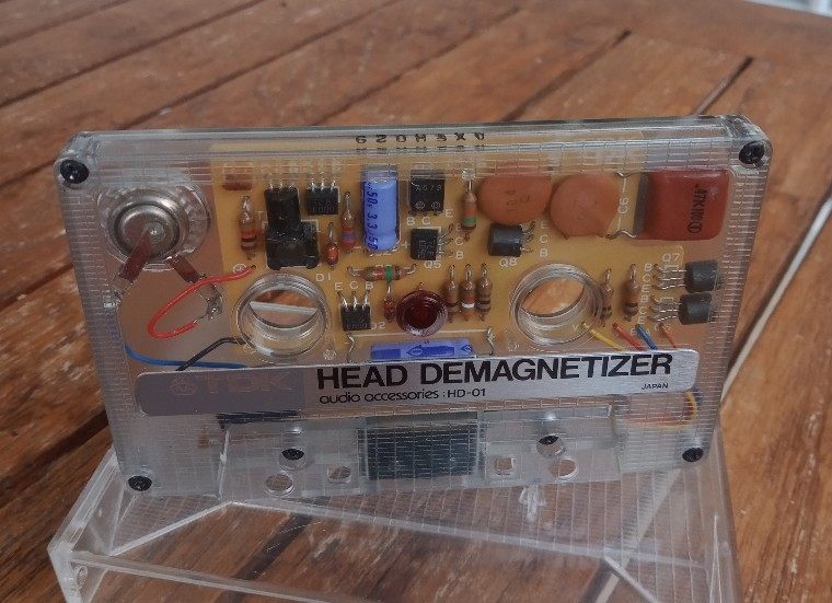

A demagnetyzer - taki. Również za zawrotną kwotę pół euro 😃. I ma czerwone światełko!!!!🤣
Nowa bateria była droższa.
Ps - a jeśli już cokolwiek nagrywam (choć przy cenach kompaktów to trochę bez sensu), to wolę nagrać na minidisc. Ot - taki atawizm.
Coś słabo widać, bo musiałem zmniejszyć zdjęcie.
TDK hd 01.
