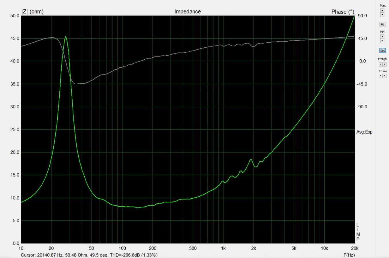

pierwsze spojrzenie na impedancję głośnika lub jej pomiar bez obudowy pokazuje częstotliwość pierwszego łamania się membrany i nie jest to prawdą , że gładka membrana na gumowej wardze się nie łamie , na charakterystyce jest to załamanie często dołek
np sb34sw na ok 750hz iluminator 18wu/4 1250hz

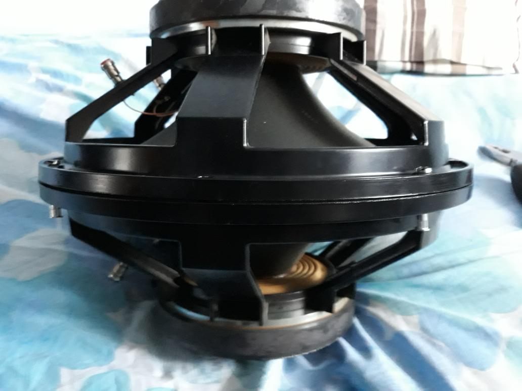

O choćby głośnik o którym wspominałem:
Ale on ma się giąć...
problemy zaczynają się już od 500hz
cięcie przynajmniej oktawę niżej czyli 250hz lub niżej by szczota rezonansów od 1khz została dobrze odfiltrowana
osobiście ciąłbym znacznie poniżej 200hz np 160-180hz
