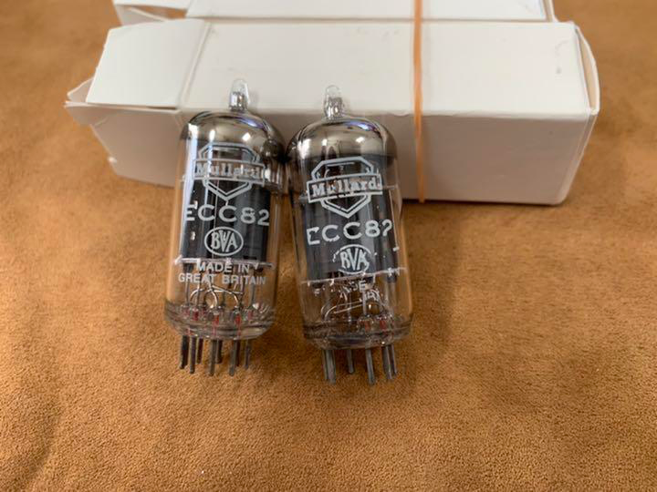

ECC802S to bardzo dobra lampa ale ... raczej po analitycznej stronie mocy. Szybka, trzyma bas za mordę, potrafi być lekko osuszony. Potrafi kosztować fortunę. Mi jej dźwiek nie pasuje. Z ECC82 polecam Siemens ze "srebrnymi" anodami.
i możliwie starego Mullarda. Ta z kolei cieknie słodyczą.

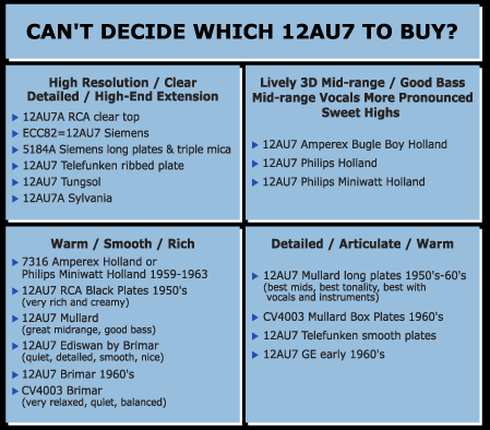

Tu masz bardzo dobre zestawienie jak grają różne lampy ECC82 (12AU7):
Warto spróbować stosunkowo tanie tzw. clear topy (czemu clear to widac na zdjęciu) czyli ECC82 od RCA, np. brandowane jako Conn:

Mi najlepiej zawsze podchodzily Mullard - bodajze m8136. Nie pamietam dokladnie bo jest tez CV4003 i te tez chyba wieki temu mialem tez mi podeszly. Ogolnie Mullard to bardziej "organiczny" i pelniejszy dzwiek.

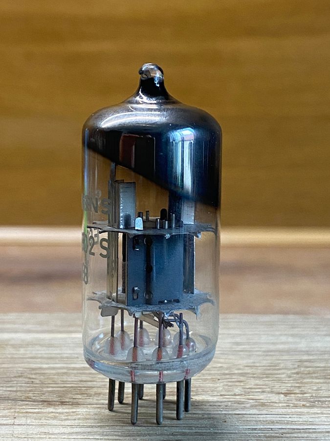

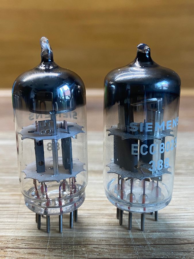

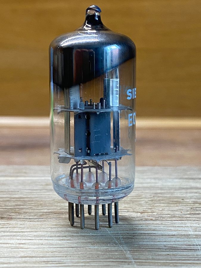

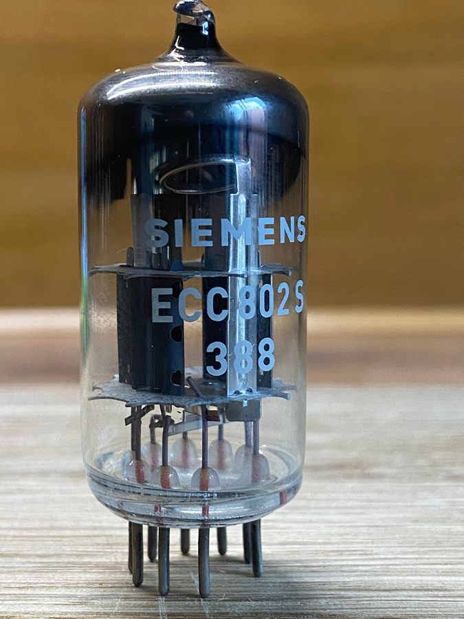

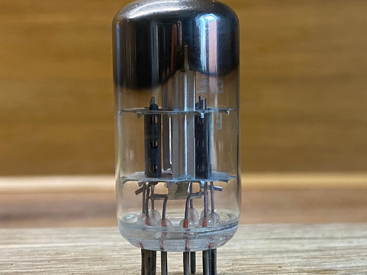

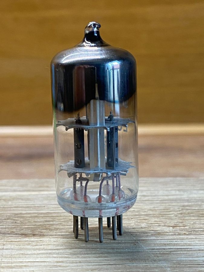

802s były wykonywane tylko przez TFK i Teslę po przejęciu technologii i sprzętu od TFK. Żadne inne lampy - choćby miały 802s nadrukowane złotymi literami - po prostu nimi nie są.
Zdjęcia twoich "Siemensów" nie pokazują dokładnie konstrukcji obydwu lamp, ale nadruk jest z czapy wzięty - mimo, że raczej oryginalny, z lat 80-tych, tzn nie fake. To również nie jest produkcja Siemensa. Na moje oko to produkcja RFT/VEB. Z tej perspektywy wygląda jakby również między sobą różniły się konstrukcyjnie (szerokość wspornika gettera) choć to z tego kąta obserwacji może być mylące. Trzeba porównać z bliska.

Jak je wypożyczalem to się pytałem czy robione były w Monachium, były robione w innym mieście dla Siemens-a, które dokładne miasto się dowiem, mówił mi ale za dużo bylo info jednego dnia i nie chce pomieszać miast
Tutaj tez ktoś miał
Tuataj wiecej zdjec zrobilem

Siemens ECC802, dluga anoda, zlocone nogi, takie ja znam:
Nie wiem czy byly krotkie anody jak w twoich i niezlocone nogi. Na lampach trzeba sie znac, NOSy sa dzisiaj tak drogie, ze jest mnostwo podrobek czyli inne lampy i nowe napisy. I nowe pudełeczka to zaden problem. Dla mnie lampy z nowkami napisami zawsze sa podejrzane. Nie mam w swojej kolekcji 802-ek wiec sie nie wypowiem. Sluchalem i wydaje mi sie , ze ci dzwiekowo nie podpasują.
Nalezy pamietac, ze lampy byly produkowane przez roznych producentow w ich fabrykach pod brand innego … konkurencyjnego producenta. Np. w fabryce Telefunkena byly robione 802ki z logo … Siemensa. Albo w DDRowskiej fabryce RFT robiono lampy dla i z logo Telefunkena. O produkcjach licencyjnych juz nie wspominam. Lampy to szeroki temat z mnostwem zaułków, najlepiej poznać kogos kto soę w tym obraca ina tym zna. Poza tym w danej lampie danego producenta ogromne znaczenie ma rok produkcji, zazwyczaj im starsze tym lepsze.
Dwie chyba najbardziej uznane fabryki lamp elektroniwych w Europie to fabryka Philipsa Heerlen w Holandii i Mullarda Blackburn w UK.
Z tego co pamietam Siemens robil w Monachium, a Telefunken w Monachium i w Berlinie.

Te malowanki to na 99% RFT.

To w takim razie nie sa Siemensy ECC802. Chlopaki maja racje, napisy i pudelka sa pierwszym ostrzezeniem. A fachowiec pozna po konstrukcji anod i gettera.
DDRowska fabryka RFT robila oficjalnie lampy dla Telefunkena bez oslawionego diamentu. Choc bez diamentu Telefunken robil niektore lamly ECC85 w swojej fabryce w Berlinie.
Wczesniej napisalem ze Telefunken mial fabryke takze w Monachium. Blad, mial w Ulm.
O, w Ulm byly robione, na 100%
Na 100% to ktos ci powiedział, ze byly robione w Ulm. To raz.
Dwa, Ulm to fabryka Telefunkena co nie znaczy ze nie powstala tam lampa z logo Siemens, napisalem wczesniej.
