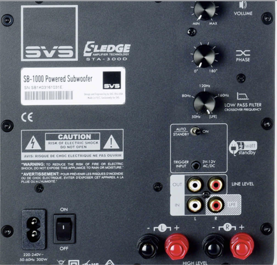

SB1000 nie ma filtrowanych wyjsc na monitory
"Wyjątkowym elementem wyposażenia SB-1000 jest wyjście sygnału filtrowanego górnoprzepustowo
W takiej konfiguracji oczywiście pojawia się tradycyjny problem z regulacją głośności, ale rozumiem że z tym chyba @biniek sobie jakoś poradzi. W każdym razie sensownie podchodzi do sprawy.
Będą dostawać albo nie, zależy jak się je podłączy.

Tutaj widac te gornoprzepustowo regulowane wyjscia.
Czyli są. Nieregulowane tylko filtrowanie. Sub jest domowy, wyjścia cinch, właśnie do takich zastosowań. Wygoda większa lub mniejsza, co kto lubi.

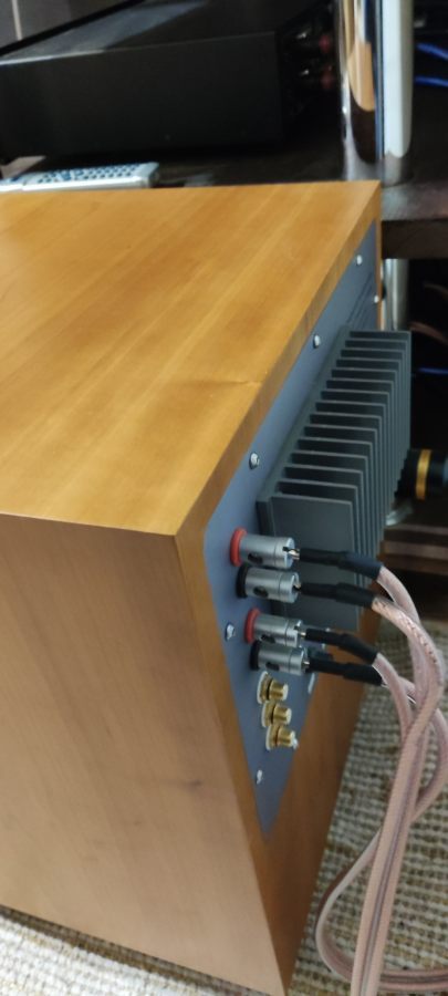

Korzystając z okazji zadam też pytanie o subwoofer do LS50 Meta.
Aktualnie korzystam z Rela T/Zero MKIII, kiedy go kupowałem za 1100zł miałem zresztą bardzo ograniczony budżet, teraz mógłbym wydać z 3000zl na używany sub i myślałem o Relu T7i. Generalnie T/Zero dobrze uzupełnia małe Kefy, jest większa masa i lepsze zejście, nie mam też większych problemów z integracją (tym bardziej że mam do dyspozycji EQ w RME), ale najniższe dźwięki mogłyby być bardziej czytelne, niestety sub w specyfikacji ma zejście -6db/37Hz, więc wiadomo że subbas trochę słabnie, jako tako gra do 30Hz ale już licho. Pytanie tylko, czy jest sens iść w większego suba w pokoju 11m², skoro nawet mój obecny jest rozkręcony na zaledwie połowę skali? Nie chcę, żeby było z tym więcej problemów niż pożytku.
Zauważyłem też, że mam znacznie bardziej liniowe pasmo z samych kolumn przy zatkanych otworach BR, sub odcięty na ok. 60Hz.
Gdzues widziałem t5 ogłoszenie na forum
Wiekszy nie. Miałem t5i w 17m, kolega ma w 20 paru i wystarczy. Quadral Qube 10 za duży był do mnie.

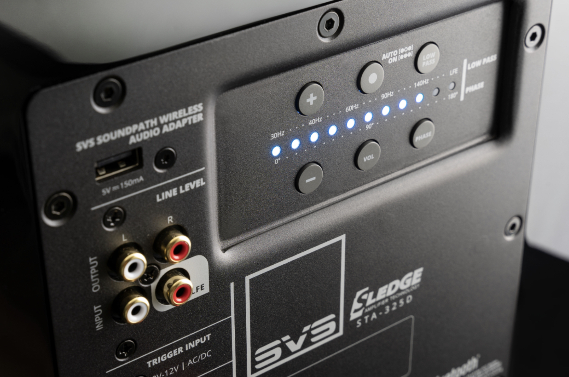

Podejrzewam ze appka sterujaca tym subwooferem (PRO) z jednej strony umozliwia uzycia kilku presetow, ktore na pewno umozliwia kombinowanie (omijanie/wylanczanie) tych filtrow, ale z drugiej strony wskazuja na uzycie filtrow cyfrowych
Chyba o innym subie piszemy. Ja o SVS 1000 nie pro:
