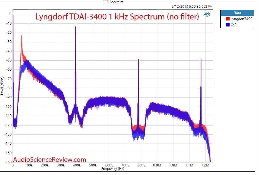

Amir mierzył wielokrotnie zarówno wpływ kabli zasilających jak i kondycjonerów na konkretne urządzenie audio i jakoś nigdy nie stwierdził żadnego wpływu. Amir mierzy urządzenia w systemie
Nie chce się przekomarzać ale chyba nie rozumiesz co to jest system audio. Czy tam na stole laboratoryjnym mierząc cokolwiek np. wpływ lampki ledowej na pracę daka ma podpięte tak jak słucha w salonie? 10 przewodów sieciowych, 3 kpl interkonektów, dwie listwy z filrami i bez, kolumny od stereo lub kina, trzy zasilacze impulsowe i plus dwie lampki ledowe, telewizor, tuner sat itd? Jak mają mu sie pętle na tym stole potworzyć? Nie znajdzie na nim sprzężeń elektromagnetycznych, pojemnościowych i wpływu poszczególnych urządzeń, zasilaczy na pracę każdego z nich i nie zobaczy co otrzyma na wyjściu systemu. Uprawia sztukę dla sztuki.
8 godzin temu, KrisNext napisał:
W teście poniżej Amir zasila urządzenia audio ze "ściemniacza fazowego" bardzo mocno zdeformowanym napięciem. I jaki jest efekt ? ŻADEN! zwróć uwagę na wykresy. trzecia harmoniczna na poziomie  -128dB to jest 2,5 miliona razy mniej niż sygnał użyteczny.
Znaczy tylko tyle, że do 50kHz ten zasilacz dobrze filtruje zakłócenia od ściemniacza. Można by wymyślać tysiąc innych przypadków, że ten zasilacz jednak przepuści zakłócenia o wyższych częstotliwościach, a te pośrednio wpłyną na jakość SQ na wyjściu systemu. Dla zobrazowania w jakim kierunku należy skierować rozważania zwróć uwagę na pomiary wzmacniacza
Zaloguj się, aby zobaczyć treść (możliwe logowanie za pomocą ) . Kluczownie tranów odbywa się tam na częstotliwościach ok.400khz, 800kHz, 1,2MHz jak na zdjęciu poniżej i ma to wpływ na jakość tego co słyszymy bo przekłada się na poziom szumu w układzie.
Cytuję Amira:  "Potem przyszedł wzmacniacz mocy i wszystko poszło przez okno. Mnóstwo szumu ultradźwiękowego sprawia, że próba odtwarzania treści w wysokiej rozdzielczości z poziomem hałasu, który przyćmiewa wszystko, co mogłaby mieć prawdziwa muzyka, jest kpiną."
Jeżeli w układzie mamy zasilacze SMPS, lampki ledowe czy słabo filtrowane urządzenia cyfrowe to będzie to miało wpływ na jakość wypadkową muzyki jeżeli PSRR zasilaczy będzie marny.
Możesz podać link do tego cytatu?

Nie wiem. Nie ja dokonuję tych pomiarów.
Zawsze mnie intrygował ten odstęp zakłóceń w wielu pomiarach, również podawanych tu na Forum.
-140dB to dla sygnałów "napięciowych" (20 logarytm) przy sygnale nominalnym rzędu 1V daje 100nV rozróżnialności czy "czułości".
No więc, otóż, nie ma tak czystych środowisk, obwodów w sprzętach audio... Byle szumy termiczne, szumy elementów aktywnych są wielokrotnie większe.
Wiem jak działają rozmaite analizatory. Mocna filtracja i akwizycja z rozmaitymi procesami choćby uśredniania rzeczywiście mocno obniżają tło "szumów". Tyle, że człowiek tego nie słyszy. Słyszy "tło" jako wynik sumy gęstości widma zakłóceń w zakresie całego słyszalnego pasma.

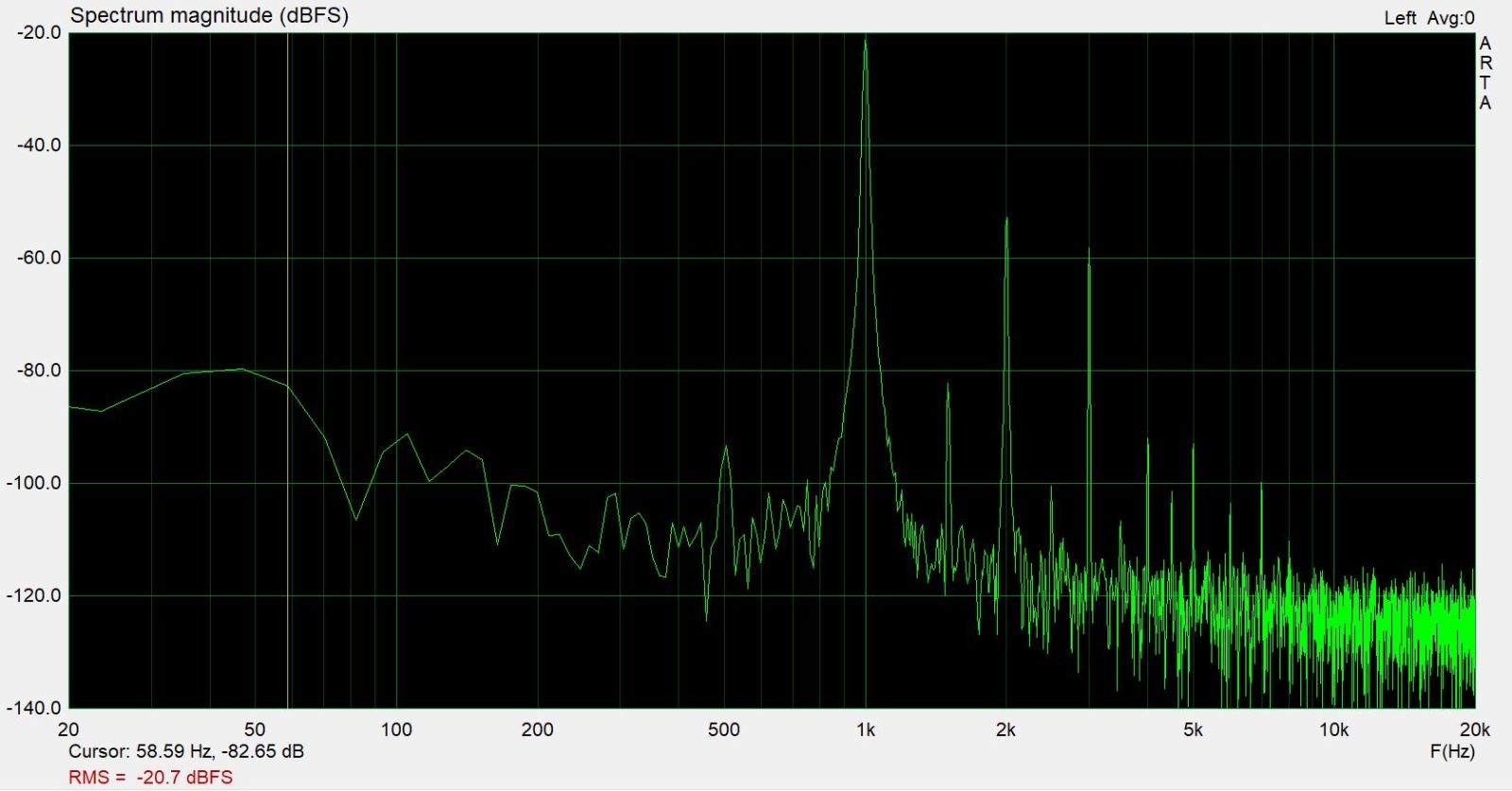

Tu dwa wykresy zniekształceń dla głośników 15 cali w paśmie najlepszej słyszalności ucha człowieczego.
Podobne warunki i wynik porównywalny.
Wyraźnie da się odróżnić oba przetworniki.
Co słychać? Nie słychać tych widmowych prążków i tego niskiego tła. Słychać wyraźnie inną "barwę" (bogatszą) tego gorszego głośnika. Pozornie może wydać się ona bogatsza w konkretnej aplikacji w ZG.
Zaloguj się, aby zobaczyć treść (możliwe logowanie za pomocą ) ARTAznieksztaceniaW15.thumb.JPG.42db21efe88090e5bce3b0b8661ca824.JPG
Z tym że filtracja dotyczy tylko urządzenia pomiarowego. Jeżeli jakieś zakłócenia ponad akustyczne (>50kHz) miałyby wpływ na pasmo użytkowe +, powiedzmy do 50kHz to odpowiedź powinna być widoczna w takim pomiarze jak ten u Amira a tam najczęściej nic nie widać w tych sprzętach z górnych poziomów tamtejszej klasyfikacji. Nawet ta częstotliwość kluczowania tranzystorów wyjściowych w klasie D nie daje żadnej odpowiedzi w paśmie do 50kHz.

Taka dygresja dotycząca jeszcze tych impulsiaków (przetwornic w zasilaniu i kluczy w końcówkach D-klasy).
Pierwszy lepszy amator jak podepnie oscyloskop na wyjście zasilacz zobaczy tam "tętnienia" wynikające z kluczowania (przyjmijmy jakieś 100kHz) na poziomie 100mV. Takie coś zasila np. układy m.cz. a tam PSRR jest na poziomie np. 60dB dla 100kHz (bardzo dobry AD797). Daje to jakieś 100uV samych zakłóceń od zasilania. -60dB!
 Ale Amir tego nie widzi... U niego wszystko jest poniżej -140dB. Toż to 10 tysięcy razy lepiej... Co on mierzy?
Jest ta wypowiedź we wnioskach po pomiarach zalinkowanego wcześniej Lyndgorfa TDAI-3400 na ASR.
