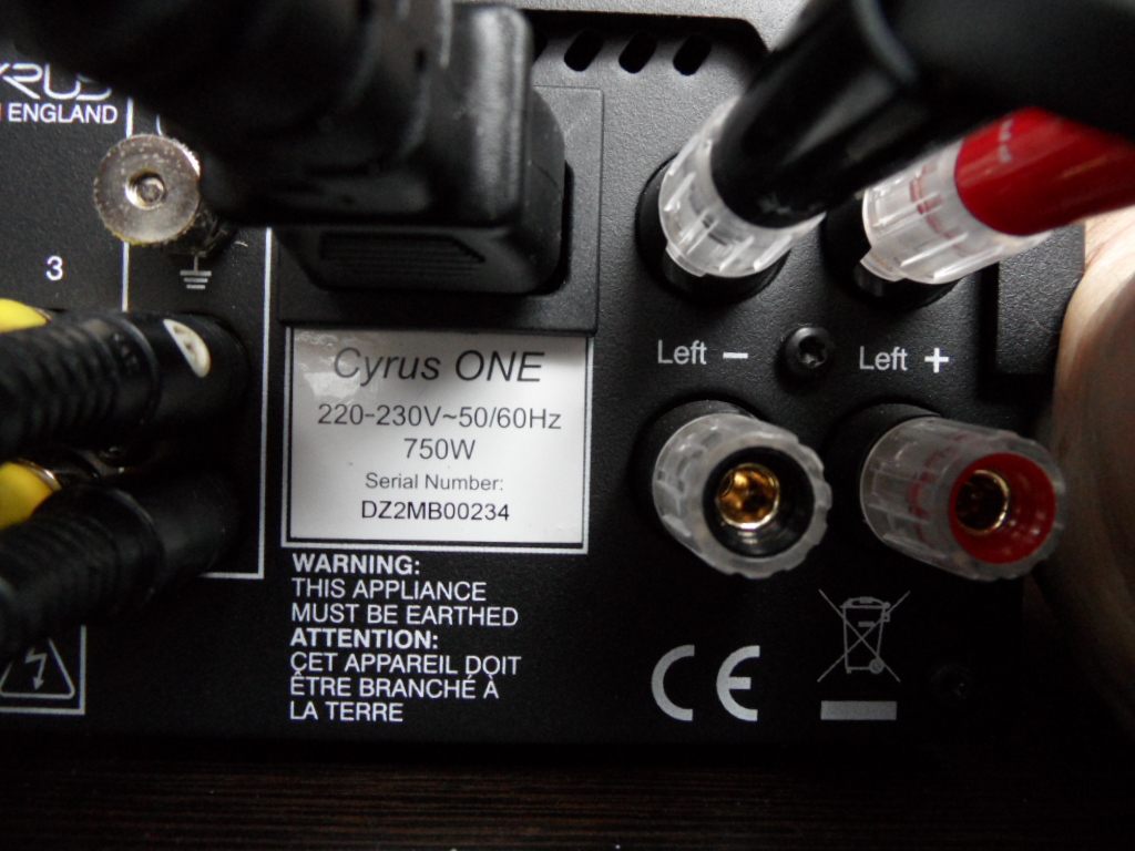

Przestrzegam tzw. laików przed czytaniem tabliczek znamionowych bez zrozumienia. Ja sam zrobiłem trochę wzmacniaczy w klasie A, AB i D. Ale trochę dla wygody i ciekawości kupiłem ostatnio Cyrus One. Na tabliczce (nie wiem w jakim celu) wytwórca umieścił informację o poborze mocy 750W. Ten wzmacniacz  na 4 ohmowych kolumnach i pełnym wysterowaniu nie pobierze nawet połowy tej mocy z zasilacza. Chodzi w tym tylko o trafo sieciowe, które tam włożyli i jego możliwości mocowe. I słusznie, bo tak się powinno projektować wzmacniacze. Na luzie bez wysterowania Cyrus bierze 19,5 W (zdjęcie jako załącznik). Przy bardzo głośnym słuchaniu (pokój 20m2, kolumny skuteczność 86dB) było w porywach ok. 40W. Ale to jest klasa D i sprawność wzmacniacza rośnie wraz z mocą wyjściową. ICE Power 1200AS2, który wraz z obudową sprzedałem do Pragi prawie po kosztach brał bez wysterowania ok. 30W.  Mojej produkcji klon First Watt F7 bierze na luzie 160W. Jego moc wyjściowa to tylko 20 W na kanał. To spora wada klasy A . Jest dużo niezrozumienia w tym temacie i najwięcej bzdur piszą na różnych forach o audio (także i na tym) ludzie bez większego doświadczenia i wiedzy. A młodzi forumowicze czytają te brednie i wyciągają fałszywe wnioski.

Nikogo nie rugam. Nie na audiostero ale na innym forum czytałem właśnie o Cyrus One. Uczestnik tamtego forum chciał kupić wzmacniacz i szukał porady forumowiczów. Wymienił kilka potencjalnych wzmacniaczy do zakupu i był tam wśród nich Cyrus One. Dobrzy koledzy odradzili mu zakup tego wzmacniacza właśnie ze względu na moc 750W, którą to zespół pracowników Cyrusa (pewnie marketing) umieścił na tabliczce. Moim zdaniem takie dane w czasach drogiej energii nie przyciągają potencjalnych kupców a wręcz odstraszają.
