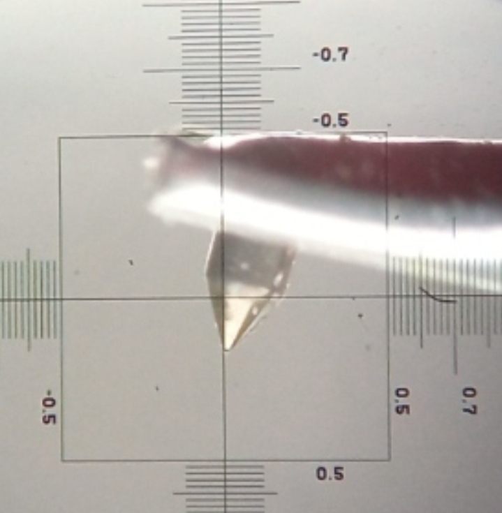

Jako jedna z paru wkładek mam M75 z igłą od StylusCo. Bardzo fajne, takie rockowe, granie. Interesująca igla- niby eliptyczną, ale zobaczcie sami:
Igła z Wamataudio- sprzedają na Alle i indywidualnie.

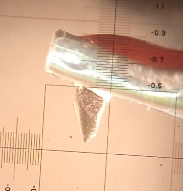

Shure gra przeważnie na Dualu, jednak obecnie w salonie mam Lenco L500. Ma bardzo lekkie ramię, na którym bardziej mi odpowiada stworzona do takiego zastosowania wkładka Ortofona, OM-10. Tu już igła wygląda bardzo tradycyjnie. Jest równie szczegółowa, ale dźwięk jest gładszy i może nieco bardziej basowy.
Ładnie widoczna różnica promieni szlfu.

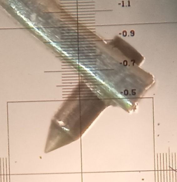

Na koniec dość humorystyczna ciekawostka- w takim samym ujęciu zamiennik też od StylusCo, do Tenorela lub polskiej MF100 😁
Jak kołek na wampiry...
