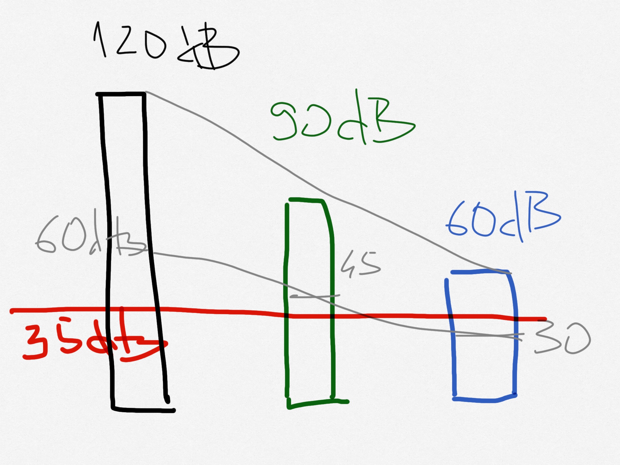

Namieszałeś. Decybele się dodaje i odejmuje a nie mnoży
Aaaa, podejrzewam co masz na mysli (polowa „glosnosci“ to -3dB a nie dzielone przez 2)
Czyli
Ile dB zostanie z tych -60dB sygnalu po lewej, jesli sluchamy te 120dB przy 90dB (po srodku), a ile przy 60dB (po prawej)
Tu nic nie pasuje, ani to wzmocnienie, ani slyszalnosc, ani zakres, ani plaskosc

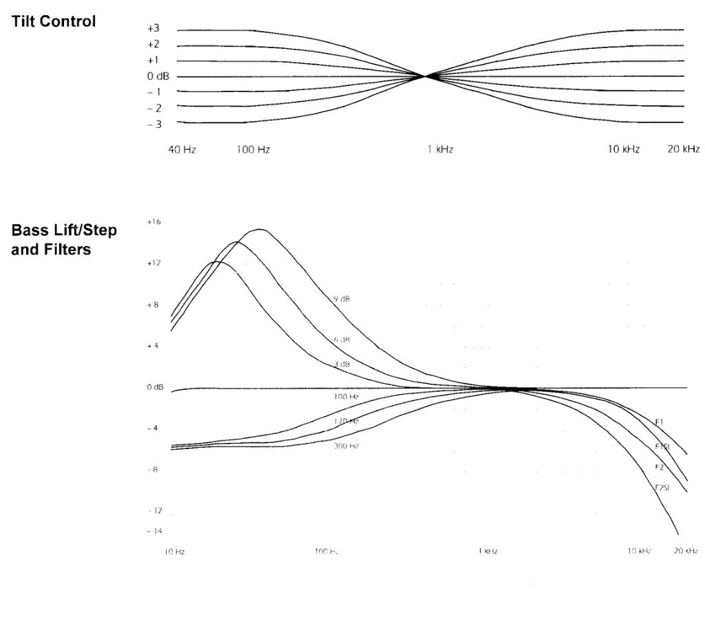

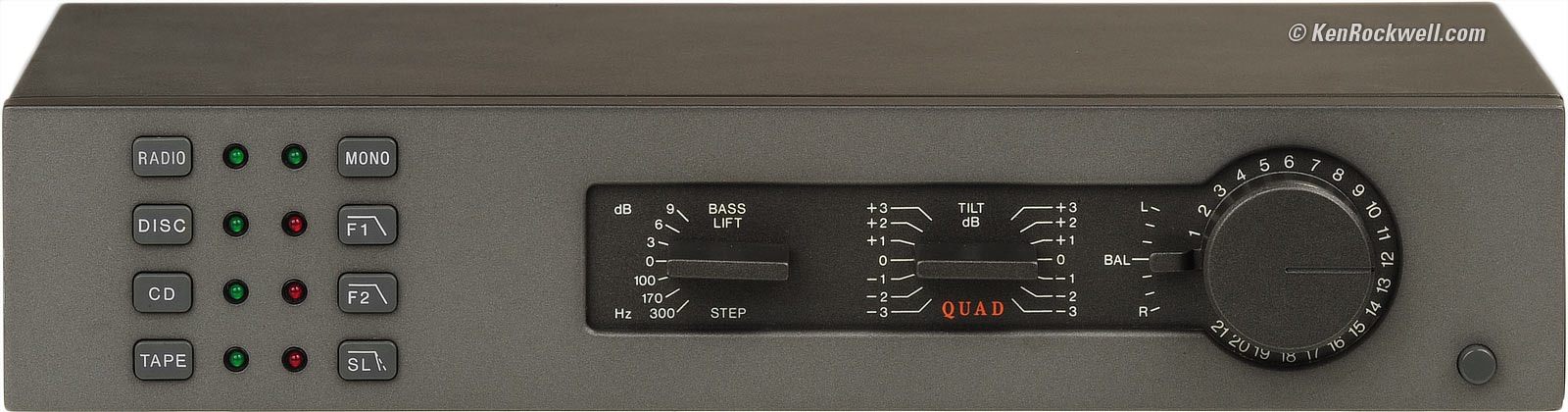

Dobrze działające regulacje mają starsze sprzęty QUAD i takich używam w jednym z systemów, np. preampy QUAD 34 czy 99. Później niestety QUAD zrezygnował na wiele lat z takich regulacji, niedawno pojawiły się one znów w preampie Artera. Są to regulacje o nazwie „Tilt Control”, czyli hebelki. Przesuwając hebelek w górę lub w dół jednocześnie zwiększa się bas i zmniejsza się górę, albo na odwrót. Regulacja jest delikatna i można ją dokładnie dopasować do wymogów związanych z głośnością odsłuchu, nagraniem i czułością swojego słuchu. Działa to świetnie w połączeniu z Bass Lift/Step, czyli filtrem loudness. Zwykłe regulacje Bass/Treble nie są tak wygodne i precyzyjne. Tilt Control to był prosty i świetny pomysł QUADa, którego ze świecą szukać w innych sprzętach.

Szare kreski powinny być równoległe a nie zwężajace się, a wszystkie "beleczki" powinny być takie same tylko przesunięte w dół. To znaczy jak coś ma dynamikę 90dB to np najgłośniejszy ma 120 a najcichszy 30 albo 90/0 albo 70/-20 itp. Oczywoscie to nie uwzględnia sprzętu ani zakresu słyszenia, ale jest jak jest 😉

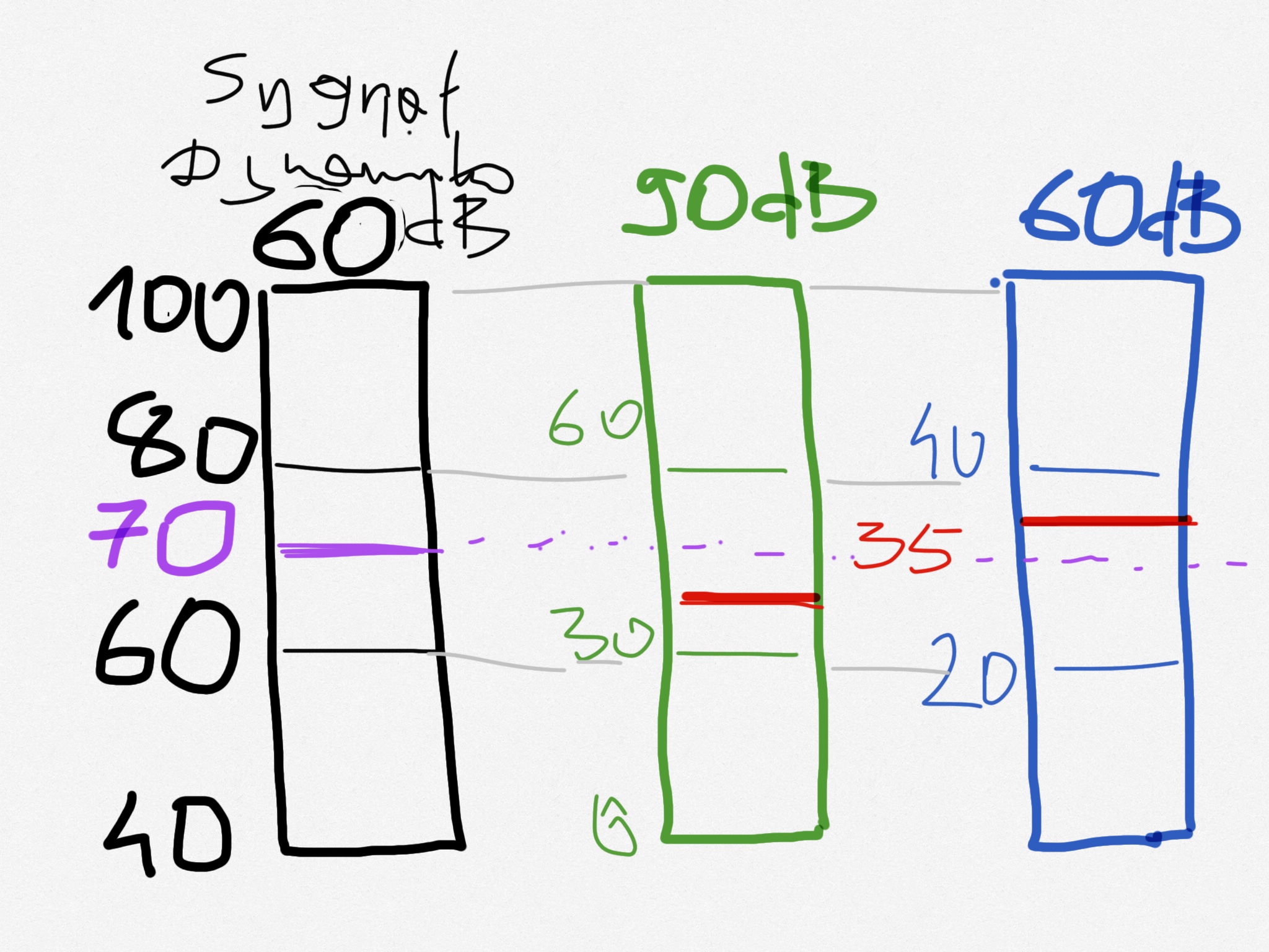

Dzieki.
Pierwsze podejscie (chce to zrozumiec)
Przyjalem najglosniejszy 120dB, najcichszy 30dB, czyli dynamika nagrania/sygnalu to 90dB
Tego przesuniecia beleczek na dol nie calkiem zrozumialem.
Czy sygnal 75dB (fiolet z lewej) jest „slyszalny“ przy glosnym odsluchu 90dB (bo powyzej przyjetych szumow pomieszczenia 35dB), ale „znika w szumach“ przy cichym sluchaniu 60dB
Inny przyklad, nagranie z gorsza dynamika 60dB

Nie bardzo rozumiem o co chodzi w tych rysunkach - jak coś ma 75 i sciszymy o 30 to ma wtedy 45.
Więc zielone 90 ściszone o 30 do niebieskiego 60 oznacza, że z zielonego 60 robi się 30 a z zielonego 30 niebieskie zero. Z zielonego zera robi się teoretycznie -30 [dB].
Generalnie sygnał poniżej szumu jest słyszalny, ale to inna sprawa, wiadomo.
