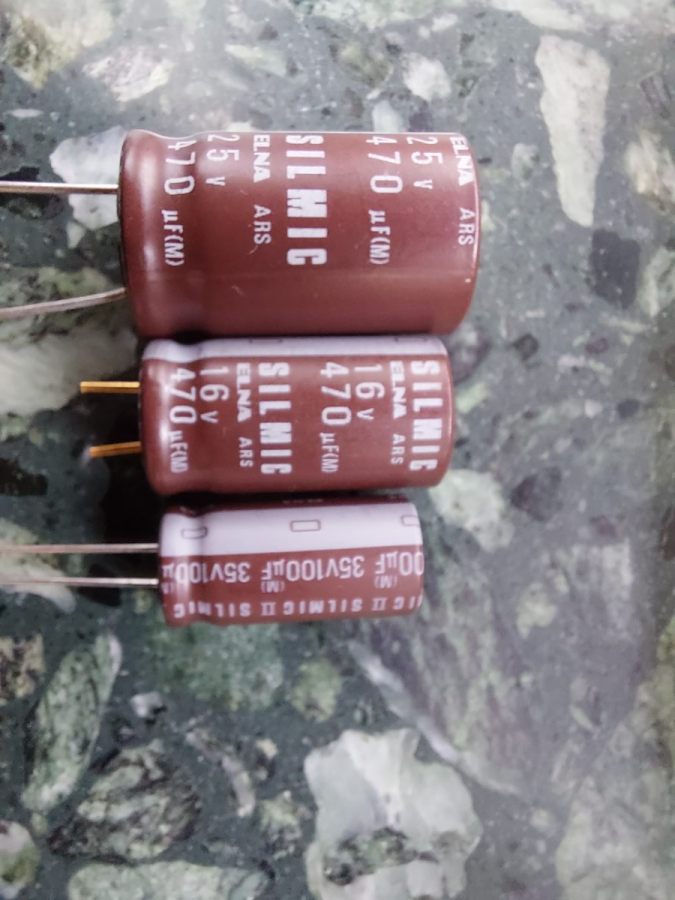

Taki Silmic ARS, matowa koszulka, nie pamiętam z czego to wylutowałem.

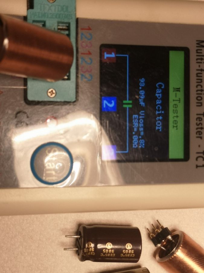

Mam trochę różnych cerafajnów , silmiców , black gatów itd ale boję się wstawić je do swoich urządzeń, bo starawe są ( ze 20 lat ) i nie wiem czy jeszcze trzymają parametry. Zaryzykować czy lepiej jednak nieużywane ?
