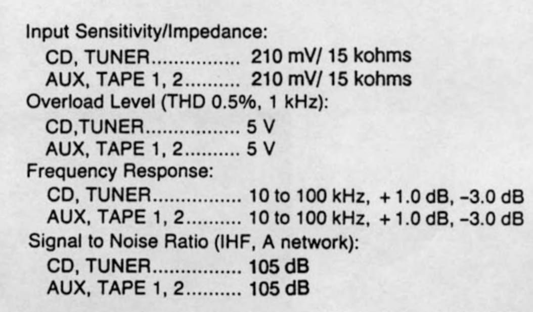

Teraz jest pytanie jak dobrać wartości tych kondensatorów? Wiem że tworzą one filtr RC razem z impedacja wejścia wzmacniacza.
Dodatkowo zastanawiam się czy przypadkiem jeżeli we wzamciaczu jest już taki kondesator odsprzęgający to czy w DAC'u nie powiniemem go usunąć/pominąć bo teraz są dwa połaczone szeregowo czyli ich wypadkowa pojemność to tylko 1,8uF. Jeżeli tak to jaką najlepiej pojemność zastosować już w samym wzmacniaczy zamiast tych fabrycznych 10uf?
Można pewnie dać dowolny, ale nie mniejszy, zresztą są wątki o różnych
kondensatorach stosowanych w różnych miejscach układów.
Jego wartość jest ściśle związana z impedancją wejścia wzmacniacza, ale raczej
po to, żeby nie obcinać pasma od dołu. Jak będzie zbyt mało uF, to zamiast
15 Hz zrobi się dwa, albo trzy razy tyle. To raczej dzielnik, a nie filtr.
W DAC'ach z kolei to separacja od stałego i jeśli się zna impedancję wzmacniacza,
to widziałem układy, gdzie z 220 uF wyjściowego zostawał tylko chyba 4,7 uF.
Ta wartość np. przy 100 kOhm we. wzmacniacza byłaby też z dużym zapasem.

Impedancja wej. wzmacniacza nie za duża, rotel chyba też szajsu nie wstawia, choć nie wiem jak teraz.
