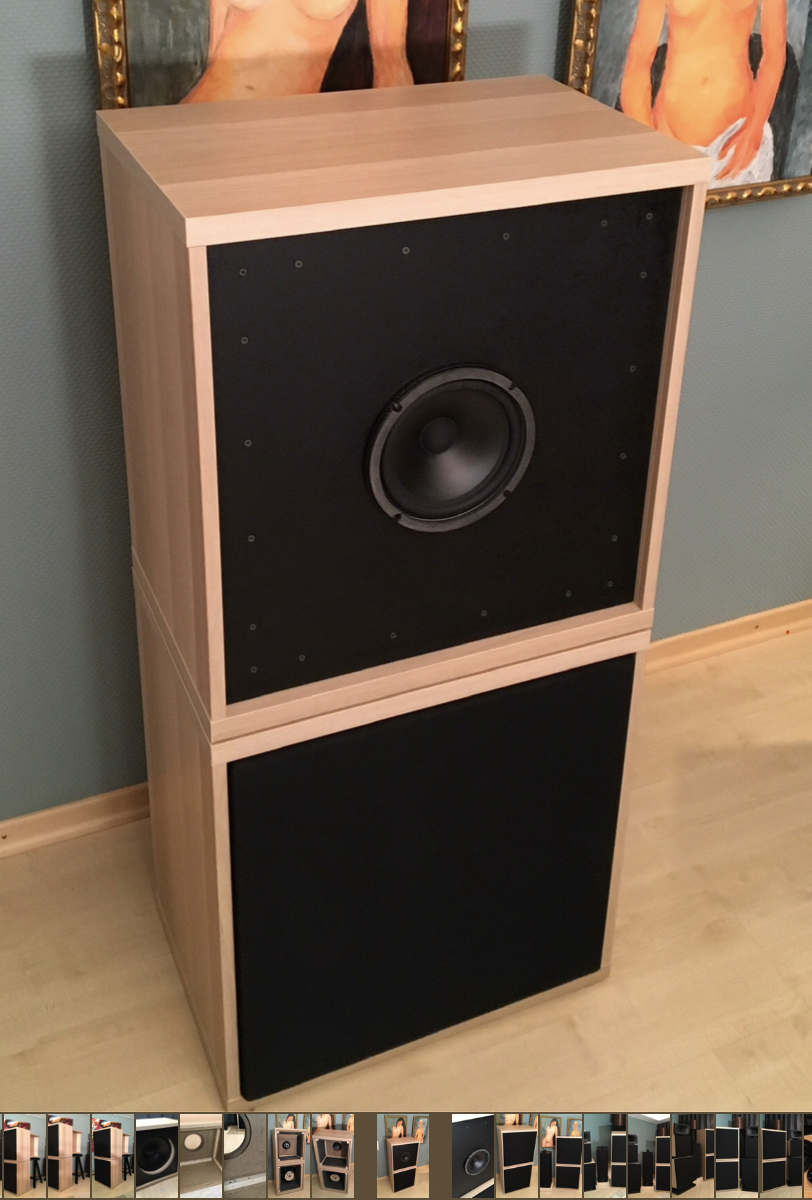

Który z powyższych monitorów dysponuje największą mocą? ^
Ten środkowy [Energię daje piec a właściwie turbiny generatora w elektrowni (nie uchwycone na fotce)]
Edytowane przez xetras
Literówka
8 minut temu, xetras napisał:
Ten środkowy
A dokładnie? - środkowy ten dolny (bez maskownicy), czy górny (z maskownicą)?

1 godzinę temu, AutoPirat napisał:
