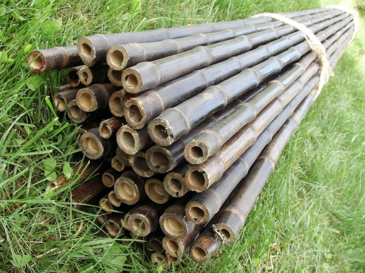

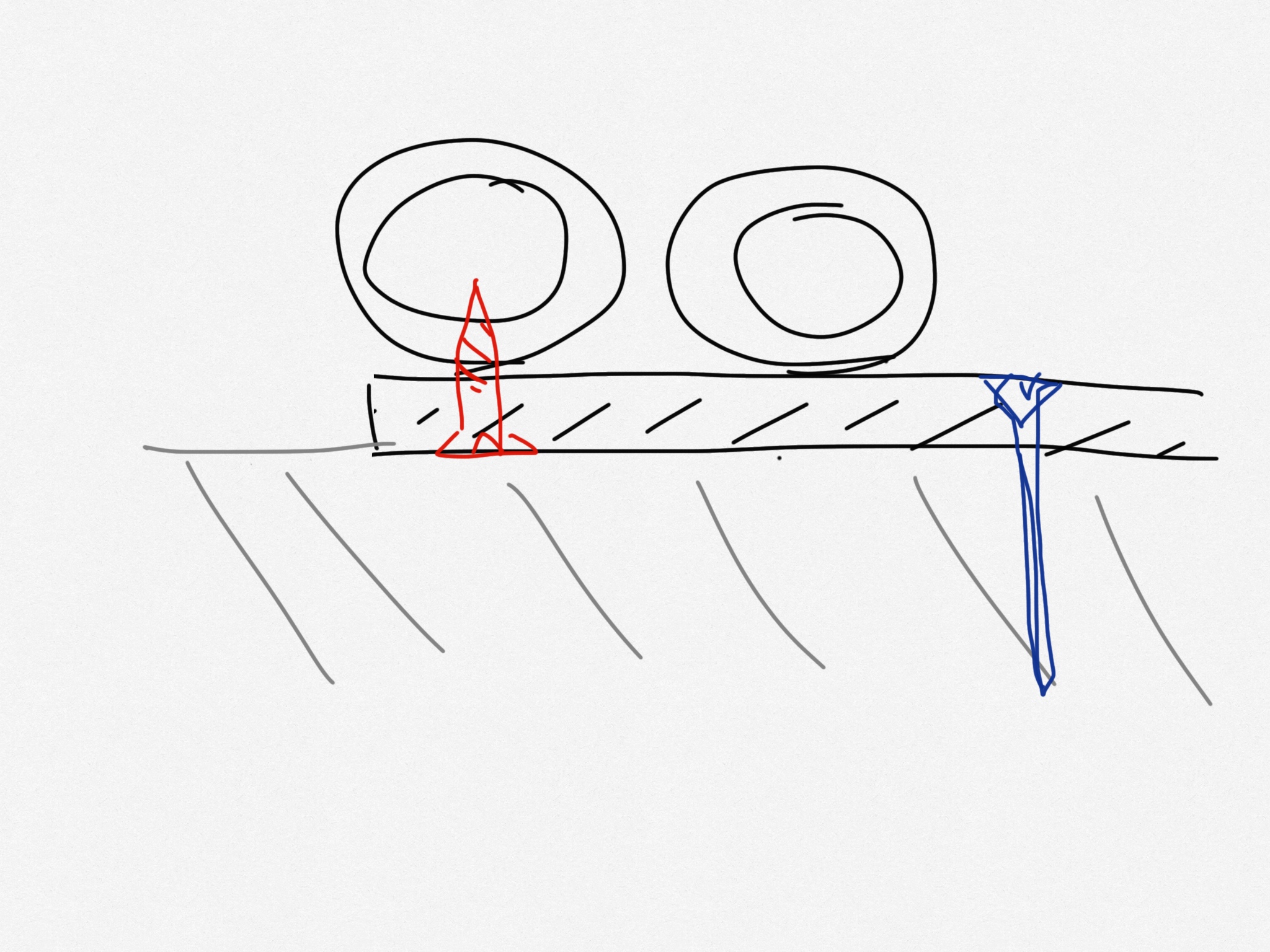

A ja się zastanawiam nad użyciem na ścianie za głośnikami i miejscem odsłuchu tyczek bambusowych różnej grubości - od 4 do 7 cm i różnej długości, ułożonych coś na kształt modnych teraz lameli. Na razie nie mam pomysłu jak by to przytwierdzić do ściany?
Jaka powierzchnie masz na mysli?
Dlaczego roznej dlugosci?
Jesli jednej dlugosci, to przykrecil bym do sciany dwie poprzeczne listwy, pomalowane w kolorze sciany, a te bambusy przykleil do tych listem „goracym“ klejem
Albo najpierw przykrecic od tylu przez listwe, a potem przykrecic listwy do sciany

Mam takiego Steinela tylko wyższy model a klejenie glutem mz. g warte co najwyżej papier. Za jakiś czas te bambusy szybko odpadną
 robisz lekką kratownicę skręcaną także z bambusa (co by się wizualnie nie kopało co do estetyki). Wiercisz w kratownicy otwory pod wkręty a następnie od strony ściany przykręcasz pionowo bambusy. Na sam koniec całą konstrukcję przykręcasz do ściany lub zawieszasz na wcześniej przykręconych do ściany hakach…
Bez wkrętów bezpośrednio do ściany to na kleju montażowym Tytan który wiąże w 10-15 sekund..

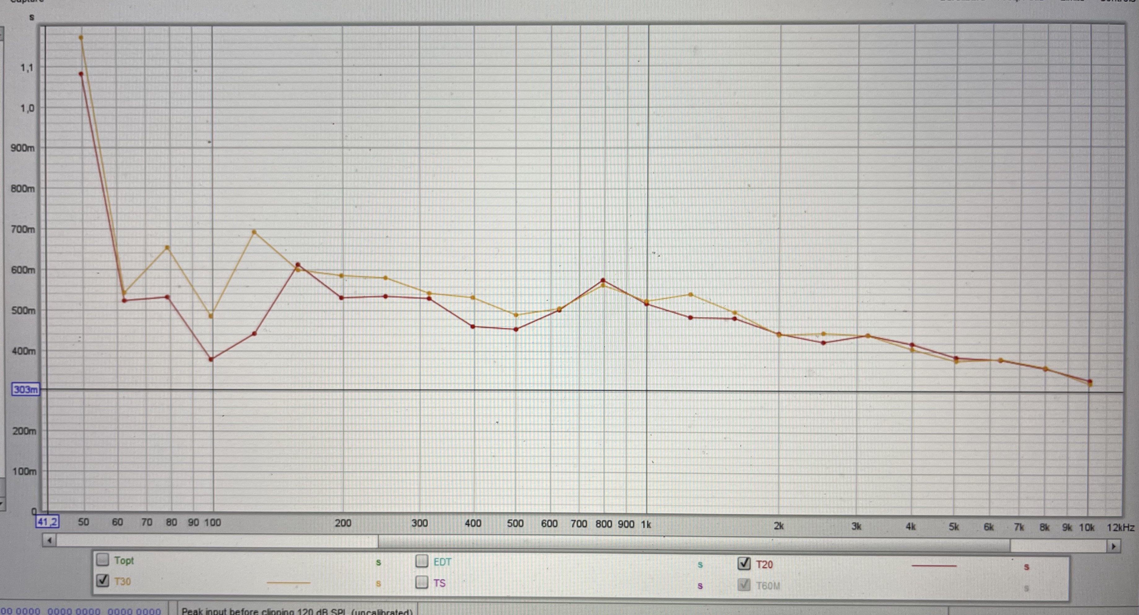

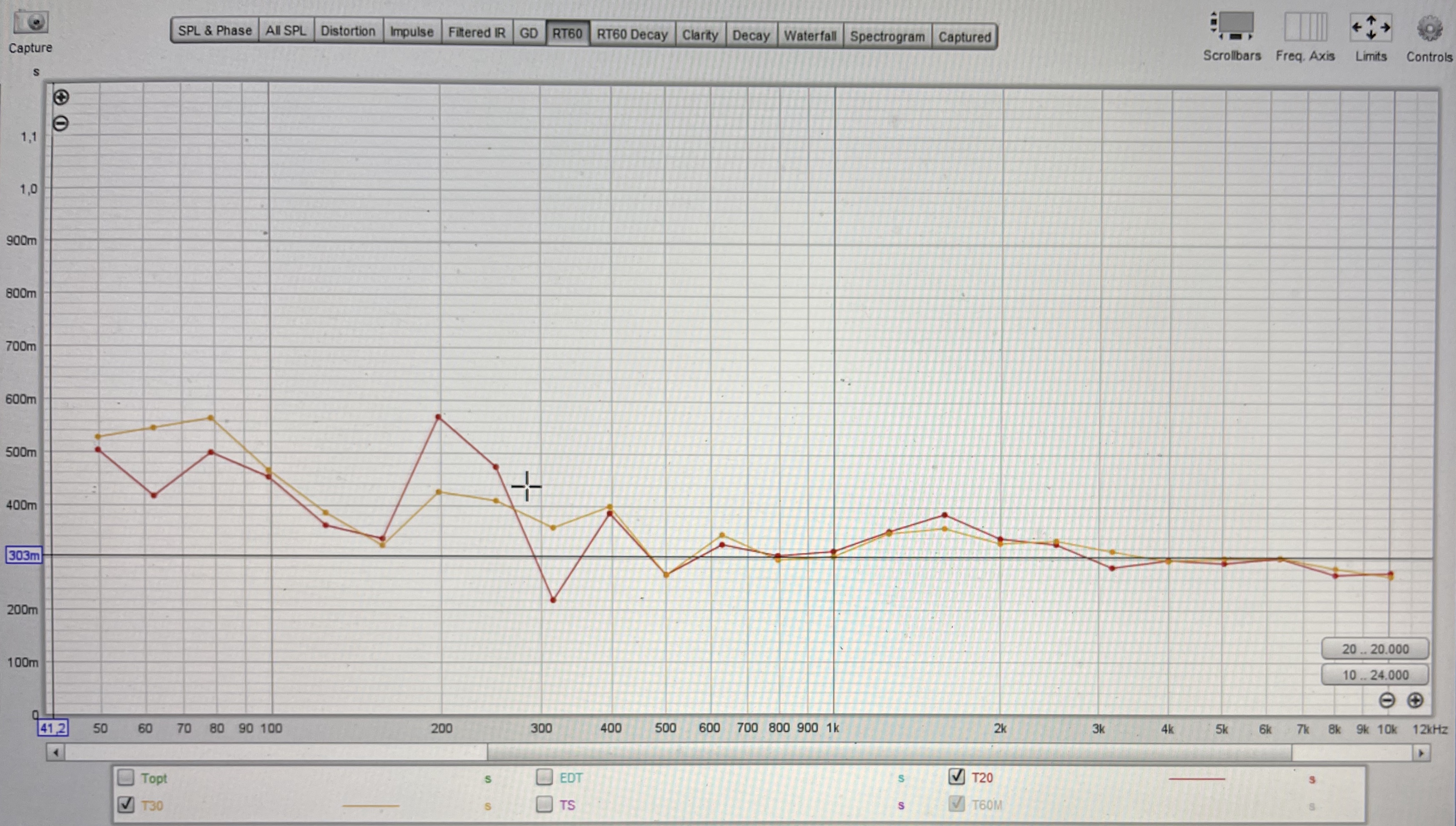

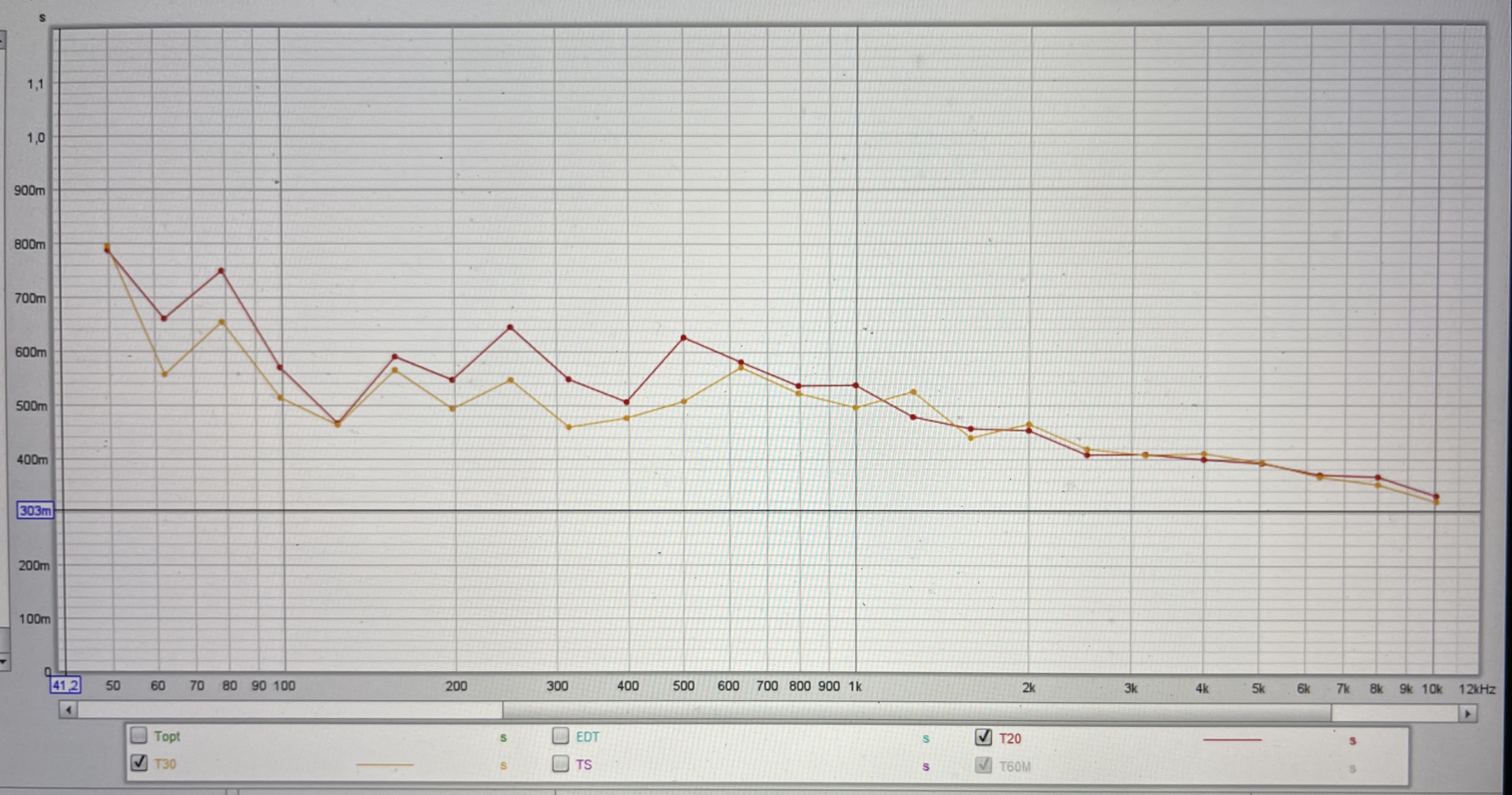

Poniewaz czesto narzekam, ze co prawda wielu pisze o cudotworczym dzialaniuniu uzytych/rozwieszonych paneli, ale nikt nie jest w stanie udokumentowac tego, co i na ile sie zmienilo (pomiar przed i po adaptacji), korzystam z okazji takie porownawcze pomiary przytoczyc. Sa to dane z projektu znajomego.
Pomieszczenie 10x5,5x2,6m
Cala jedna sciana pokryta welna grubosci 30cm (dwie warstwy welny 15cm z rolki 5x1m). Calosc mocowana prostym stelazem i pokryta przeposzczalna wloknina.
Lewy kanal
Bez welny
Z welna
Prawy kanal
Bez welny
Z welna
Widac znaczna poprawe. Rownomierny przebieg w szerokim zakresie i bardzo dobre czasy poglosu 300-350ms (szczegolnie na ten rozmiar pomieszczenia).
Mimo masywnej ilosci welny, mniejsze zmiany w niskim basie
Maysle ze to powinno pomoc wam zrozumiec, jakie ilosci „adaptacji“ sa potrzebne, by osiagnac znaczne zmiany.

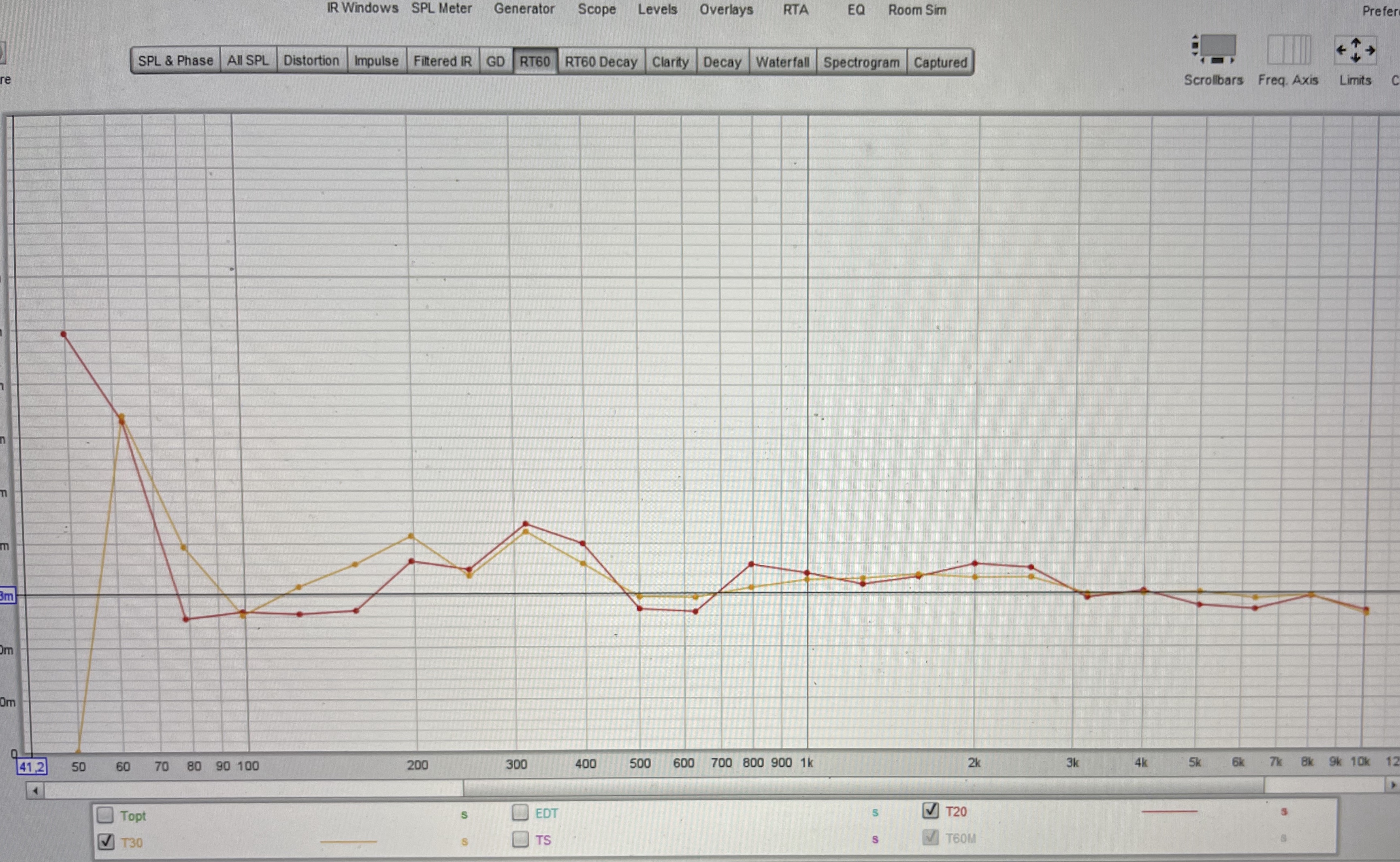

9 minut temu, xajas napisał:
Poniewaz czesto narzekam, ze co prawda wielu pisze o cudotworczym dzialaniuniu uzytych/rozwieszonych paneli, ale nikt nie jest w stanie udokumentowac co i na ile sie zmienilo (pomoar przed i po adaptacji), korzystam z okazji samu takie porownawcze pomiary przytoczyc. Sa to dane z projektu znajomego,
Lewy kanal
Bez welny
Z welna
Prawy kanal
Bez welny
Z welna
Widac znaczna poprawe. Rownomierny przebieg w szerokim zakresie i bardzo dobre czasy poglosu 350ms (szczegolnie na ten rozmiar pomieszczenia).
Prawy kanał... , chyba pomyliłeś podpisy?
Będzie modnie i efefktownie, Z  minimalnym i nieprzewidywalnym wpływem na akustykę.
„Mala“ poprawka
Obie przeciwlegle sciany sa pokryte welna, czyli mamy 2 x 30cm

Nie liczę na wiele, bo całkiem dobrze mi się słuch u siebie, ale rozproszenie by się przydało, na mój odbiór.
A ktoś może ma jakiś pomysł jak taie dwumetrowe tyki przymocowac pionowo do ściany?
Bo żeby była zmiana na niskim basie to z tyłu  za wełną trzeba dać 20cm pustki powietrznej. Można to jeszcze na całej powierzchni okrasić cienką folią między arkuszami wełny działającej na najniższy bas stratnie
