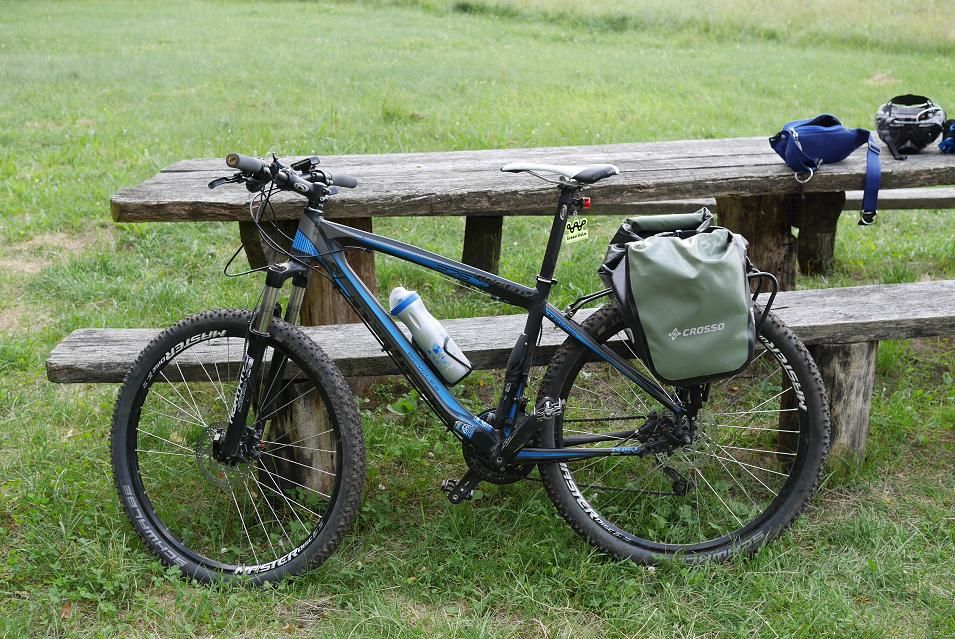

Zamówiłem do roweru MTB bagażnik i dwie sakwy . Czy takie przeniesienie środka ciężkości na tył roweru w znacznym stopniu pogorszy prowadzenie roweru w terenie ? Czy mocno będzie podrywać koło przednie ( obciążenie to trzy piwa i trzy litry napoju , kanapki , kurtka ) ?
Mam pytanie .
Pięć kilo w sakwach przy masie użytkownika rzędu 60 i więcej kilo lub więcej nie powinno mieć znaczenia. Jeździłem z obciążeniem bagażnika rzędu około 10 kilogramów (namiot, śpiworek, materacyk, inne graty biwakowe, pasza ;-) itp) w sakwach i na bagażniku i problemu nie było, z tym że ja ważę około 100 kilo. W terenie przy przechyłach na boki i w szybkich zakrętach podczas zjazdu czuć było, że tył zachowuje się trochę inaczej, lekko "narowiście", trochę ucieka, i trzeba się było do tego przyzwyczaić i trochę uważać. Z tym, że jak dla mnie i tak jechało się o niebo lepiej i bezpieczniej, niż wtedy, gdy cały ten ładunek jechał w plecaku. Przy podjazdach w górę, kiedy ciężar ciała był oparty głównie na pedałach i kierownicy nie było czuć żadnej różnicy.

Wybrałem takie sakwy ( sakwy u kumpla w serwisie po dużej przecenie , bo malując ścianę trochę popryskał je farbą )

Teraz spojrzałem że są są bagażniki na przednie koło . Takie zaczepienie sakw to chyba mocno utrudni jazdę w terenie ?
Zaloguj się, aby zobaczyć treść (możliwe logowanie za pomocą ) Edytowane przez czester15.30
Nie próbowałem, ale zapewne tak.
Sakwy na przednie koło stosuje się, gdy te na tylne nie wystarczają - dodatkowo a nie zamiast.
Każda duża i ciężka sakwa będzie przeszkadzać w akrobacjach terenowych. Duże sakwy są do przemieszczania turystycznego. A do wyczynów w terenie z roweru usuwa się wszystko co tylko można (czasami nawet lakier)
Less is more
Trochę inaczej jedzie się w terenie z sakwami . Jadę jak lekki bombowiec , a nie myśliwiec . Ogólnie na wielki plus . Nic nie ciąży na plecach . Barki luźne itd . Nawet psychicznie jest lepiej .
Jakby ktoś nie wiedział jak zamontować bagażnik w ramie mojego typu , to daje się taką blachę adapter i dwie profilowane gumy podkładki ( dolnej gumy nie widać na zdjęciu ) .

Edytuję . Jeszce dwoje takich " uszów " do chwycenia dolnego zaczepu sakwy .
