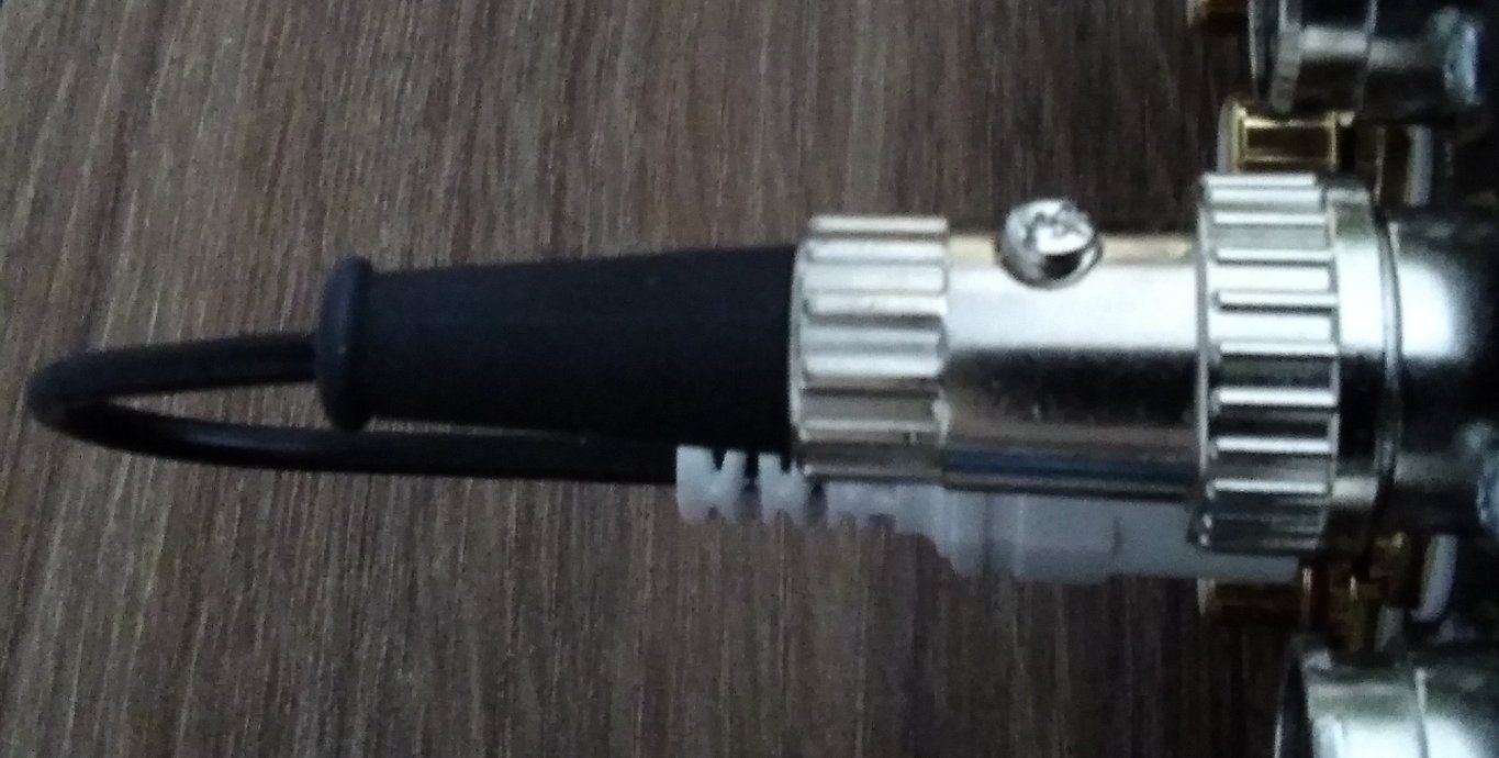

Na brumienie Node2i jest mega proste rozwiazanie (u nie zadziałało z Nait 5si). Wystarczy z dowolnego RCA wzmacniacza pociągnąć kabelek do bolca uziemiającego gniazdka sieciowego. Ja wykorzystałem badziewny RCA (jeden z tych dołączanych do dvd) obciąłem wtyk z jednej strony, odizolowałem kabel i zamotałem na bolcu gniazdka sieciowego, brumienie zniknęło jak ręką odjął ?

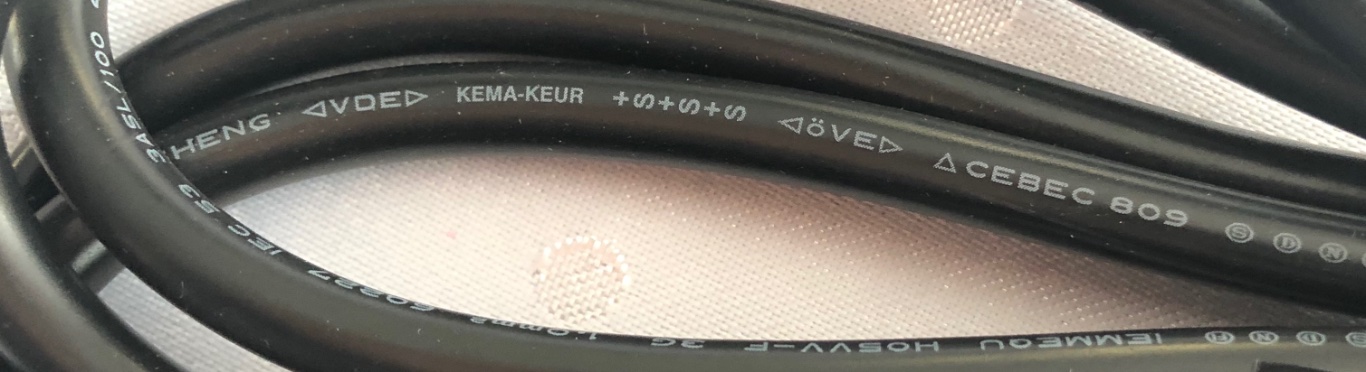

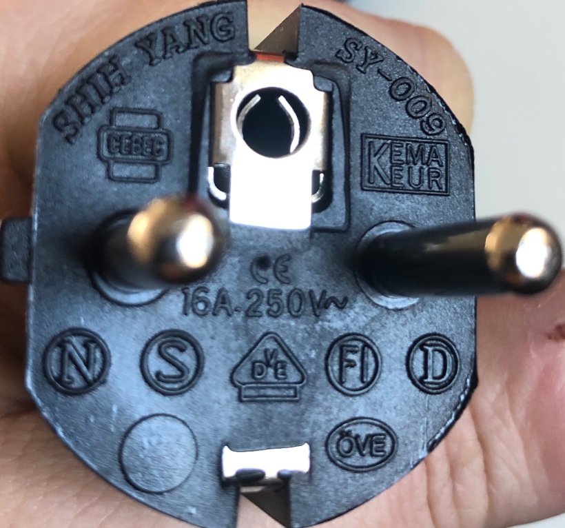

Gniazdo w ścianie jest jak wyżej, czyli patrząc od frontu L (faza) po lewej (bolec na górze) . Ale na przewodzie zasilającym  dołączonym do naima na wyjściu wtyku iec prąd jest na N, choć na innym (komputerowym) jest prawidłowo czyli na wtyku iec prąd jest na L.
Głupie pytanie: Jak wygląda oryginalny przewód zasilający naim, tj.
1. czy są jakieś napisy Naim (u mnie brak)?
2. jaka grubość żył (u mnie wg napisu 3x1mm2)?
3. czy też jest odwrócony układ N i L (może w GB gniazda są odwrotnie montowane, w końcu jeżdżą po lewej)?
Z góry dziękuję osobie która sprawdzi i odpowie.

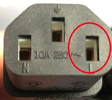

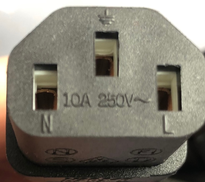

Na przewodach dostarczanych z Naim, na wtyku IEC są zaznaczone L i N (faza po prawej gdy PE jest u góry). Zdjęcia znajdziesz w tym wątku we wcześniejszych wpisach
https://www.audiostereo.pl/topic/29404-naim-club/page/374/#findComment-5150137

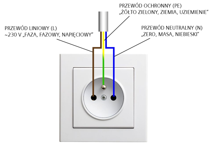

Dzięki, gniazdko mam jak na zdjęciu, ale jak wepnę przewód Naim to faza na wtyku iec pojawia się na N zamiast L. U nas przewody są odwrotnie robione (np.  w komputerowym przewodzie faza jest na L po wpięciu do tego samego gniazda). Przed chwilą sprawdziłem przewód naima z angielską wtyczką, też jest odwrotnie niż u nas. Pozostaje zakup listwy zasilającej i obrócenie wtyczki lub wpięcie innym przewodem - w ścianie mam 4 gniazda w gwiazdę łączone.
https://www.audiostereo.pl/topic/29404-naim-club/page/374/#findComment-5150148
Tu jest zdjęcie, najlepiej według niego podłączać zawsze elektronikę. Ja tak robię i nigdy nie miałem problemów. Mam nadzieję że się przyda.
ATC SCM150SL // NAIM NDX 2 + NAIM XPS DR + Furutech DPS - 4.1// Musical Fidelity M8Pre + 3 x M8s-500s + 4x GigaWatt LC-2 EVO// GigaWatt PF-2 EVO + Enerr Transcenda Ultimate// Albedo Monolith Reference
https://www.audiostereo.pl/topic/29404-naim-club/page/374/#findComment-5150204
15 godzin temu, Jamówię napisał:
Zastanawiające jest to,że wszyscy sobie z tym radzą tylko nie Naim...
No nie wszyscy. Miałem Atolla IN100, IN200. Tam to dopiero trafo brumiło...
McIntosh MA9000, McIntosh MCT500, ATC SCM40, Hijiri HCS-25, JCat USB XE + CM4, Roon, Synology DS1621+
https://www.audiostereo.pl/topic/29404-naim-club/page/374/#findComment-5150280
2 minuty temu, Niepokorny napisał:
Oryginalny i nieużywany przewód dołączony do Nac N272
Widać na nim zaznaczoną fazę - L
Zgadza się, wepnij go do gniazda jak na zdjęciu powyżej (bolec na górze faza po lewej patrząc od przodu) i będziesz miał fazę na N w tym wtyku iec.
https://www.audiostereo.pl/topic/29404-naim-club/page/374/#findComment-5150293
Na wtyczce wchodzącej do gniazdka nie mamy zaznaczonego L ale jest neutral - N (Zero/masa/niebieski)i to wystarczy. Jeśli tak ustawioną wtyczkę wkładamy do gniazdka z bolcem na górze to N patrząc od frontu zawsze jest z prawej strony więc fazę podłączamy z lewej strony. I tam też odpowiednio powinna być w gniazdku podpięta faza.

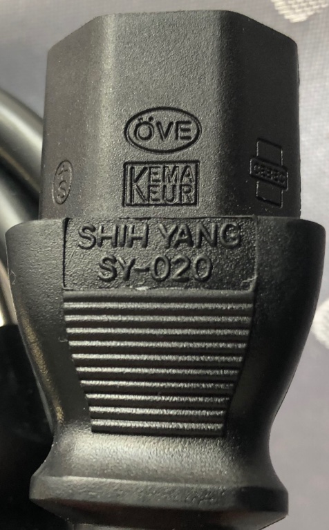

To N w kółku raczej nie jest z tym związane. Włóż do gniazdka i sprawdź na wyjściu z przewodu. Jak włożę  naim  do gniazdka to na wyjściu faza jest w N, a jak włożę przewód z  komputera to faza jest prawidłowo na L.
Edytowane przez Krzysiek H

Podpiąłem pod Stream, tylko taki wtyk miałem din5, można AV, phono (inne wtyki din). Byle jaki kabel rca ucinamy i  łączymy z wtykiem din - oczywiście tylko masa rca do obudowy din bez gorącego pin.
Weźcie z szuflady (lub kupcie za kilka zł) próbnik fazy i sprawdźcie. Faza powinna być po LEWEJ patrząc na wtyk jak poniżej. Jeżeli u Was się nie zgadza, a gniazdo ścienne ma bolec wypadałoby zamienić przewody w gniazdku. W gniazdach schuko wystarczy odwrócić wtyczkę.
To niepoważne ale nawet producentom życzącym sobie za swoje sieciówki dużo pieniędzy zdarzają się takie głupoty (losowe przykręcanie żył we wtyczkach).
https://www.audiostereo.pl/topic/29404-naim-club/page/374/#findComment-5151636

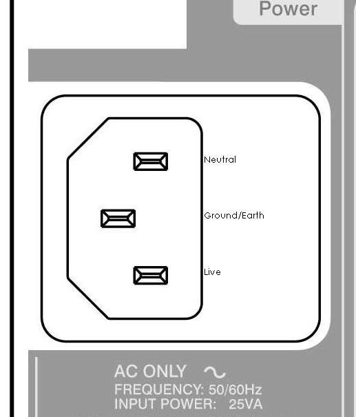

Orientacja wtyczki.
Rysunek z dawnego forum Naima, przesłany przez producenta.
Trzeba pamiętać o tym, że wszystkie urządzenia muszą być podpięte wg tej samej orientacji.
Kolejność wtyczek na listwie licząc od wtyku zasilającego listwę - najpierw końcówka, potem pre a na końcu źródło.
