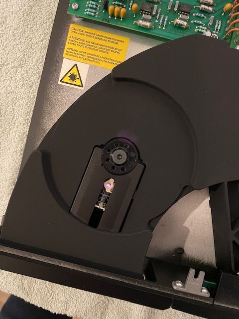

czy po zamknięciu szuflady zaczyna się choć trochę kręcić płyta
Miałem cd 5x i bez odkręcania pokrywy słychać było, czy napęd startuje. Wystarczy troche ucho dołożyć. Chyba w każdym cd zresztą słychać, jak się rozpędza? W niektóych aż nadto.
Laser przetarłem, chociaż był czysty, i nic to nie dało - pewnie będę musiał go otworzyć, choć nie do końca wiem jak się do tego zabrać. Pamiętam jak jeszcze za czasów twinslaver'a, naimowcy trochę pisali jak co trzeba robić. U mnie jest raczej problem, że nie słyszę aby obracało płytą przy odczycie. Jak wsunę płytę to słychać jak normalny odgłos - chyba lasera, który chciałby odczytać płytę ale ona się nie kręci - takie są moje odczucia. Jak odtwarzacz był sprawny to po wsunięciu szuflady z płytą i szybkim wysunięciu, płyta jeszcze się chwilkę kręciła  - teraz tego nie ma - leży tak samo jak ją położyłem.
Wydaje mi się, że zawsze tak miałem, ze jak szuflada jest wysunięta to mechanizm, który ma obracać płytę kręcił się lekko/swobodnie - teraz już tak nie jest.
Pokrywę wysuwasz do tyłu po odkreceniu śrub i tyle. Odtwarzacz musi leżeć płasko stabilnie na stole. Nic trudnego.
W moim cd5xs płyta kręci się swobodnie jak ja palcem wprawie w ruch. Sprawdziłem to teraz.
Jak ciężko chodzi krążek to może coś się tam dostało, jakiś włos itp.
17 minut temu, puszkin napisał:
Jest specjalny plyn do potyka. Nie jest drogi
Do optyki miało być *
Dzięki puszkin za poradę. Wątpię czy coś tam mogło się dostać. Ja mam takie odczucia jakby laser chciał pracować a silnik nie działał (zatarł się, cz co?) Gdybym miał go otworzyć - czy trzeba odkręcić wszystkie 4 śrubki koło nóżek? Jest też "jakby zaślepka/małe wybrzuszenie" na środku, przy froncie.
Rozkręciłem odtwarzacz - okazało się, że laser świeci a jak płyta jest na szufladzie to tak trochę nią telepie i nie może wystartować. Trochę poruszałem mechanizmem na szufladzie i załapał, odczytał płytę i po wciśnięciu play płyta kręciła się normalnie. Jednak przy następnych próbach słychać było, że jest jakieś delikatne tarcie, nie płyty o dół szuflady ale w mechanizmie. Tak jakby po latach kładzenia tego "pucka" coś się przestawiło.
Chyba laser i silniczek są ok a problem jest jakiś mechaniczny.
Ja kiedyś miałem z cd5x taki przypadek, że jedno z piór tego centrycznego środka, które jest na środku napędu (coś jak w pudełku na płyty - nie wiem, jak to opisać) wyłamoało się. Ze starości, wytarcia czy coś. Nie do razu to zauważyłem.  Już nie pamiętam, jak to się objawiało? W każdym razie, ten maleńki kawałek plastiku został w środku. Normalnie go przykleiłem i było ok.
Wygląda na to że udało mi się naprawić usterkę. Bardzo dziękuję panu Markowi z Audio Azyl za podpowiedź. Okazało się, że ten “krążek” napędzający płytę trochę się obniżył i delikatnie ocierał o niższy element - po tylu latach kładzenia “pucka” w sumie miało prawo się tak stać. Delikatnie podciągnąłem krążek do góry i wszystko jest ok. W sumie to podejrzenia miałem trafne 🙂
Trzeba uważać, choć podobno nie jest to rzadka usterka. Co ciekawe oficjalny serwis, po dokładnym opisie awarii, wycenił naprawę na 2 tys zl. Oczywiście nie wiem ile by to ostatecznie kosztowało gdyby zabrali się do naprawy na miejscu ale ciekawy jestem o czym kierowała się osoba wyceniając naprawę.
