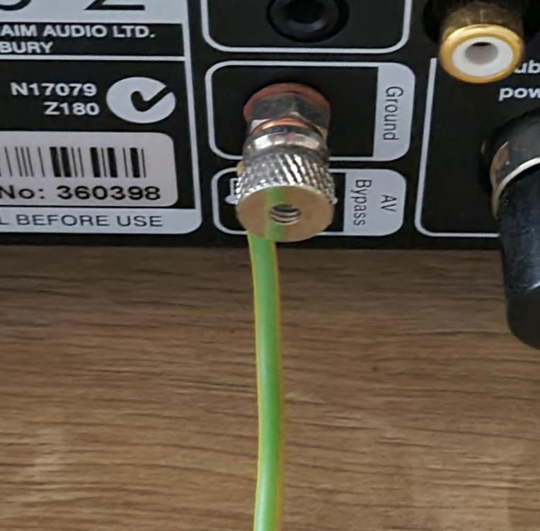

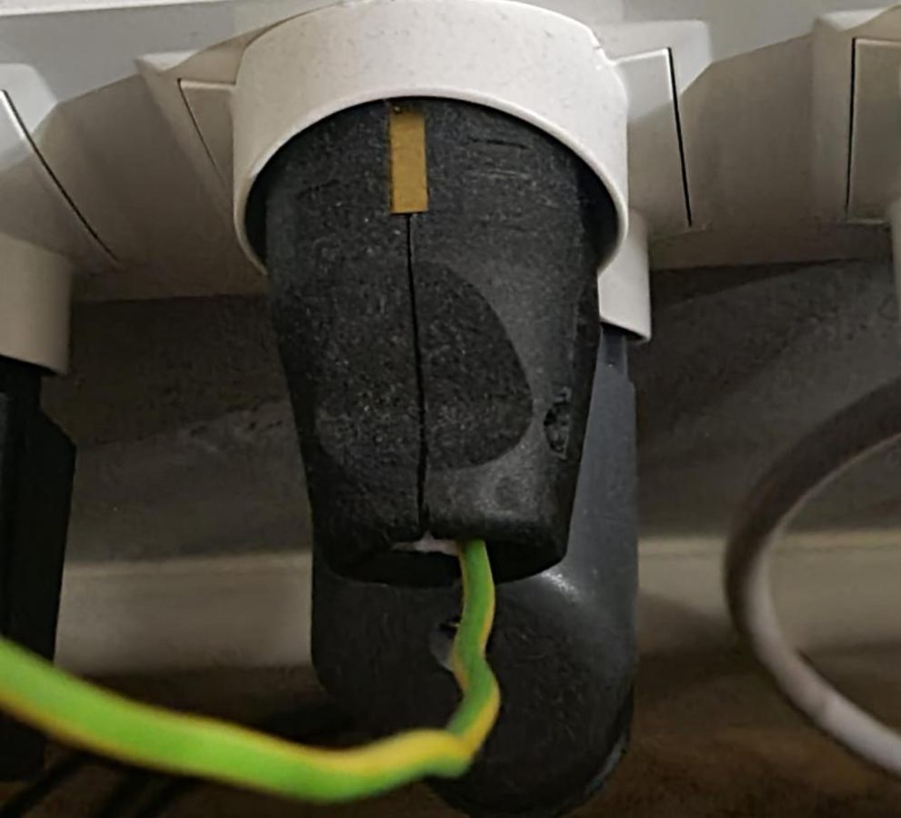

W dniu 24.08.2024 o 12:43, Adam 38 napisał:
I nie wymagać zabawy z uziemieniem samego wzmacniacza lub kupna źródła też od Naima, żeby nie było brumienia w głośnikach jak to jest w przypadku wszystkich wzmacniaczy zintegrowanych Naima. Chociaż pewnie większość nowych nabywców piecyków Naima nawet nie zauważyła (i nikt w salonie im o tym nie powiedział)  jak ich głośniki będą brumić bo wzmacniacze grają ze źródłami od innych producentów a przez to integry nie są uziemione.
Ja ten problem z XS2 rozwiązałem w sposób opisany kiedyś przeze mnie na sąsiednim forum.
Porządny lity kabel instalacyjny podłączony do ground i wpięty bezpośrednio do gniazdka. Oczywiście we wtyczce podłączony WYŁĄCZNIE kabel uziemiający - piszę to na wszelki wypadek. Patent znaleziony na oficjalnym forum użytkowników Naima. Niechciane dźwięki za głośników odszedły w niepamięć jak ręką odjął😉

Krzysztof, Ty masz za źródło ND5XS2 i masz go ustawionego jako punkt uziemiający cały system Naima. Do tego pewnie połączenie wzmacniacz - odtwarzacz kablami DIN, gdzie masz specjalnie odseparowany jeden kabelek typowo pod uziemienie integry Naima przez źródło też od Naima. Doskonale o tym wiesz.
Niech każdy odłączy integrę Naima (czy to 5si, XS3, Nait 50 czy SN3) od źródła Naima, które ma u niego przestawioną zworkę na "uziemienie", podłączy źródło od innego producenta i ustawi potek na godz. dajmy 9 a usłyszy wyraźne buczenie z głośników, które będzie jeszcze narastać wraz ze zwiększaniem głośności. Następnie niech podłączy źródło od Naima na którym ma zworkę ustawioną na "uziemienie" do integry Naima i zrobi ten sam eksperyment co wyżej - z głośników nie będzie dobiegało już żadne brumienie słyszane wcześniej spokojnie z odległości 3m a tylko cichy szum słyszany z głową przy tweeterach ( tak szumi większość piecyków).
Na około 50 wzmacniaczy innych producentów, które u siebie miałem żaden nie stosuje takiej metody uziemienia wzmacniaczy jak to robi Naim. Żeby było jasne, rozwiązanie Naima jest teoretycznie najlepsze ale wymaga źródła od tego producenta. Inaczej zabawa z kabelkami albo udawanie, że się brumienia nie słyszy.
Miałem u siebie chyba 10 różnych integr Naima w połączeniu z Chordem Qutest lub ND5XS2 i jeżeli nie pobawimy się w pociągnięcie kabelka od integry do uziemienia w gniazdku to z Chordem będzie głośno brumić z głośników a z ND5XS2 zupełnie nic. Wszystko jest dokładnie opisane przez inżynierów Naima na ich forum, nie jest to żadna tajemnica. I jak mówiłem, jest to rozwiązanie bardzo oryginalne, które obecnie stosuje chyba tylko Naim.
Nawet teraz prywatnie posiadam Naima i dwa inne wzmacniacze i tylko Nait 50 wymaga uziemienia, żeby nie brumił z głośników.
