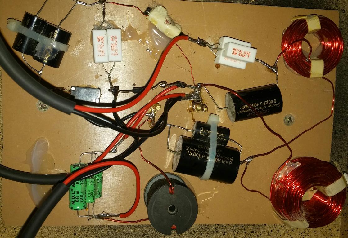

Witam!
Nabyłem parę dni temu kolumny Infiniti RS6b. Stan prawie idealny tylko wewnątrz znalazłem przy ich czyszczeniu zwrotnice robione DIY. Nie mam pojęcia jaki to projekt a może ktoś z obecnych tutaj je robił osobiście? Problem stanowi jedna z nich ponieważ wysokotonowy jest sprawny bo sprawdziłem ale w kolumnie nie działa. Może ktoś rozpozna projekt? Ogólnie ja się na tym nie znam, czy to jest dobra zwrotnica?
Edytowane przez Adrian Pakura
Witam!
Witaj
Na początek proponuję tą stronę, http://www.infinity-classics.de/technik/manuals/RS_6B_Specs.pdf,
Porównaj wartosci elementów i połączenia zwrotnicy Twoich kolumn z tym co na schemacie.
Będziesz miał wiedzę czy i jak mocno zostały zmodyfikowane zwrotnice.
