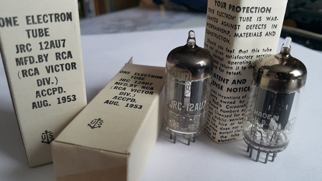

W dniu 25.07.2020 o 09:21, thomas_XLR napisał:
Lampa z 1953r mfd by RCA Black Plate (JRC 12AU7)
A u mnie Louis Armstrong nagrywał pierwszą amerykańską wersję "C'est si bon" ............ i zapewne przechodził obok niej ??
Bardzo możliwe ? Jak wrażenia?

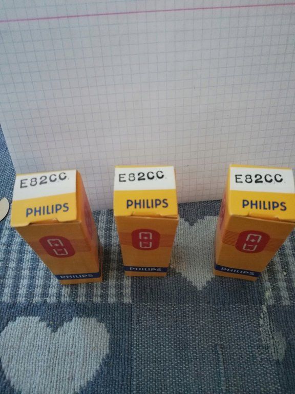

Podobno są to te same lampy co Philips E82CC
Poza tym że są to lampy specjalnej jakości wykonania (SQ) stosowane w urządzeniach profesjonalnych. Znacznie przewyższające jakością i trwałością zwykłe lampy ECC82/12AU7 stosowane w urządzeniach powszechnego użytku, nie wiele mogę powiedzieć. W czułych stopniach powinny być lepsze, pod względem szumów, przydźwięku czy mikrofonowania.
Siemens e83cc/e82cc to lampy wyprodukowane w fabryce Siemensa w Monachium w odpowiedzi na lampy Telefunkena ecc803s z Philipsem mają mało wspólnego, dźwiękowo również.
Edytowane przez Robert84
Tak to są lampy o podwyższonej jakości. Jednak to jest produkcja siemens co potwierdzają kody i inna budowa.
Tak właśnie podobnie chciałem sugerować. Nie należy mieszać dwóch różnych technologii firm (Philips, Siemens ), które że sobą konkurowały.

Czy to oznacza że oryginalne Philips SQ E83CC, E82CC są złe? gorsze od Valvo czy Siemensa? Jest z tym trochę problem żeby się połapać, ma ktoś lampę oznaczoną jako np. Valvo a tak naprawdę nie wiadomo do końca, kto ja wyprodukował. Widziałem w ofercie za ponad 400 S/szt. lampę Telefunken ECC802S z opisem ze jest produkcją Siemens Halske a wyglądają identycznie jak moje Philipsy SQ E82CC .
