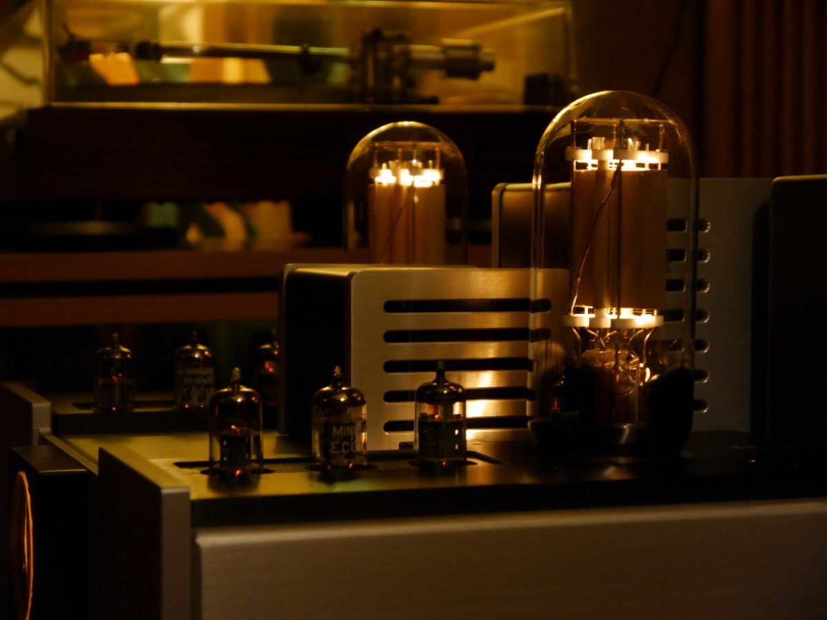

Lampy pracują w Yaqinie 650b, gdzie na wejściu znajdują się Valvo 6201 (E81CC) a ECC82 sterują lampą Suguang 845-T. W tym wzmacniaczu są dwie pary lamp ECC82, więc oceniać wpływ nowych lamp mogę jedynie w połączeniu z drugą parą, którą stanowią RTC (Radiotechnique) 6189/12AU7WA.
Jako pierwsze przybyły Siemensy z niklowymi anodami i trzeba przyznać, że te lampy robią efekt WOW. Brzmią bardzo przejrzyście, detalicznie, dość jasno i energicznie. Jednocześnie zachowują pewną gładkość, która sprawia, że nie są natarczywe, jak np. RFT. Kontrowersyjna jest  jednak masa i nasycenie średnicy pasma, podobnie bas, który jest dobrze kontrolowany, ale raczej szczupły. W moim systemie są one trochę zbyt "kliniczne" i "chude", po pewnym czasie zaczynają nieco męczyć.

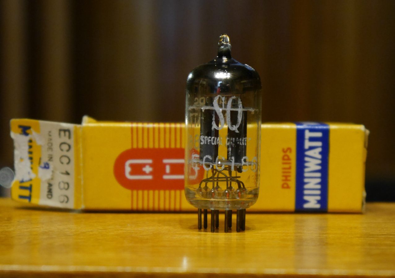

Następnie dojechały ECC186 Philipsa (3 sztuki). Stwierdzam, że te lampy pasują do mojego systemu idealnie. Dają brzmienie typowe dla lamp z Heerlen - średnica pasma gra pierwsze skrzypce, jest bogata w szczegóły, nasycona, po prostu bajka. Krok z tyłu znajduje się bas i góra pasma. Nie żeby czegoś im brakowało, ale to średni zakres przyciąga najwięcej uwagi. W zestawieniu z RTC otrzymałem bardzo muzykalne combo - muzyki można słuchać godzinami i nie powoduje ona efektu znużenia, czy zmęczenia.

Wklejam kilka fotek ECC186 Philipsa.
Po kolejnym tygodniu użytkowania lampy te grają bardziej rozdzielczo i detalicznie przy zachowaniu ciepła i ujmującej muzykalności. Dodatkowo przestrzeń jest holograficzna...
W moim prywatnym rankingu najlepszych ECC82 lądują na I miejscu.

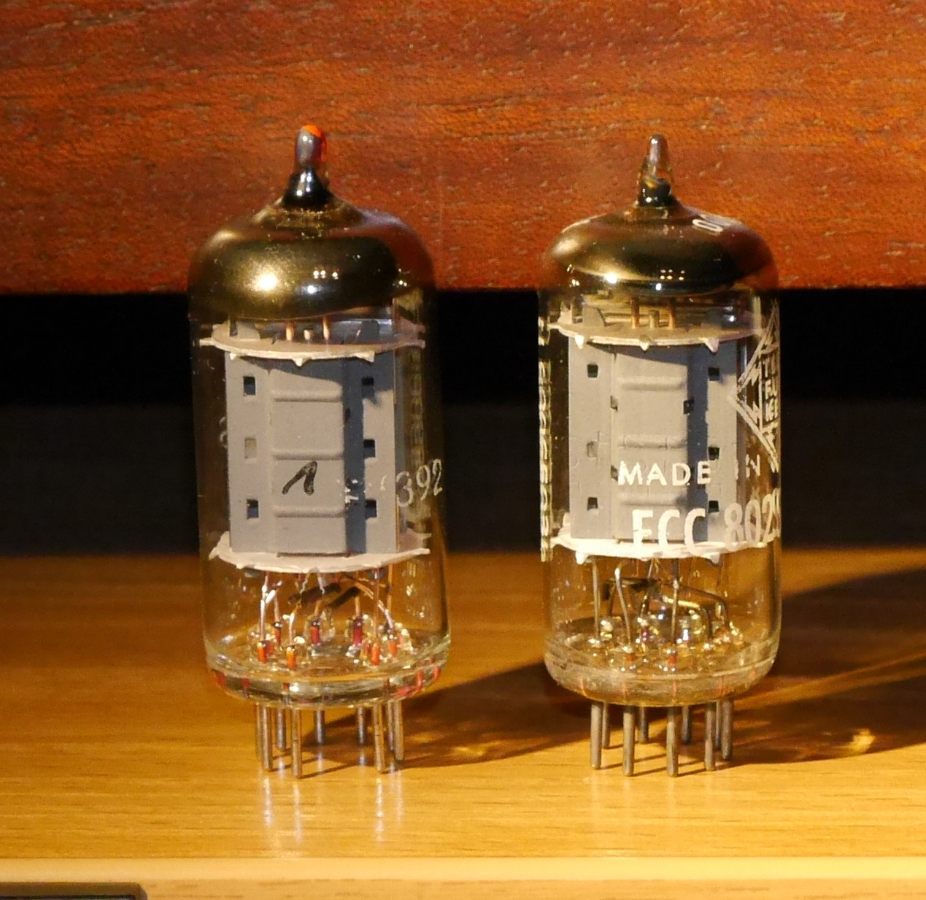

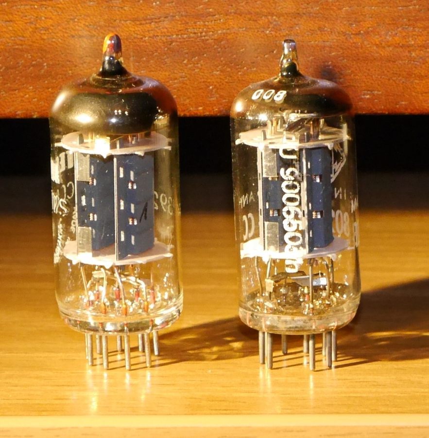

Naprawdę? Na poniższych zdjęciach po lewej Tesla ECC802S, po prawej TFK ECC802S.
Godzinę temu, TomKordas napisał:
Z tych artykułów wynika że Tesla to JJ
To, że JJ robi lampy na maszynach Tesli nie oznacza, że automatycznie stają się one Teslami, ani też, że jakością dorównują lampom Tesli. Miej to, proszę, na uwadze.

Ciekawi mnie także, czy nadal podtrzymujesz tezę, jakoby ECC802S Tesli nie miały absolutnie nic wspólnego z ECC802S TFK?
skądś kojarze te TFK :)
