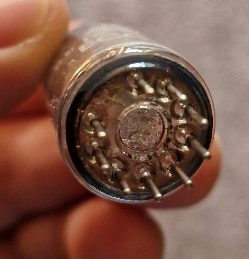

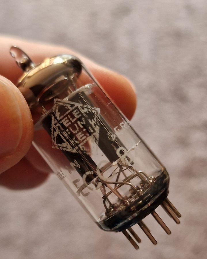

Kupiłem Telefunkena ECC82 NOS i nie ma diamentu na spodzie, jaka to może być produkcja? Nie wyglądają na podróbki.
Podróbki nie, ale to inna produkcja. Nie Telefunken.
Potwierdzam... konstrukcja prawidłowa, "gruby" krążek gettera, pierścień ołowiu w szkle odłożony u dołu cokołu lampy świadczą, że to Telefunken. Gdyby było inaczej lampa miałaby kody na bańce a najczęściej  w roli Telefunkena był Siemens, który przypominał w budowie Philipsa.
Zaloguj się, aby zobaczyć treść (możliwe logowanie za pomocą ) Edytowane przez ampman
Super! Już się wystraszyłem że to jakaś późna produkcja, wyczytałem że maszyny do produkcji z czasem poszły do Jugosławii, do Ei.
EI to całkiem inna bajka, robił tylko "gładkie" anody (gray lub silver) a krążek gettera był "cienki". Do tego zawsze na takiej lampie widniały "wytrawione" kody Jugosłowiańskiego producenta u dołu bańki.

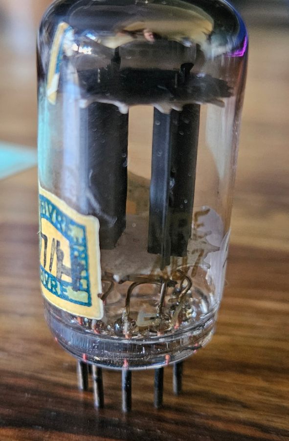

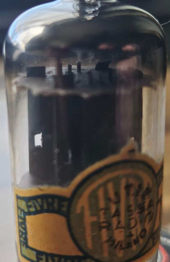

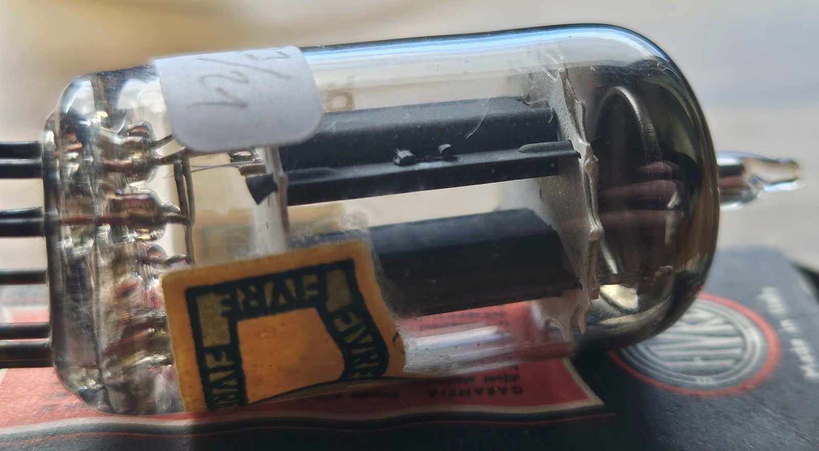

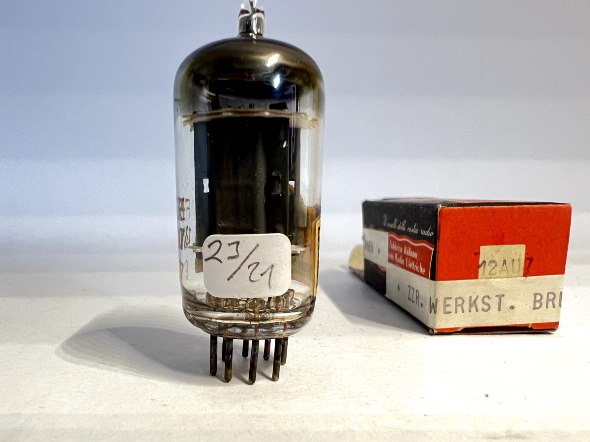

cześć, trafiła w moje ręce fajna lampka Fivre 12AU7. Niestety jedynym oznaczeniem dodatkowym na niej to wartość "E7" pod napisem 12AU7, plus to co na naklejce, ale nie potrafię rozszyfrować, czy to 7/H czy 714 ?
Miał ktoś styczność z tymi lampami. Niestety niewiele o nich w google.
20 hours ago, Airmike said:
podaj jeszcze zdjęcie kodu w szkle (na lewo od białej naklejki)
domyślam się o co pytasz, spodziewałem się tam znaleźć liczbę 3cyfrową, ale nie ma.
Jest tylko "FIVRE" pod spodem 12AU7, pod spodem E7. Plus naklejka.
Ciekawa lampa, zazwyczaj fivre mają 3cyfrowe kody i ramkę wokół oznaczenia typu . Takiej lampy jak ta Twoja nie miałem w rękach. Czy też posiada sporej wielkości D-getter? Masz inne egzemplarze  fivre do porównania jej brzmienia?
ma O-getter
gdzieś wyczytałem że oznaczenia Ex świadczą, że lampa była na export..
niestety innych egzemplarzy nie mam
jedna jedyna
gra bardzo rozdzielczo w porównaniu do moich rca 5814a triple mica
jedyne miejsce gdzie znalazlem cokolwiek podobnego to
 tu z opisu wynika, że para posiada D-getter, myśle że Twoja lampa jest późniejsza szacuję na 57r lub później ale to tylko szacunek
Ta naklejka na Fivre to tak naprawdę banderola potwierdzająca uiszczenie podatku. Rząd włoski w tamtych latach chronił rynek wewnętrzny.
Dobrze sądzisz... stare wersje lamp jakie by nie były miały D-getter, potem niemal wszyscy przeszli na O-getter. Pomijam wersje poboczne, czyli kubkowe, czy dyskowe.
