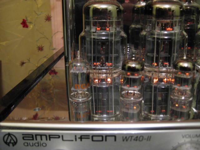

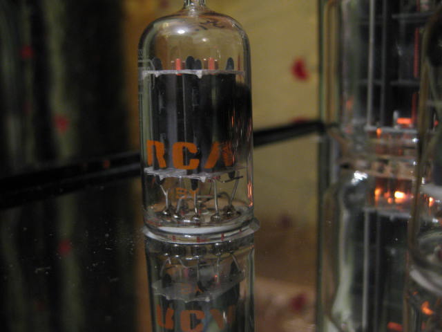

słucham tej lampy dopiero od kilku godzin, ale... już mogę polecić Panów uwadze kolejna fajną lampę stopnia wejściowego do Amplifona - Sylvania GB 5814A (Gold Brand - ze złoconym nóżkami i "złotym" napisem na bańkach) naprawdę bardzo dużo dobrego grania za niewielkie pieniądze (niecałe 40 pln/szt.!), brzmienie podobne do ECC802S, dźwięczne, świeże, dynamiczne, przestrzeń i powietrze ;-) może dlatego tak mi pasuje ;-) no, mam nadzieję, że za kilka dni nic się nie pogorszy ;-p

tu trzeba dodać, że są... dwie wersje WT40 :-)
wcześniejszą - prod. do 2001 r. - można rozpoznać po trafch Telto, sprzęgających SCRach i braku zabezpieczeń stopnia mocy. regulacja wartości głębokości sprzężenia zwrotnego - 0, 6 i 10 dB.
"nowsza" WT40 (prod. 2001-08) była z trafami Trafber, sprzęgającymi kondami ICELa oraz z zabezpieczeniem lamp mocy. ma dwa ustawienia sprężenia - 0 i 6 dB. oba wzmacniacze są w "złoto-drewnianej" wersji "gejowski barok" ;-D
WT40-II (prod. od poł.2008) z jest "srebrno-czarny", z akrylem zamiast drewna (+ większe "wcięcia" na pokrętłach volume i source, b.przydatne! ;-) WT40-II ma jeszcze lepsze sprzęgające ICELe, zmienione są też kondy w zasilaniu... pewnie też ma 2 ustawienia sprzężenia zwrotnego 0 i 6 dB ;-)
na rynku mogą się oczywiście zdarzać wersje "poprawione" przez A.P. lub "tuningowane" przez samych użytkowników, wystarczy poczytać na forum ;-)
jeśli coś pokręciłem ws. WT40-ki, proszę mnie poprawić... ;-D
