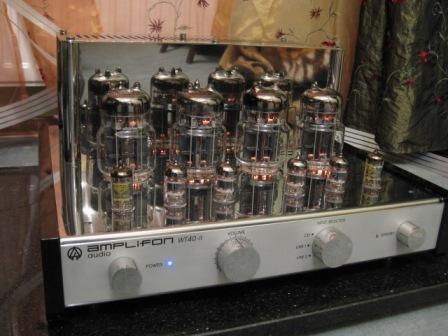

A tak na serio z tymi kondensatorami. Do wt warto wstawiac albo najwyszej seri icele które są bardzo wytrzymałe. Co do mundorfa to jak cos supreme (kosztuą ak 70 zł sztuka i idzie ich 8 sztuk).
Nikt z tego co mi wiadomo nie stosował Hovlandów, Auri cap, czy Jentzenów.
Jesli nie są olejowe to raczej mogą siedziec w srodku amplifona ale np scr lubiały "zrzucac skóre" jak wąz we wnetrzu amplifona (naklejka z napisem scr sie pod wpływem ciepła odklejała).
Co do olejowych audio note, mundorf i innych bardzo drogich kondensatorów (koszt wymiany w wt-40 to juz grubo ponad 1000 zł) to ja bym sie nie zdecydował (raz kosza, dwa duze prawdopodobienstwo awarii własnie ze względu wysokiej temperatury , trzy brak miejsca w srodku).
Ale jesli stosunkowo tanie Icele z najwyzszej seri które kosztują mniej niz mundorfy supreme sie sprawdzają to po co kombinowac. Jadis w swoich wzmacniaczach daje najnizszą serie a tu w obecnie produkowanych amplifonach macie najwyzsza kilkukrotnie drozszą serie.
Pozdrawiam a zaoszczędzone pieniądze lepiej przeznazyc na podstawki pod kable :).

Mnie wychodzi tak 0.33 uf silver oil kosztuje 135 zł (trzeba 4 sztuki) w artonie
na stronie http://www.professionalaudio.pl/1304/
kosztują 0.33 uf 135 zł a 0.47 uf 150 zł czyli za komplet ponad 1000 zł .

E tam. Wstawialiśmy Jantzeny, tylko że nie do Amplifona. Najwyższed serie Z-Cap Superior (miedziane) i Z-Cap Silver są świetne, polecam. Są dość odporne na temperaturę, bo są umieszczone w aluminiowych rurkach.
O samodzielnym montazu najwyzszej seri icela i mundorf silver oil zapomnijcie (gabaryty). Sam konstrukor ma problemy zeby je zmiescic. Chyba ze chcecie cos popsuc i odsyłac do naprawy. A i wymiana nie jest az taka banalna jakby sie wydawało . Bez doswiadczenia obstawiam ze 2 godziny na bide.
>bide.
>Pozdrawiam
jakby ci to powiedziec - gadasz glupoty...
przelutowalem do swojego WL60 kondziory ICELa i nie bylo wiekszego problemu ze zmieszczeniem ich. inna sprawa jest to ze po zlozeniu lewy kanal brumił - wyslalem do pana Andrzeja i podobno jakis kabel sie wypiął - moglem nie zauwazyc...
oczywiscie kutasy z DPD rzucali wzmacniaczem i rozwalili uklad żarzenia w jednej lampie koncowej...jak pisalem wczesniej wymiana mnie czeka.

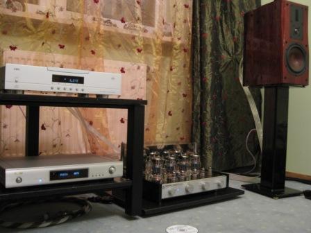

Triangle Antal EX
Czy ktos zna te kolumienki i testowal je z Amplifonem WT40?
Jesli tak to prosze o informacje na temat wyniku testow.
Slucham kazdej muzyki jazz ok 20% symfoniczna 20% rock 20% elektroniczna 20%, organowa 20%.
Lubie slyszec przestrzen, szczegoly, dobry dynamiczny i gleboki bas, gora i srednica ma byc prawdziwa. Pomieszczenie 20m2 Jesli macie Panstwo pomysly na lepszego dla moich uszu to chetnie sie dowiem. :)
