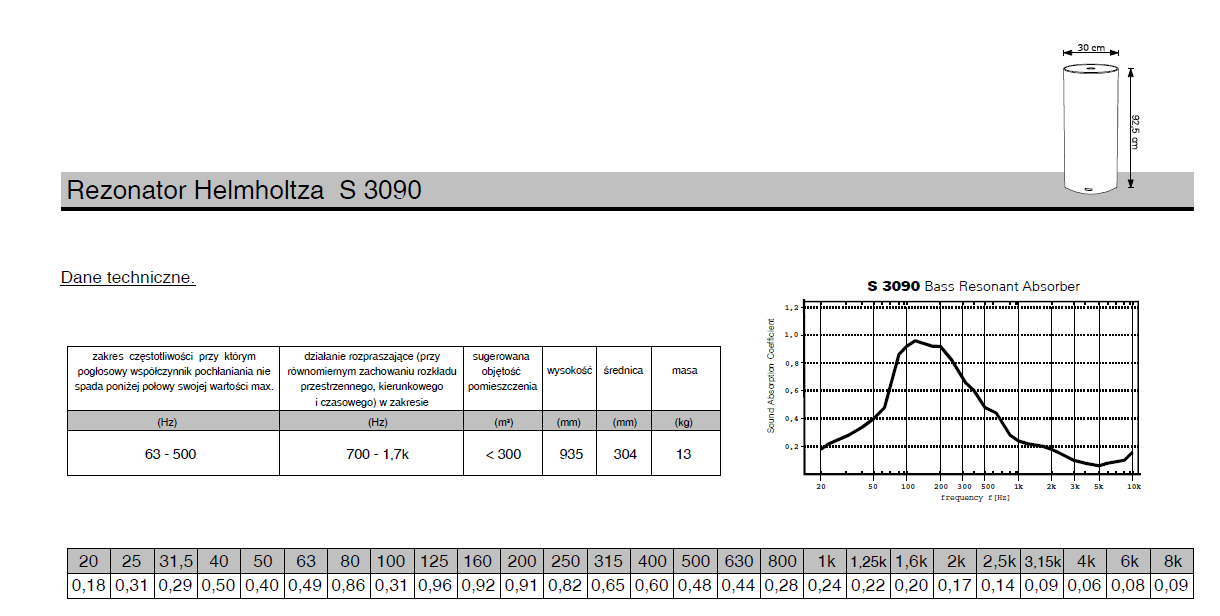

Dla leniuchów obrazki:
Twój przedmówca zwrócił uwagę na co innego. Zasugerował jakoby wstawienie ustrojów było w miejsce wykonania pomiarów, cytuję:
"I na tym niestety robi się kasę - zamiast uczciwie pomierzyć pomieszczenie"
Oprócz - nieuprawnionej - sugestii, że pomiary nie zostały uczciwie wykonane, sugeruje, że "na tym robi się kasę". Nie wiem na czym robi się kasę, nie wiem czy robi się ją na wstawianiu ustrojów. A jeśli faktycznie tak jest,to może i dobrze, bo ustroje nie są za darmo i za darmo nie będą.
Ja przynajmniej nie czuję się "ostrzyżony" na transakcji zakupu wyposażenia do korekcji akustyki.
Co do Twoich wykresów to zamieszczasz dane serii "S", czyli Studio, a ja piszę o serii "E", która ma inne charakterystyki i inaczej działa, choć na tej samej zasadzie.
Takim "specjalistom" dziękuję.
Nie napinaj się, wiem że twoje jest najlepsze. Chodzi o prostą rzecz, ktora w serii E jest dalej aktualna. Te rezonatory są uniwersalne i tak są zgrane, czyli bardzo szeroko. Sprawa ma się zupełnie inaczej kiedy masz liczone RH do konkretnego pomieszczenia i tyle w temacie.
