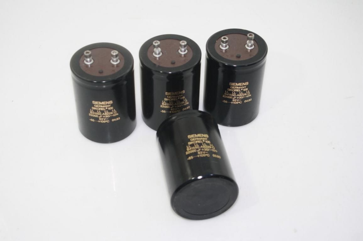

Włożenie tam lepszych kondow poprawiło by wszystko x2.kumpel ma podobnego i włożyl kondy Siemensa. Jest zachwycony

Czyli warto zainwestować w zasilanie, tak jak myślałem właśnie po rozmowach z osobami które popełniły tego klona iż zasilanie to 80% sukcesu w tym przypadku, ja idę jeszcze krok dalej w tym klonie, pod koniec roku powinien być gotowy, i to będzie ostatnia zabawka związana z końcówkami mocy DIY także robimy bezkompromisowo.

ak na 2% ceny to ... całkiem sporo. Myśle, że gdyby ująć to w procentach, to byłoby to z 70% oryginału. A przecież można jeszcze popracować nad zasilaniem - zamiast tych podrobionych elektrolitów Elna 10.000uF, można dać np. wysokiej klasy kondy CDE o pojemności 15.000uF i niskim ESR - co powinno poprawić odtwarzanie w zakresie niskich tonów.

ja zmienilem ostatnio zasialanie z chinskich noname na simensy tez wlasnie i spadlem z krzesla
Planuje na jeden kanał 400Va trafo for Audio, dwa osobne mostki na szybkich diodach, 4 x 33000uf i dopiero moduł 108 wg oryginału ale będę się bawił elementami i układał go pod swój gust.
