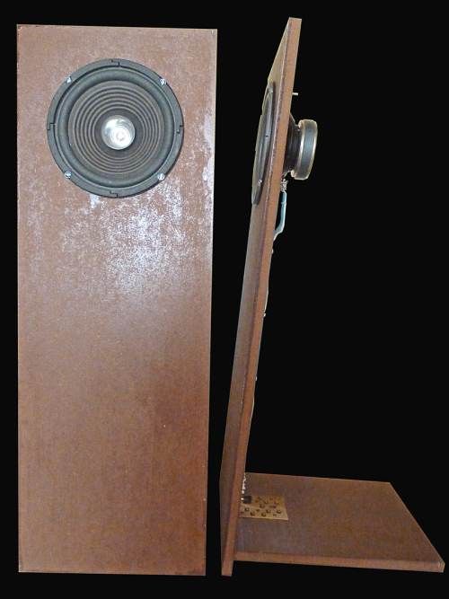

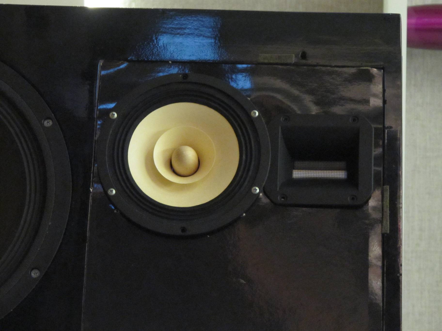

Ostatnie zabawy ze wstęgami:
Zaloguj się, aby zobaczyć treść (możliwe logowanie za pomocą ) Edytowane przez fakamada
Gra ładnie, bardziej przestrzennie, detalicznie, z większą ilością powietrza i równie dobrą sceną (szczególnie po zakryciu tylnej części grubą, gęstą gąbką). Dzwięk zrobił się zdecydowanie bardziej Hi-fi. Czy to dobrze czy źle ? Jeszcze nie wiem - lubię zmiany :). Minusem jest mniejsza homogeniczność. Nie o chodzi tu o samą zwrotnicę czy zgranie fazowe - tu jest OK (wychodzi reverse null na pomiarze). Chodzi o charakter brzmienia przetworników.
Wstęgi mają swój bardzo wyraźny charakter i to słychać. Żeby to dobrze zgrać trzeba było mocno sciszyć wstęgę. Papierowe tweetery mogą sobie grać dużo za głośno w stosunku do średnicy i jest to do pewnego stopnia akceptowalne. Tu wstęgę musiałem sciszyć o 4.5db (na razie poprzez DSP). Podniesienie tego poziomu o chociażby 1,5db (>6khz) jest nieakceptowalne. Strojenie w tej chwili mam w stylu troelsa, czyli poziom tweetera odrobinkę poniżej średnicy - tak wydaje mi się znacznie bardziej naturalnie - nie tylko ze wstęgą. (Chociaz jak przychodzą do mnie znajomi przyzwyczajeni do HajFaj to dla nich wysokich jest za mało).
Odpowiadają na pytanie - na razie zostaje. Same wstęgi bardzo polecam - są śmiesznie tanie. Ostanio w promocji chodzą po 130zł/szt. !!! Pewnie za jakiś czaś założę dla porównania papierowe Peerlessy.

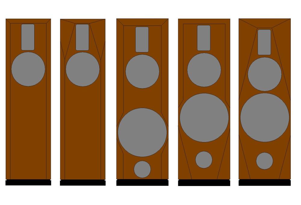

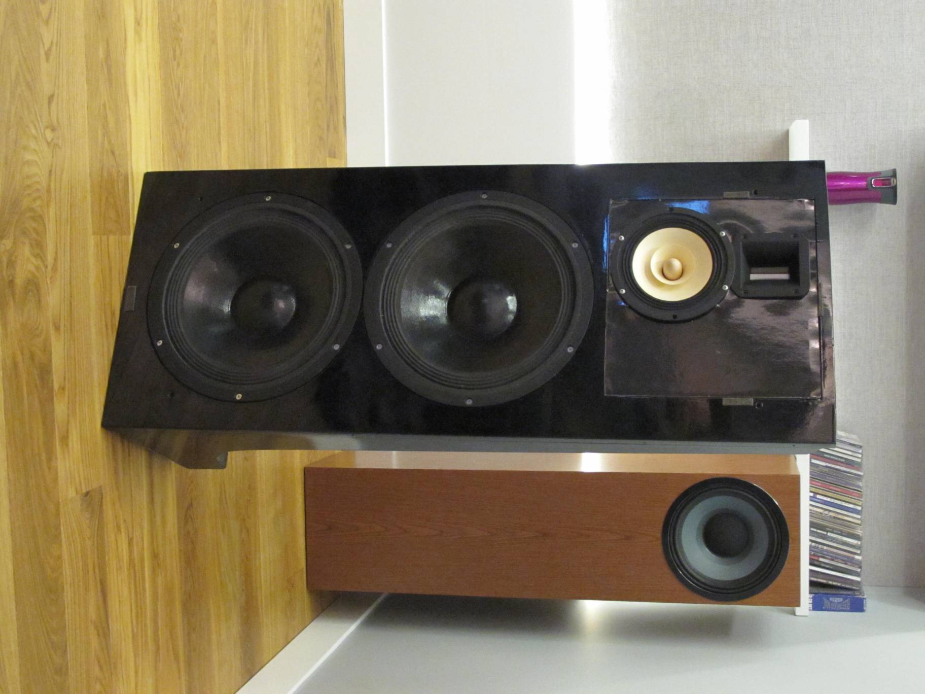

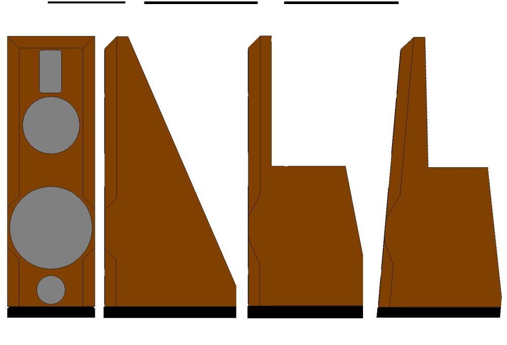

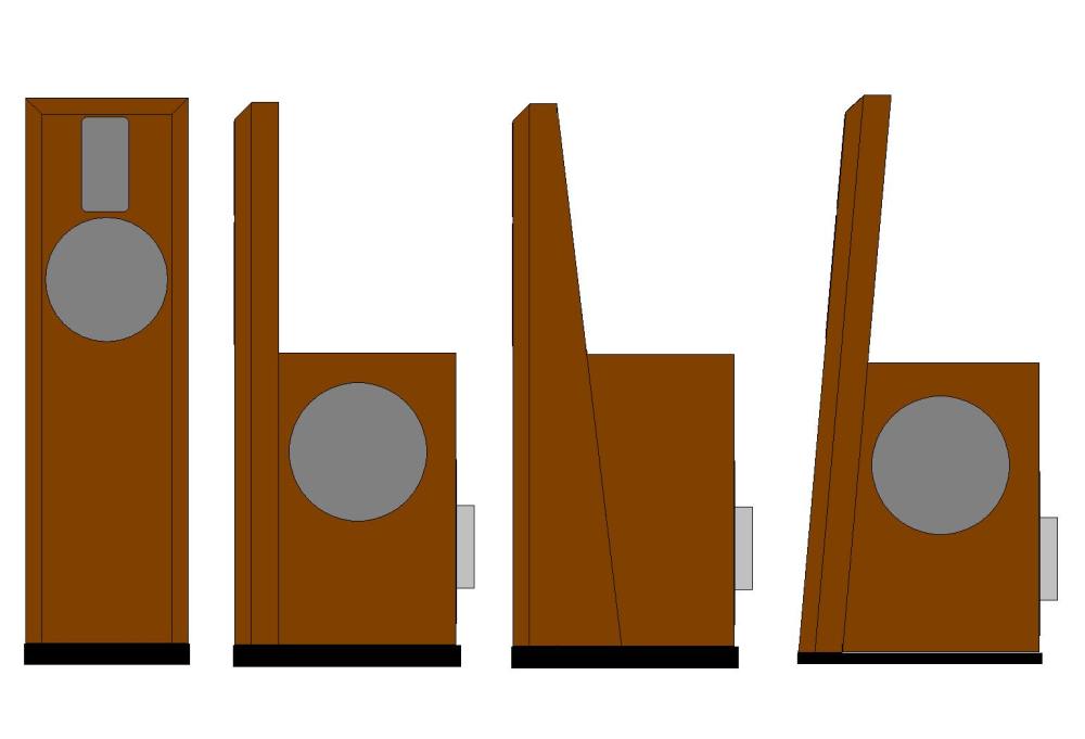

Moje plany odgród.
Góra Founek wstęgowy, szerokopasmowiec B200 Visatona.
Na dół pójdzie Beyma 12G40 w ok 50L BR, lub wykorzystam dwa aktywne moduły basowe na ScanSpeakach 23W4557 w obudowach zamkniętych.
Góra-środek: Fountek cięty drugim rzędem, B200 pierwszym rzędem, podział około 7 kHz,
sugeruję się tym projektem:
Środek-dół: B200 drugim rzędem dla maksymalnego odciążenia od wychyleń, punkt podziału ok 250 Hz. Bas, jeśli będzie Beyma, to pasywnie drugim rzędem.
Tutaj sugeruję się tym projektem:
B200 już u mnie grają w deseczkach. Mają zamontowane stożki fazowe. Dwie pary magnesów do doklejania również do mnie przyjechały, obbadam temat.
Kompensację mam zrobioną cewką 1,5mH i rezystorem 10ohm.
Ciągle waham się nad basem, jak zagrają estradówki? Wykorzystując posiadane moduły zyskam na mniejszych wymiarach -większy WAF :), oraz sporo niższe koszty poniosę.
Czekam na wasze sugestie odnośnie basów jak i całego projektu.
Wklejam jeszcze wizualizacje dla wersji z Beymą oraz z modułami na SS23W4557 machniętą w paintcie oraz zdjęcia rzeczonych modułów.
Które według was lepiej się będą prezentowały, jestem ciekaw waszych opinii.

Nie szalałbym z efektywnością basowców. Po kompensacji Visatona efektywność spadła ci pewnie do 90-92db

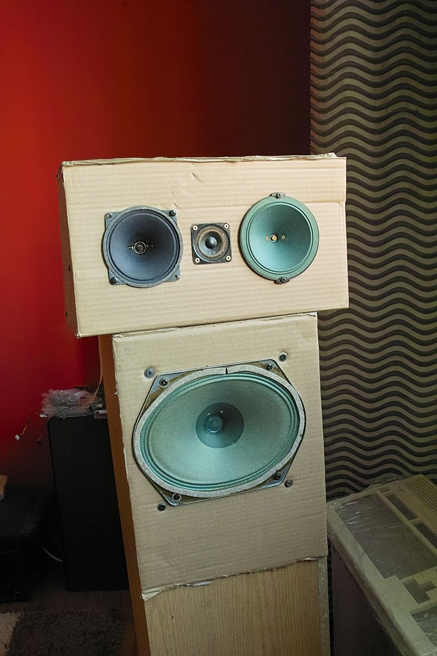

Swoje głośniki juz potestowałem troche w odgrodzie z grubego kartonu i doszedłem do wniosku ze zadowoli mnie elektroniczna korekcja basów.
W projekcie będą na jeden kanał 2 głosniki szerokopasmowe + 1 wysokotonowy.
Na poczatek z prosta zwrotnica z 1 kondesatora ,Bi-amping to w przyszlosci.

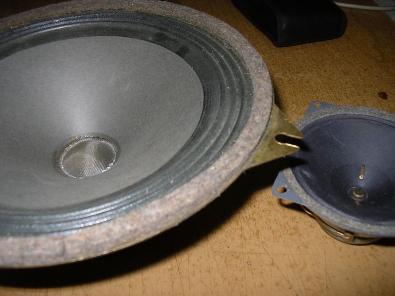

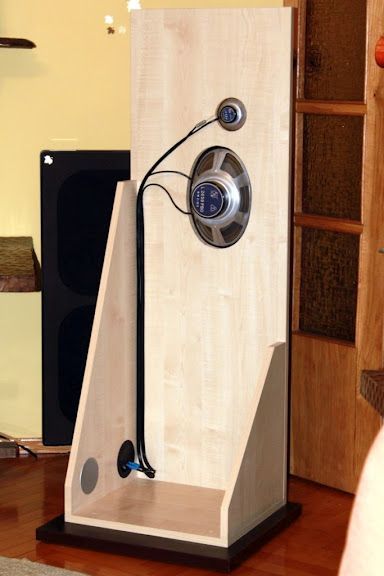

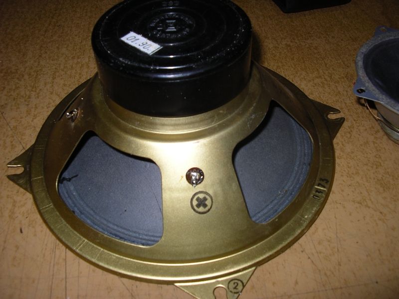

Zamieszczam zdjecia głośników .Może ktoś rozpozna jakiej firmy są one lub bedzie miał jakies uwagi dotyczace konstrukcji na tych glosnikach. U mnie decyzja juz zapadla ,wykorzystam je do budowy ale nie zdecydowałem ostatecznie jak bedzie wyglądać "decha", jakie wymiary ,rozmieszczenie glosnikow itp.Wszelkie uwagi mile widziane.Zestawy buduje dla siebie.

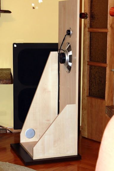

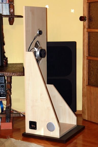

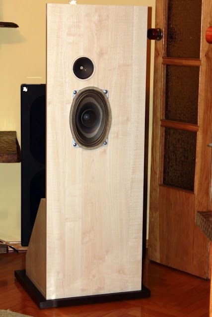

Chcę te swoje saby wykorzystać jak najlepiej i uniknąć budowania kolejnych rozmaitych odgród i obudów. Pierwsze próby były bardzo zachęcające, ale wciąż nie wiem w jakim kierunku pójdę.
Z tego względu postanowiłem, że kupię odgrody, które kolega Noworosyjsk anonsował parę postów wyżej. Na początek powiem, że jestem pod wrażeniem dobrej aukcji, nigdy się jeszcze nie zdarzyło, żeby sprzedający tak dobrze zadbał o wszelkie informacje. ale to napisałem juz w komentarzu, więc powtarzać nie będę. Odgrody są wykonane bardzo porządnie i starannie. Jak będzie trzęsienie ziemi, to w gruzach na pewno znajdziecie odgrody w dobrym stanie. ;)
Wcześniej słuchałem naprawdę rozmaitych kolumn za bardzo rozmaite pieniądze, ale nigdy open baffle. Kompletnie nie miałem pojęcia, czego się można spodziewać. Saby w kartonie to za mało. Dlatego kupiłem te odgrody także z myślą o wykorzystaniu do ewentualnych doświadczeń.

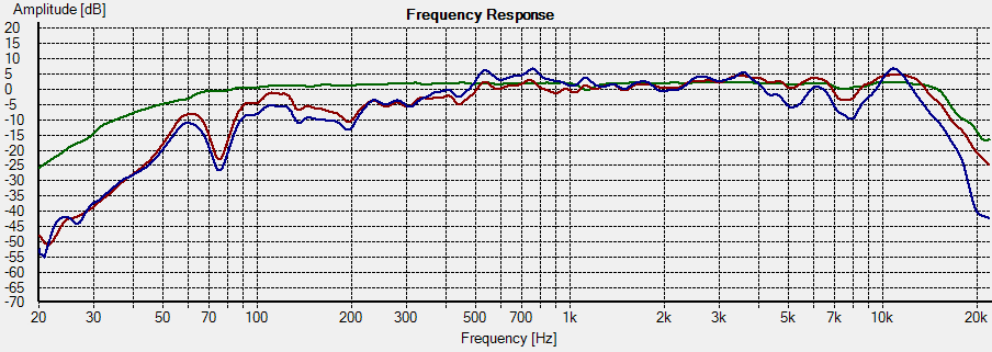

Załączam wykresy zrobione przez HOLMImpulse. Aby były nieco bardziej czytelnie "wygładziłem" je w w proporcji 1/8 oktawy w programie.
Ciekawa historia. Zielony kolor pokazuje charakterystykę mierzoną na środku głośnika w odległości mniej więcej 10 cm. Wygląda, że Monacor SP-80X ma faktycznie całkiem niezłą liniowość. Poprawkę należy wziąć na mikrofon, który ma mocno zmniejszającą się czułość poniżej 50Hz.
Wykres niebieski to charakterystyka przy 0dB w zakresie korekcji barwy dźwięku. Czerwony przy maksymalnym podkręceniu korekcji na plus. Rzecz jasna wykres należy traktować w jakiejś mierze z "tolerancją" bo jest robiony wbudowanym mikrofonem na Nokia Booklet 3G, niestety jest to jedyna możliwość, bo (po pierwsze) jest to jedyny Windows w domu, a poza tym (po drugie) nie będę jeździć po pokoju z komputerem stacjonarnym, który zresztą nie ma jakiejś dobrej karty dźwiękowej.
Aczkolwiek będę wdzięczny za ewentualne interpretacje.
A wrażenia odsłuchowe? Przeczytałem kiedyś notkę producenta open baffle - Emerald Physics, która zaczynała się słowami "zlikwidowaliśmy pokój" (w znaczeniu pomieszczenie). W skrócie wynikało z opisu, że ich zdaniem odtąd nie ma znaczenia kwestia problemów z akustyką, odgrody grają dobrze wszędzie. W sporej części jest to prawda. Ustawiałem je rozmaicie. Dalej lub bliżej bocznych ścian, dalej lub bliżej ściany z tyłu i faktycznie nie zauważyłem, by było jakieś miejsce w którym grają gorzej lub lepiej. W przeciwieństwie do zwykłych kolumn
Może przynudzam, ale mam nadzieję, że komuś, kto nad OB się będzie zastanawiać, przydadzą się moje uwagi.
Podsumowując, dźwięk odrywa się od głośników, stereofoniczna scena się rozszerza. Szczególnie fajnie słuchało mi się orkiestrowych utworów, a słuchałem Ravela i Bizeta. Dźwięk jest lekki i przestrzenny, dobra rozdzielczość, ale basu faktycznie niewiele. Słuchałem na tranzystorowym tangencie i mancie v3 (hybryda), w obydwu przypadkach korekcja barwy pozwalała mieć znacznie pełniejsze wrażenie basu. W niedzielę wpadnie kolega z lampowcem na znacznie wyższym poziomie i będę mógł porównać.
Podsumowując.
Przypuszczam, ze najlepszym rozwiązaniem byłoby wykorzystanie tego, co w starych głośnikach dobre, ale zgodnie z własnymi potrzebami dodanie głośnika do basu. Co do wysokich tonów, to przy sabie miałem pewien ich niedostatek, na monacorze nie. Na stronie Ł. Fikusa jest sporo projektów open baffle, ale jak widać też poszedł w kierunku dodawania basu, ale dodawał także wstęgowe tweetery.
PS. Fajne te głośniki masz, ale nie mam pojęcia co to.
