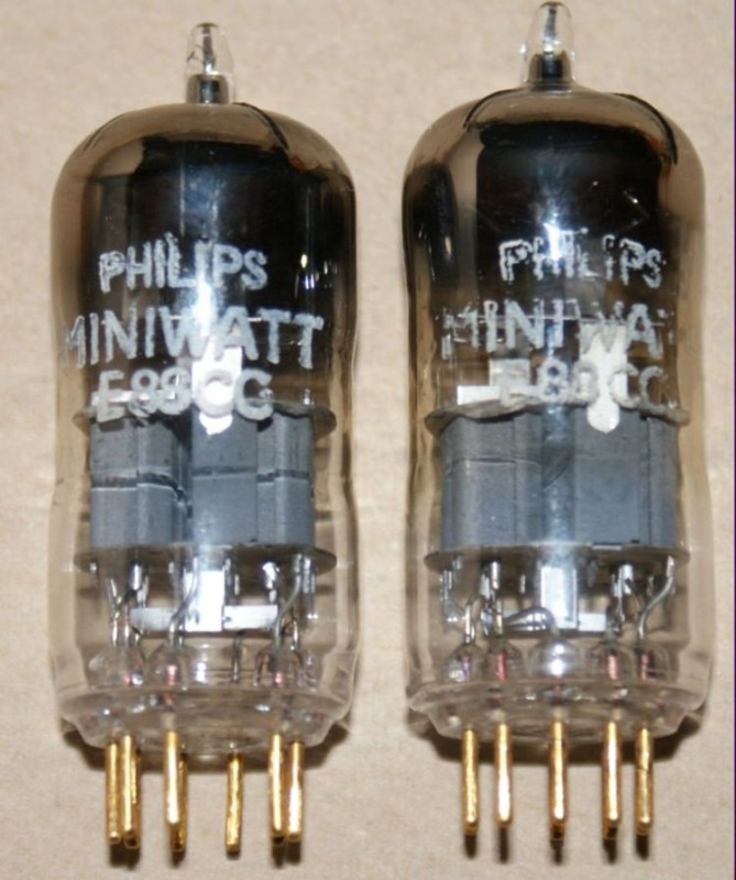

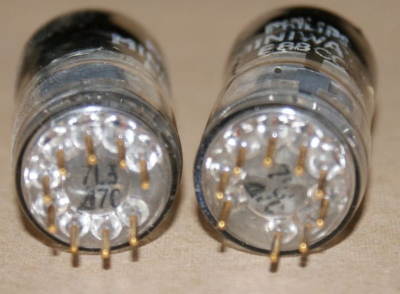

Może ktoś miał styczność z tymi lampkami z foty? Philips Miniwat E88CC, kod na spodzie 7L3 delta7C. Getter w krztałcie litery D, bańka lampy ma w połowie przewężenie. Ciekawi mnie rok produkcji i czy wyprodukowane przez Philipsa, czy dla Philipsa przez inną firmę, ponieważ różnią się budową i dźwiękiem od E88CC SQ.

Sporo tych e88cc Miniwatt Philipsa pojawia się na rynku wtórnym . Mozna kupic za 15-30 PLN/sztuka . Graja jasno ,detalicznie i dynamicznie , maja więcej góry niz inne lampki z tej rodziny ale dobrej jakości , Są opinie ,że graja ostrawo i metalicznie - moze tak jest ale ja je bardzo lubię bo dają dużo energii i życia do dźwięku . Maja swietną przestrzeń .Bas mógłby być bardziej zwarty .

Poszperałem trochę w necie i faktycznie - fabryka Amperex/Philips Heerlen, lampa produkowana w latach 50-tych, głównie jako Amperex P.Q., tzw."pinched waist" z racji krztałtu bańki. Jest to najfajniej brzmiąca lampa z rodziny E88CC jaką mam. Gra równo, nie rozjaśnia jak Philips S.Q., wszystkie zakresy pasmy tak jakby tworzyły spójną całość.
