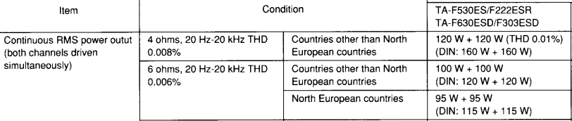

Witam, niedawno zakupiłem wzmacniacz Sony TA-F530ES, czytając instrukcję, doczytałem się że wersja północnoeuropejska nie obsługuje 4ohm i ma mniejszą moc, a tą wersję posiadam. Chciałbym się dowiedzieć dlaczego ta wersja nie obsługuje 4 ohm? A np. wzmacniacze na niemieckim ebay'u obsługują 4 ohm.
To pytanie do producenta wzmacniacza. Ale nie przejmuj się tym, możesz podłączyć kolumny 4 ohm.
Ja mam Sony TA-F707ES kupiony w polskim salonie i też wg instrukcji ma wyjście 6 ohm. Od początku mam podłączone kolumny 4 ohm. Przez 25 lat grania nie było z tego powodu żadnych problemów.

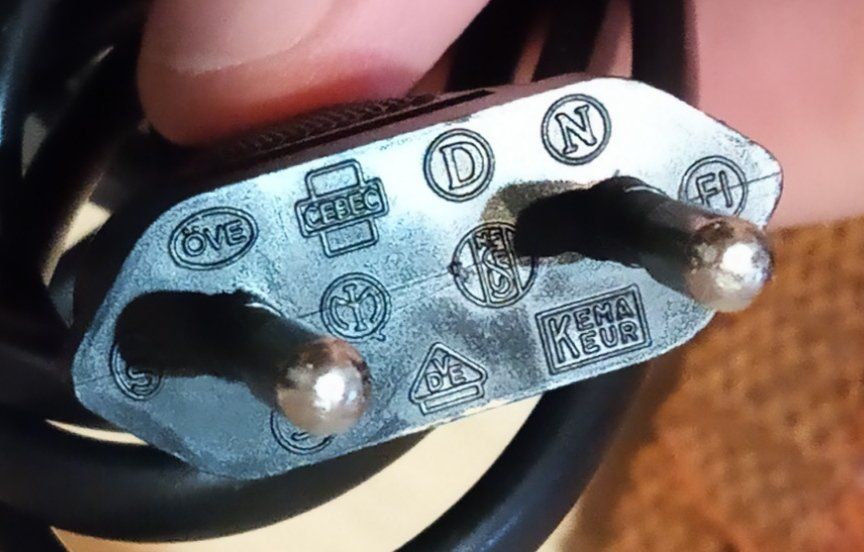

Posiadam CD Sony z serii ES, wcześniej miałem też parę wzmaków z tej serii i w każdym na kablu zasilającym z jednej strony był biały pasek biegnący przez cały przewód. On oznacza, że po tej stronie wtyczki jest faza czy zero?
Poniżej wklejam wtyk z innego sprzętu, bez takiego oznaczenia na kablu i chciałbym się zapytać czy po oznaczeniach na tej wtyczce przy bolcach moza jakoś odczytać który bolec to faza, a który zero?
Zawsze myślałem, że F1 oznacza fazę, a N zero, ale w poniższym przypadku i F1 i N znajduje się po tej samej stornie wtyku.

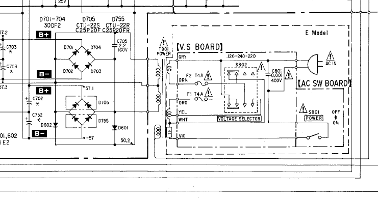

Ale przecież to nie ma żadnego znaczenia bo z tego co widzę na jednym ze schematów do F707ES zasilanie wchodzi na transformator, a po stronie wtórnej i tak jest mostek Graetza więc polaryzacja zawsze będzie taka sama... ?
Spróbuj zamienić i czy jest różnica w dźwięku. Tak jak kolega wyżej, po stronie pierwotnej nie ma znaczenia.

Oznaczenia na wtyczkach to deklaracja spełnienia norm poszczególnych rynków i miejsca ich wykonania. Ich rozmieszczenie na wtyku nie określa żadna norma i ich rozmieszczenie jest przypadkowe, tym bardziej, że wtyk można dowolnie obracać, na podłączenie miejsca fazy i neutralnego w gnieździe 230V też nie ma normy, dobrą praktyką jest łączenie fazy po lewej  jeżeli bolec jest u góry, ale to taka umowna sprawa. Natomiast w gnieździe podwójnym w jednym z automatu będziemy mieli obróconą fazę i neutralny. Tak, że ten....
F1 to w rzeczywistości FI i odnosi się do normy... fińskiej /Finlandia FIMKO/ (gdyby miało oznaczać fazę to by było raczej L/L1), N to oznaczenie normy norweskiej... /Norwegia - Norges Elektriske Materiellkontrol (NEMKO)/
Na ten temat można poczytać w różnych publikacjach, jeden z przykładowych linków poniżej / to o czym mówię na stronie 33/
