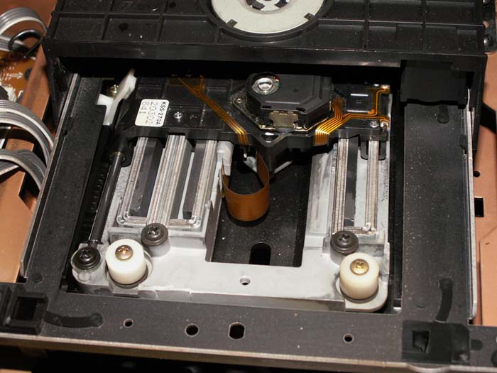

ja troche off topic, troche nie.. wiele czyta sie na forum o ostrzezeniach: nie kupuj starego kompaktu bo nie ma do niego lasera a na pewno jest na wykonczeniu. moja wiedza jest jaka jest, ale troche przerobilem juz tych wszystkich gratów. ten post produkuje pod wpływem zupełnie swiezego zakupu, na ktory polowałem rok, sony x55es. otóż dowcip polega na tym, ze ten cedek ma blisko 20 lat.
laser powinien dawno nie zyc powtarzajac stereotypy. byłem bardzo zaskoczony, gdy po włozeniu płytki do cdka wczytał ją od razu. smiga jak nowy, a NAWET NIE WYCZYSCIŁEM W NIM LASERA. są dwa aspekty kupowania starych drogich cdków na magnetykach.
generalnie jest to zlepek przemyslen człowieka który pare lat handluje takim sprzętem, kto bedzie chciał to sie w tym połapie.
1. firma której sprżet kupujemy i rodzaj głowicy. z doswiadczenia wiem, ze najbardziej awaryjne są głowice magnetyczne pioneera oraz, uwaga, stare sony ALE MONTOWANE TYLKO W ONKYO. nie rozgryzłem jeszcze czemu tak jest, ale wszelkie kssy sonego częsciej padają w sprzecie onkyo niz w denonach czy rodzimych sony. praktycznie co drugi cdk onkyo z magnetykiem jest do wyrzucenia. denon i sony znacznie mniej. osobiscie najbardziej boje sie cdków pioneera, i to nie tylko magnetyków, stare liniówki (paradoksalnie strasznie drogie) takze padają znacznie częsciej niz opytka sony.
(o optyce sony moge nadmienic ze z liniówek najbardziej awaryjny jest kss 240A :) ale tani )
2. stopien eksploatacji sprzetu przez poprzedniego włascicela ("przebieg"). w przypadku mojego 55es trafilem chyba na niezbyt zuzyta sztuke, bo nie dosc ze laser nie jest brudny, to jeszcze brak absolutnie jakichkolwiek sladów rozkręcania sprzetu (umiem to poznac). czyli: laser od nowosci nie widział swiatła dziennego, nikt go nie czyscił nawet. czyli nie przyjał chyba zbyt duzo płyt w swoje czeluście:) bo syf na soczewce lasera bierze sie z dwóch powodów: 1: brudna płyta z ktorej spadają drobiny kurzu, 2. kazde otwarcie szuflady powoduje wlatywanie do srodka tychze samych drobin.
powiem tak, na przestrzeni ostatnich dwóch lat z tego co pamietam miałem 4 esprity z magnetykami, wszystkie hulały. denony 3, jeden trup, onkyo 4, 2 trupy, pioneery 6, dwa trupy.
Dodam tylko ze bez otwierania szuflady najgorszy syf na soczewce bierze się także w pokojach palaczy :)

powiem ci ze to w jakim sprzet jest stanie nie zalezy od handlarza. bo dla mnie zasada jest prosta: albo działa albo nie, a magnetycznego lasera nie nastawisz tak jak chocby sony kss231 kręcąc jedną srubką i potem taki cd działa pare lat. popatrz: kupuje takiego 55 esprita, calkowicie w ciemno nie wiedząc czy on działa. nie wiedząc o nim nic, poza tym ze nie był rozkręcany i jest super zadbany. przywoze, podlączam, sprawdzam,czyta, testuje pare dni, nieraz pare tygodni, i go sprzedaje wiedząc ze obecnie jest w bardzo dobrej formie. ale przeciez chyba wszyscy o tym zapominają, ze ze sprzetem grającym jest tak jak z samochodami. jednego dnia 15 letnim autem osiągasz maksymalną prędkosc jaką miało w papierach, a drugiego dnia wywala ci rozrząd, nagle, wszystko działało super, i ot tak sie popsuło. w starych autach sie tak dzieje, tak samo moze stac sie ze starym sprzetem audio, mikrofalówką, starym telewizorem, termostatem w grzejniku, wszystkim co jest wytworem człowieka i miało dwuletnią gwarancję. i to czy taki 55es przeszedł przez ręce handlarza niema tu znaczenia. kupiony sprawny, działa super, ale ile podziała? kto to ma wiedziec?? nagonke na handlarzy robi sie często z tego wlasnie powodu: " kupilem od handlarzyny sprzet, podziałał tydzien i sie skonczył". ale tak samo mogłes kupic sprżet od forumowicza, wujka, babci, przyjaciela, czy z ebay. i to samo mogło sie z nim stac. czyż nie?
