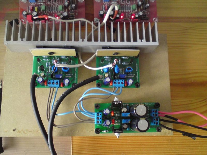

Wzmacniacz jest kolegi Witek64, nic o brumie nie pisał. Offsetu jest może 0,1mv. czasem 0. Środka nie ma, bo wzmak jest na desce. Może jak by go do jakiejś metalowej budy wsadzić przestał by brumieć?

czy Wimy C4-C5 nie sa za male? jak dobrze widze to sa na 6.3V a tam powinienes miec kolo 12V
w kwestii radiatorow to czy trany na nich grzeja sie jednakowo czy wokol ktoregos z elementow bardziej? zobacz jakies napiecie wychodzi z zasilacza na wzmacniacz

trafo wydaje sie ok
sprawdzales jak sie zachowuje wzmacniacz po przylozeniu reki do elementow?
sprawdz jak sie zachowuje na pinach rca czy potencjometru
moze jest problem z masa i stad ten brum
Głośność reguluję z kompa bezpośrednio. Mam kartę na pcm2702 z forumowego zamówienia, wyjście karty bezpośrednio na wejście wzmaka słuchawkowego a wyjście z niego bezpośrednio na końcówkę mocy. Bez potencjometrów. Może jakiś rezystor dać na wyjście słuchawkowca? Chociaż końcówka ma kilka ohmów na wejściu, także powinno być ok. Końcówka to giesberts, też forumowy.
u mnie od pierwszego odpalenia byla cisza i po wielu modyfikacjach pod tym wzgledem nic sie nie zmienilo (bylo wiele podobnych wpisow) wiec winy nie szukaj w pcb tylko w swoich elementach lub umiejetnosci montazu
@frytu
daj jakies zdjecia
ps. masz mozliwosc podlaczenia go do czegos innego?
Nie mam możliwości podłączenia do czegoś innego :(

ty go wykorzystujesz jako pre to może przyczyn brumienia być wiele,ja tam widzę go tylko jako wzmacniacz słuchawkowy,jeśli mial bym robić preampa to tylko na lampie:)
temat pewnie dawno zapomniany przez pierwszych konstruktorow AVT ale ja przy skladaniu swojego egzemplarza kilkukrotnie przelecialem temat i pamietam takie wpisy jak trafo malej mocy albo zbyt maly kondensator za diodami w zasilaczu
ps. nie wiem czy to tutaj czytalem ale staby nie lubia kondensatorow Low ESR wiec tez warto sprawdzic co mamy u siebie
szkoda że nie masz nawet na sztukę jakiegoś innego zasilacza symetrycznego:) wykluczył byś tor zailania jako przyczynę brumu i szukał byś dalej,odłącz jedną stronę końcówki i zobacz czy brumi,potem zrób to samo z następną,na końcu zekranuj dobrze bydlaka.
jeśl nie masz innego zasilacza,to może masz odtwarzacz dvd z zepsutym laserem? tam jest zasilacz symetryczny,co prawda gównianej jakośći bo impulsowy ale ma +12 0 _12v tak więc do sprawdzenia i zadziałania wystarczy,sprawdzane i praktykowane dziala!:)

przyloz palcem do wejscia RCA i na potencjometr... stawiam ze to albo uziemienie albo zasilacz
bledow w plytce bym sie nie doszukiwal
i jak mozesz wez jeszcze dorzuc kilka fotek moze akurat sie cos wypatrzy
Sam wzmak działa ok, końcówka z dźwiękową też działa ok. Tylko wszystko razem brumi :[ . Kombinowałem dzisiaj z masą ale nic to nie dało. Może jakieś zasilanie bateryjne zrobić? Dam jeszcze rezystory na wyjście i zobaczę, może to coś da. Jak nie to qpa.

Masz ewidentnie problem z prowadzeniem masy.
Analogowa masa z DAC'a (mniemam wspólna dla obu kanałów) idzie ekranami obu kanałów na przedwzmacniacze, po czym znów spotyka się w zasilaczu przedwzmacniaczy.
Podobnie jest między przedwzmacniaczem, a końcówką. Spróbowałbym odpiąć ekran jednego kanału przy DAC'u i jeden ekran przy przedwzmacniaczu kabla między przedwzmacniaczem i końcówką.

>Dalej to samo.
Tak, jak to podłączyłeś AVT2850 musi być całkowicie wolny od brumu, bo końcówka wzmocni go, pewnie tak z 50-100 razy.
