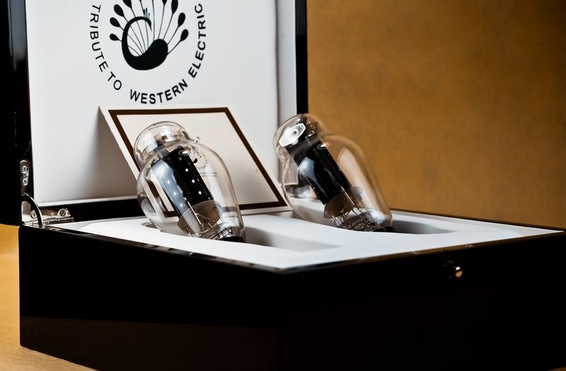

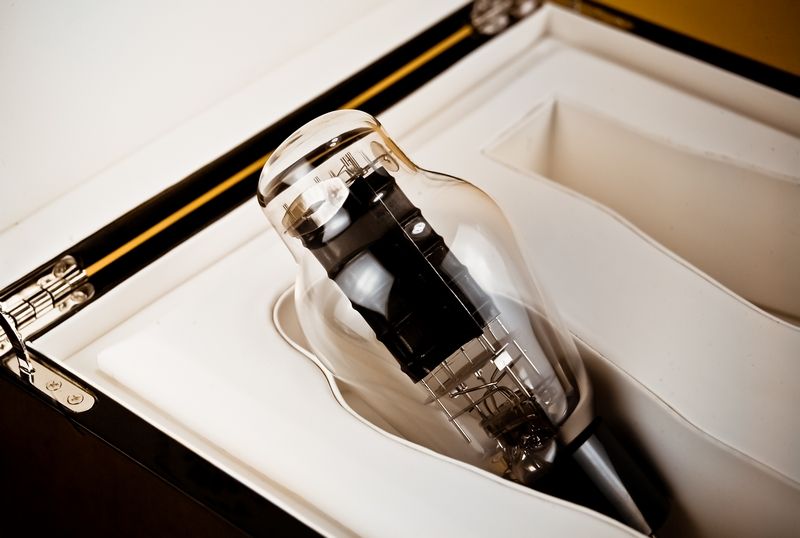

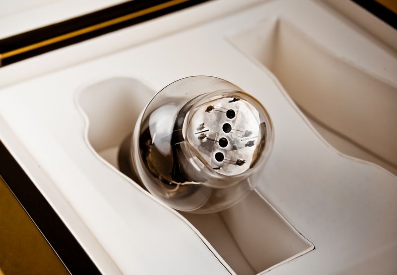

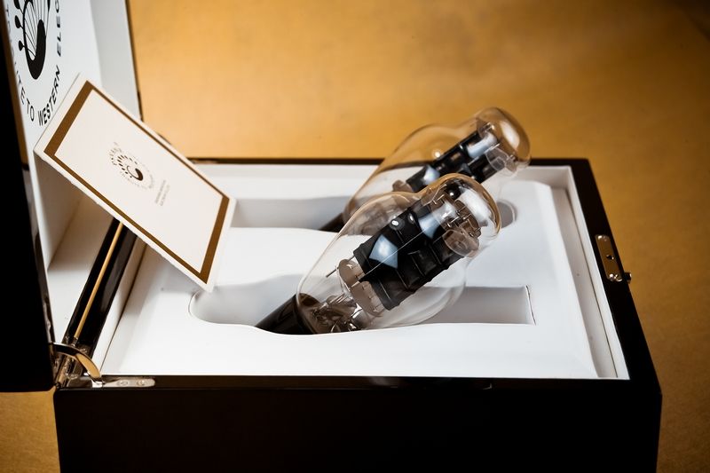

zastanawiam się czy ktoś z nas będzie miał dostęp do tych lamp. wiadomo-to co najważniejsze to to jak grają. podobno kopia WE 1:1 !! zapraszam do lektury:
Wygladaja zacnie. Rozmawialem dzis telefonicznie z Ian (facet z Grant Fidelity). Powiedzial ze pierwsza, niewielka partie juz sprzedali, nastepna (wieksza) ma byc w polowie marca. Ma jedna pare na odsluch, wiec moze wybiore sie do niego w ten weekend. Niestety to jest para ktora on odrzucil (powiedzial ze jedyna). Twierdzi ze graja jak NOS-y ale bas jest 'wiekszy i lepiej zdefiniowany'. Jednak inaczej niz 'Black-bottles' czy Psvanes.
