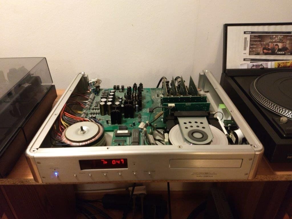

Zalaczam zdjecia mojego jaki kiedys mialem, mechanizm w tej wersji pracowal idealnie. A niewymienienie kondensatorow w tak wiekowym CD prosi sie o jego powazne uszkodzenie.

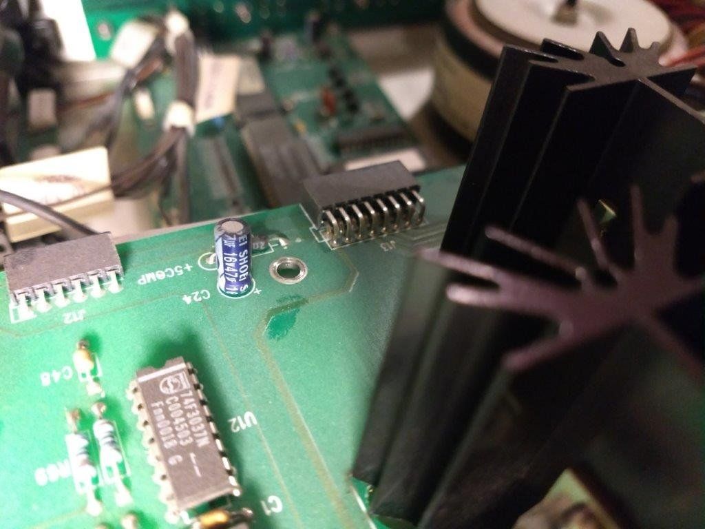

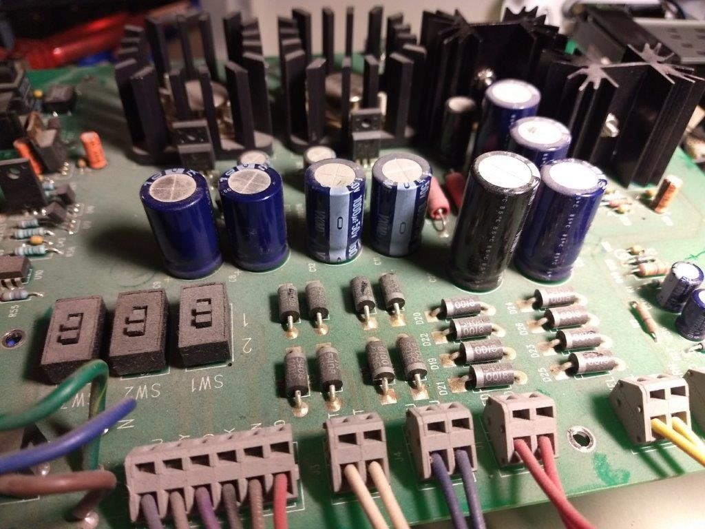

Wymieniam kondensatory elektrolityczne w 20 letnim Krell-u  KAV-280cd
Na płycie zasilacza wszystkie elektrolity to Nichocon-y ( zamówiłem w DigiKey i już wymieniłem ).
A ten jeden jest z firmy  SHOEI 47uF/ 10V.  Wartości normalne więc czy to jakiś specjalny typ? O firmie nic nie wiem.
Czy koledzy którzy mają tego CD mają oryginalnie dokładnie taki kondensator?
BTW
W tym CD można wybrać ustawienia do zasilania sieciowego 220V lub 240V  (  i 110 V w USA ) a u nas jest 230V wg norny ( no +,- ).
To jakie ustawienie lepiej wybrać? Koledzy próbowali ? Czy to wsio ryba? Posiadacie rozpiskę tych przełączników do jakiego napięcia jakie ustawienie?
W dniu 17.11.2020 o 14:59, Kriss-Kross napisał:
SHOEI 47uF/ 10V
Ja tu wiszę 16V 47uF, ale nie mogę znaleźć swoich zdjęć, czy taki powinien być - kiedyś chyba je tu wrzucałem...
