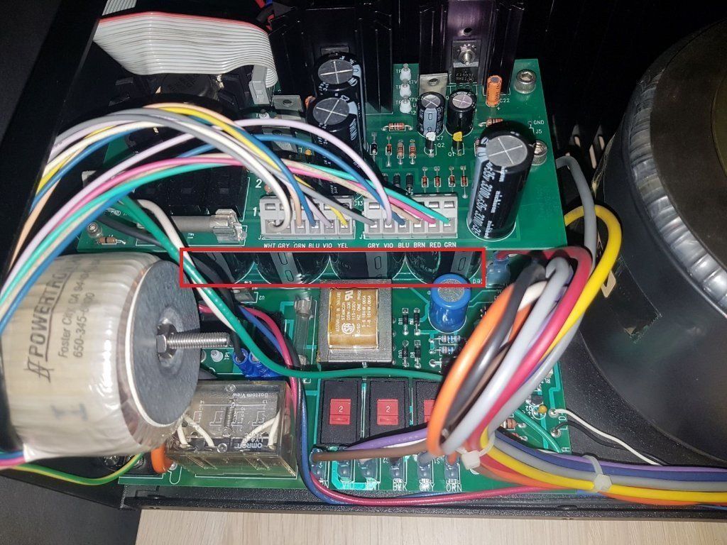

Oczywiście - ja tylko takie wyrażam. To nie jest KAV-300i, tylko (prawdopodobnie) KAV-500i i prawdopodobnie po recapie (muszę zobaczyć na kompie, bo na telefonie ciężko dojrzeć serię końdów...).

Ja się nie napinam, tylko stwierdzam fakt, że żaden KAV-300i niema prawa obecnie działać bez recapu, o ile nie jest to egzemplarz muzealny, który stał odłączony od prądu przez 98% swego żywota.
No i pewnie, że jest po recapie, bo w oryginale nie było tam Jamiconów 😄 W dodatku ktoś wstawił Jamicony z bardzo kiepskiej serii...
A główne w zasilaczu to chyba Panasonic PM - a te nawet nie istniały w latach produkcji tego Krella, jakby ktoś miał wątpliwości.

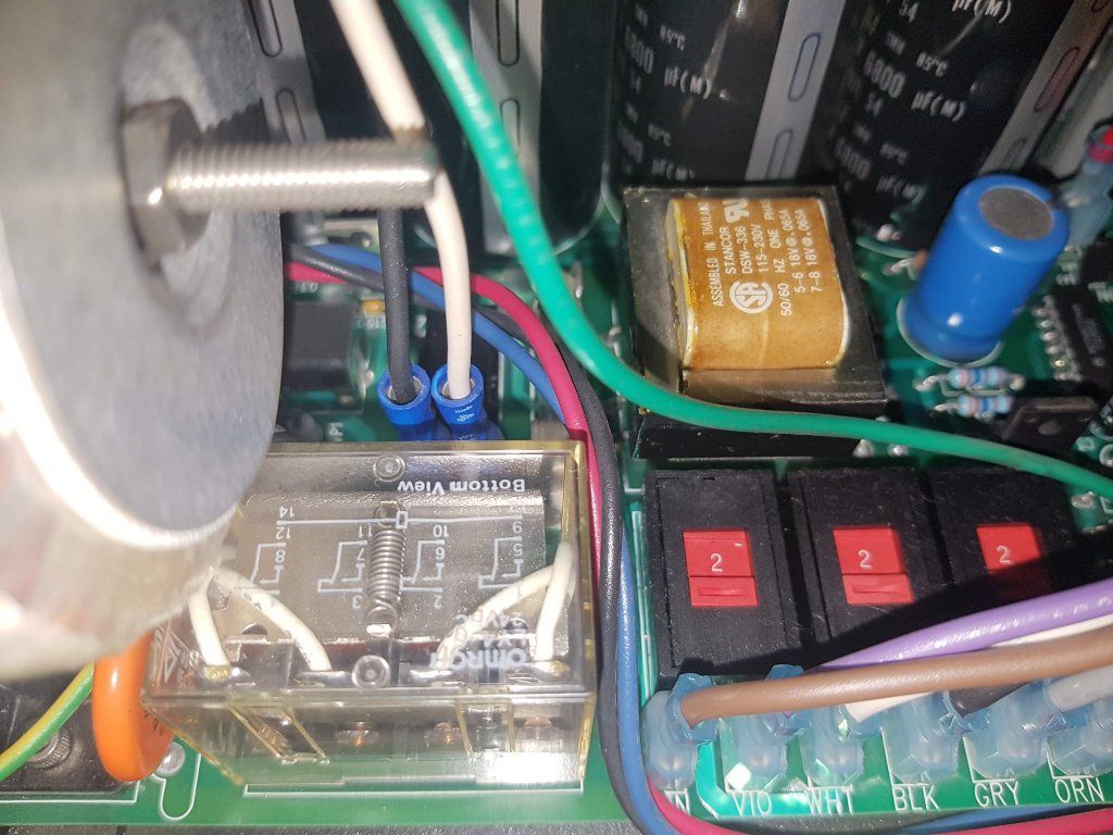

Nichicony VX, VZ i VR wcale nie były takie świetne w latach produkcji tych Krelli, po drugie Krell wsadzał tam kondy na 85st C, co skutkowało ich szybszym wysychaniem. A znowu dziś cenione za brzmienie Panasonic FC są bardzo mało żywotne nawet w wersji na 105st C. Były wtedy i teraz lepsze kondy, tylko że nikt nie wpakuje do sprzętu tej klasy 10x droższego kondensatora, tylko po to, by 10 lat po upływie gwarancji sprzęt był nadal w pełni sprawny...
Co do głównych kondów zasilacza może się mylę i siedzą tam Nippony, nie Panasonici FM (literówka wcześniej) - może i w oryginale były Nippony w KAV-500i, bo w KAV-250a już chyba były niebieskie Vishay'e. Tak, czy inaczej - jak tam są oryginalne Nippony na 85st C, to na 95% mają poniżej 80% pojemności. Ciężko poznać po takim widoku - tylko na podstawie paska "minusowego":

Tak to chyba te Nippony 85stC
Tak, to akurat prawie napewno oryginalne Nippony SMH.
