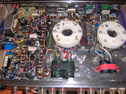

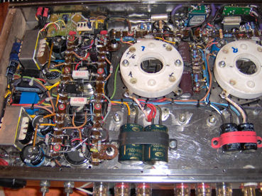

Wszystkich serdecznie witam,którzy posiadają wzmacniacz MA na lampach845.Wykorzystując forum chciałbym się wypowiedzieć na temat tego wzmacniacza Music Angel .Po przeprowadzonej fachowej i kompletnej modyfikacji przez Pana Stanisława (Dink)
Cała historia z tym wzmacniaczem rozpoczęła się od stycznia 2008r.Po nieudanej i nieudolnej modyfikacji mojego wzmacniacza przez pewnego forumowicza,która okazała się totalną porażką i nie polecam nikomu takiej modyfikacji,jedno wielkie brumienie w głośnikach,nie mające nic wspólnego z jakością brzmienia muzyki jaka powinna płynąć z tego wzmacniacza MA 845.Wielka przestroga dla użytkowników MA 845,dobrze się zastanówcie,komu powierzacie swój sprzęt do modyfikacji!!!!!Nic po pięknych słowach,lecz po czynach można poznać dobrą jakość prac.Koledzy którzy znają moją historię wiedzą o kogo chodzi!!!!!
Teraz parę słów przyjemniejszych o moim MA 845
Został wykonany (wcześniej poprawiony)od zera przez naprawdę bardzo dobrego,solidnego i kompetentnego wykonawcę i fachowca w tej dziedzinie.Trafił do Pana Stanisława ,który od początku rozpoczął żmudną modyfikację >Wszystko rozpoczął od początku,włącznie z trafami zasilającymi (od Pana Ogonowskiego),które bardzo polecam pod warunkiem,że będą dobrze dobranę napięcia,jest to bardzo istotne,gdyż wróży dobrą pracę tego wzmacniacza.
Wzmacniacz po modyfikacji,który trafił do mnie został zbudowany w układzie przestrzennym,jest troche inny od pozostałych tutaj wzmacniaczy MA845,ale to z racji na budowę (oryginalna płytka została wczesniej zle zrobiona przez tego formowego specjalistę i niestety poszła do kosza)Dink zbudował mój wzmacniacz bardzo solidnie i fachowo,gdzie widać na zamieszczonych zdjęciach
W tej chwili wzmacniacz gra rewelacyjnie,jest przestrzeń,lokalizacja planów,spora dawka energi,na tych lampach 845 (wymieniłem na 845B) czysta klasa A Driver 6H9C i 6H8C ruskie .Piękna barwa instrumentów ale to już za sprawą podłączonych do niego głośników RFT 3060LB obecnie przymierzam się do budowy odgród.
Kompletna ale to kompletna cisza w głośnikach żadnego brumienia, charczenia Rewelacja.
Miałem okazję przesłuchania nie jednego wzmacniacza i to tych z górnej półki,i mogę się wypowiedzieć ,ze ten który posiadam obecnie jest bardzo udanym modelem(jestem nim zachwycony) pod warunkiem,że trafi do fachowej modyfikacji(ja miałem szczeście i i trafiłem do Dinka)Jeśli ktoś ma ochotę na posłuchanie to zapraszam szczegóły na PW
Pozdrawiam wszystkich właścicieli MA 845.Zbyszek

Zbyszek - gratulacje!!! Cieszę się, że Twoja gehenna się zakończyła.
McGyver ma świętą rację stwierdzając kilka wpisów wcześniej, o tym, że wiedza jest bezcenna.
-Dzieki Marek bo dokladnie tak jest jak piszesz sprawe wzmacniacza mam zamknieta za sprawa naszego kolegi fachowca Dinka jego wiedza jest na wysokim poziomie.
