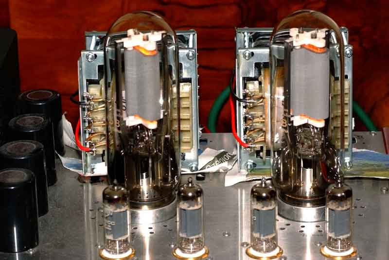

Wczoraj testowaliśmy nowe trafa wyjściowe do MA845(w aniołku koobala)produkcji p.Ogonowskiego.
Rezultaty są więcej niż zachęcające.
Mam nadzieję że koledzy się szerzej się wypowiedzą i dołączą foto z imprezy.

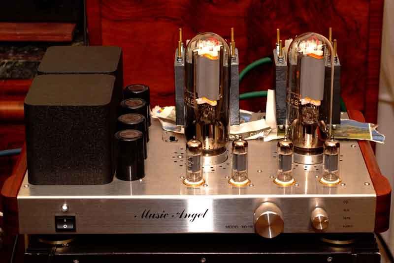

Jeszcze zdjęcie zbiorowe.
Z mojej perspektywy musze przyznac, że Music Angel z trafami od pana Ogonowskiego zagrał bardzo rasowo. W pewnym sensie to nie ten sam wzmacniacz który znam od dość dawna.
Yamahy NS 690 są niebywale wredne i msciwe dla podłączanej do nich elektroniki i pokazują praktycznie jej każde niedociągniecie.
MA z nowymi trafami poradził sobie w tym wypadku znakomicie.

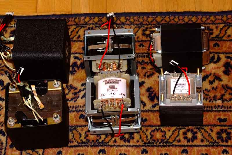

Dla ścisłości.
Zarówno MA jak i same trafa miały wcześniej przygotowane zaciskowe przejściówki.
Dlatego też "tuning" polegał na przepięciu kolejnych kompletów transformatorów bez jakiegokolwiek lutowania, co z kolei pozwoliło na sprawny odsłuch poszczególnych konfiguracji.
A było tak:)
przesłuchiwaliśmy 3 rodzaje traf wyjściowych
1. konstrukcja chińska (oryginał) dostarczana wraz ze wzmacniaczem, podobno 3 sekcyjna, zalana smoła w kubkach widać rdzeń który jest całkiem spory.
2. konstrukcja Pana Ogonowskiego na rdzeniu 2xc, 13 sekcji wielkością zbliżony do oryginału na pewno mieści się w kubkach od MA. Mają poważna wadę - aby je zamontowaćw MA trzeba robić nowe dość spore dziurska w obudowie wzmacniacza.
3. Trafo na podwójnym rdzeniu EI - siedem sekcji, najmniejsze z nich, ale za to wysokie. Pomysł na to trafo było naszego forumowego kolegi gagacka.
A jak grało? Sprawdza się powiedzenie, że wzmacniacz lampowy gra jak jego trafa wyjściowe, niestety mimo, ze chińczyki wyglądają dość dobrze to już po włączeniu pozostałych traf nie ma złudzeń - chińczyki mają pasmo dość ograniczone i na górze i na dole. Zagrały zdecydowanie najgorzej z wszystkich, w porównaniu z resztą były po prostu nijakie. Trafa na rdzeniu typu 2c miały bardziej otwartą górę więcej detali, na pewno lepszą scenę (większą), ale bas pozostał taki jaki był w chińczykach tutaj nic nie uległo poprawie. Na koniec 3 trafo na 2EI - od samego początku zagrało znacznie lepiej niż poprzednie, dźwiękiem otwartym, dużo większym pasmem i dynamiką - wpasowało się idealnie w konstrukcję którą mam - ale trzeba zaznaczyć , że mam zupełnie inny stopień wejściowy nie przypominający w niczym te z MA845 (opublikowany gdzieś wyżej w tym wątku). Do tego MA dostał więcej mocy (albo to moje wrażenie), bas i wszystkie aspekty dźwięku uległy tak znacznej poprawie że nawet nie wiem jak mam to opisać, po prostu zupełnie nowa inna skala dźwięku.
