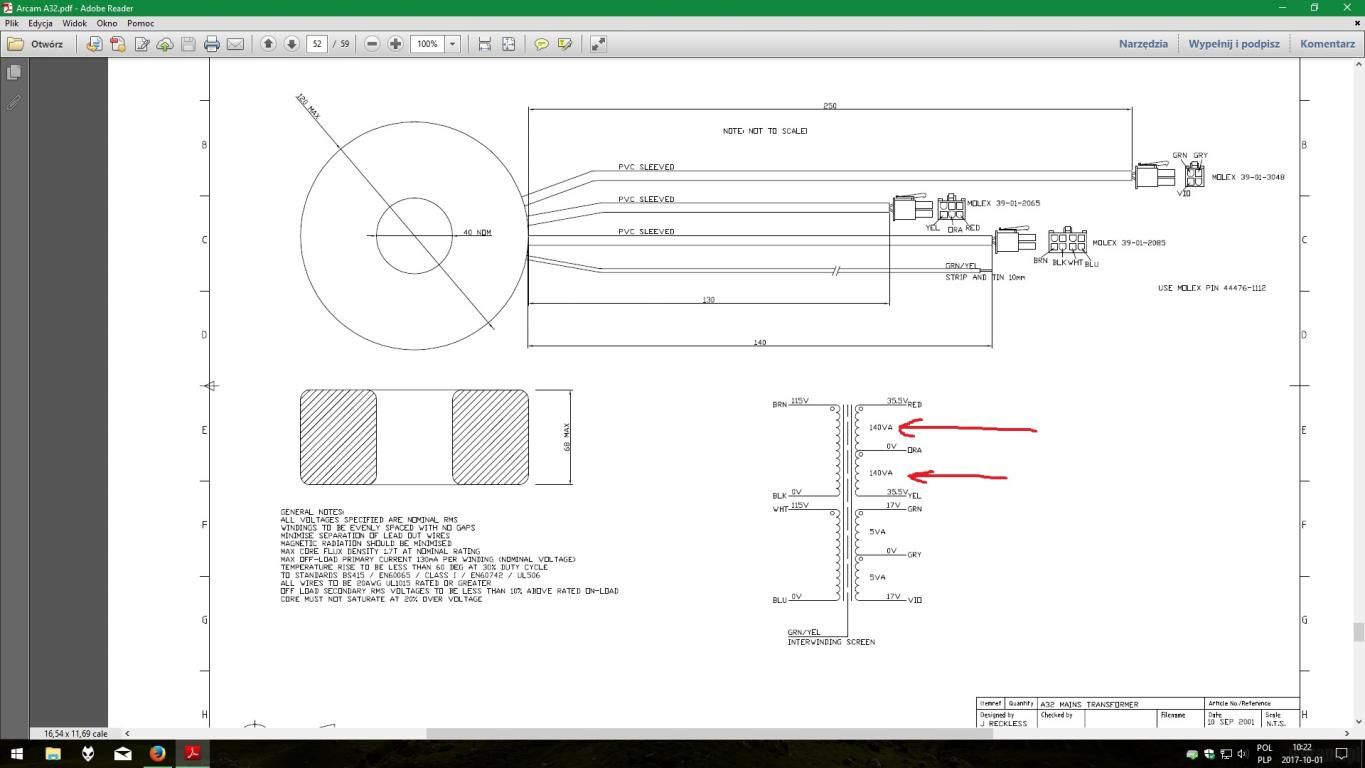

Witam po przerwie , tak mi się przypomniało iż kiedyś pisałem o mocy samych transformatorów w integrach Arcama A90, A32 i A38 . Jak wiecie z tyłu widnieje piękna informacja o mocy maksymalnej pobieranej przez trafo rzedu 800VA . Niestety fizyki nie przeskoczymy , sam rdzeń musi być duży aby zapewnić taką moc ( już nie mówię o mocy szczytowej tuż po włączeniu wzmacniacza aby naładować kondensatory trwając milisekundy).
Transformator A90 i A32 mają moc ok 320VA ( średnica 12cm) natomiast w wadliwych wzmacniaczach A38 trafo ma moc ok 220VA . Poniżej schemat serwisówki A32 , z zaznaczonymi strzałkami mocy uzwojeń wtórnych zasilających końcówkę mocy , osobne uzwojenie preampa ma moc 10VA .
