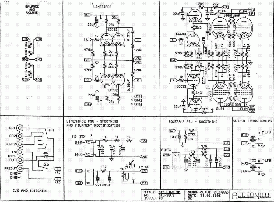

No to teraz cos z nizszej polki . "Grzebal ktos we wzmacniaczu OTO SE line ? Tym nowszym z pasywnym przedwzmacniaczem. Ciekawi mnie nowe rozwiazanie sprawy sprzezenia zwrotnego i bocznikowania katody lamp 12ax7 w ukladzie srpp. Mam orginalna plytke z modelu phono ale na phono nie ma miejsca w obudowie .Nie chce na razie zawracac glowy P.Q. Chyba powinienem to zamiescic na sekcji DIY.
Poprzez zaaplikowanie kondesatora katodowego (usunięcie lokalnego sprzężenia) zwiększono wzmocnienie napięciowe rekompensujące brak aktywnego preampa.
Znasz wartości R w sprzężeniu?
W ramach poszukiwania lepszego dzwięku można dorobić aktywne pre, choćby takie jak w starej wersji OTO SE:

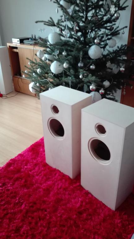

P.S. Z samoróbami przyjmujecie do klubu?
Nie do końca klon AN-E, będzie to wariacja na nowych głośnikach Seasa.
Teraz lutuję zwrotnice: jedna wzorowana na AN a druga pierwszego rzędu.

Wersje Oto Phono maja wciaz przedwzmacniacz liniowy ze wzgledu na niewystarczajace wzmocnienie prostego ukladu wzmacniacza gramofonowego . Na wyjsciu liniowym stosowany jest "korygujacy " wzmocnienie dzielnik napiecia ktorego nie ma na starych schematach . Nowe wzmacniacze liniowe (OTO Line) wiec nie maja zadnego wzmacniacza liniowego bo w gruncie rzeczy nie jest potrzebny. Uklad sprzezenia zwrotnego ma inne elementy a rezystor katodowy na lamplie 12ax7 jest bocznikowany ukladem RC - tak w kazdym razie to wyglada na zdjeciach. Podejrzewam , ze pozostal tam rezystor 2.2k a jest bocznikowany malej wartosci rezystorem rzedu 50-300 Ohm szeregowo z kondensatorem o pojemnosci 100-470uF.
