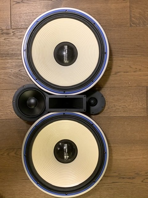

Takich ?

Teraz, slawek.xm napisał:
budujesz vintageowe kolumny wg starych zasad nie ma na rynku już takich przetworników do hi-endu
2 lata czekałem żeby upolować 15", jestem cierpliwy mam i kto mi zabroni ?
Kolejna sprawa przy obecnych materiałach magnetycznych w szczelinie można bardzo dużo ugrać in plus , za tym co o tym ostatnim sądzisz?
