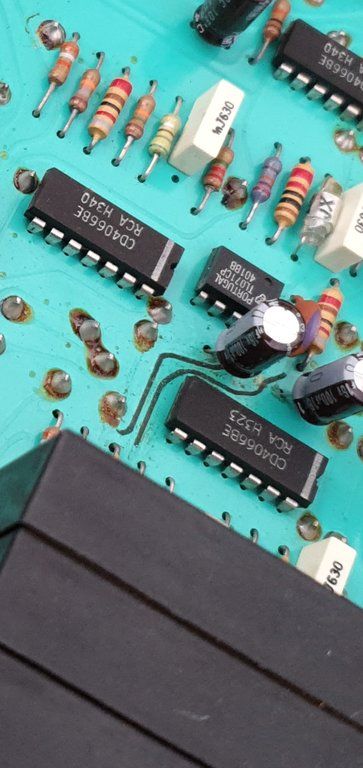

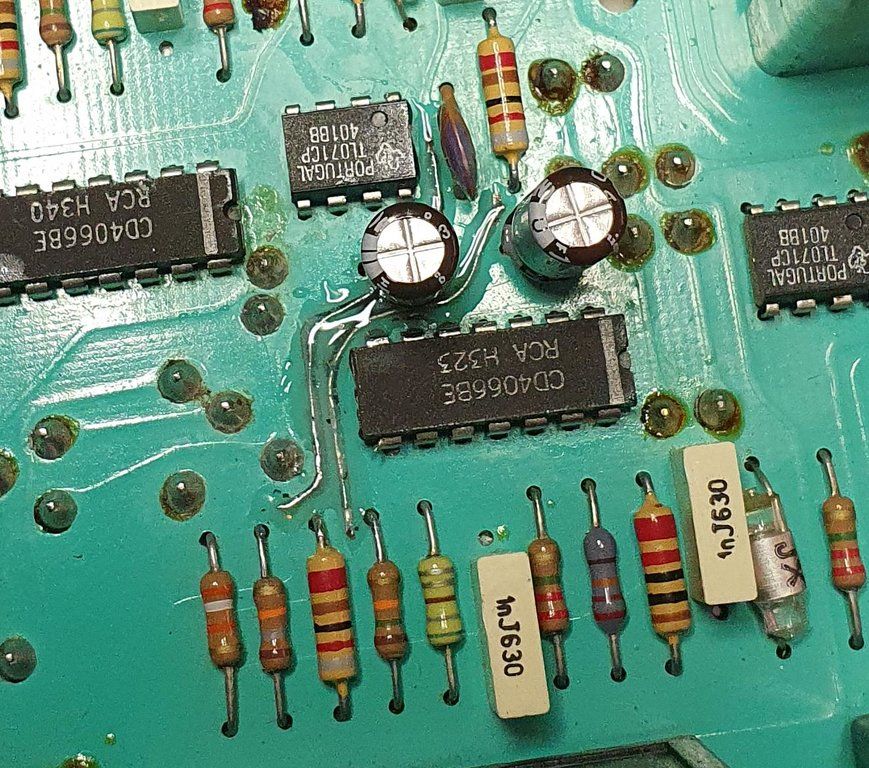

Tak niestety kończą preampy 34, te dwie ścieżki już wymieniłem. Jeszcze kilka do zrobienia.
Edytowane przez Marek.S
https://www.audiostereo.pl/topic/42362-quad/page/6/#findComment-4845418
Tam niektóre elektrolity są fabrycznie źle wlutowane. Niby minimalna różnica potencjałów jest, ale mimo wszystko się degradują i wylewają na ścieżki, które korodują.
W instrukcji DADA jest opisane, które przy wymianie trzeba zamontować odwrotnie.
W moim też były dwie ścieżki do naprawy.

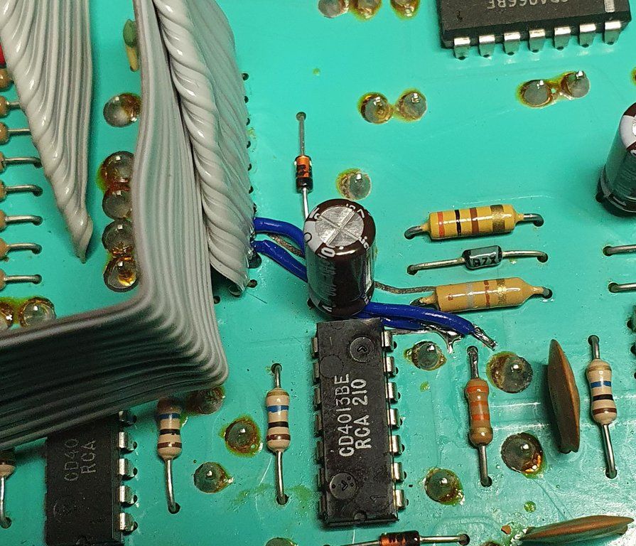

Płytki połatane, niestety dalej nie wychodzi z mutingu ale za to wróciły funkcje TAPE oraz MONO ?
Szukamy dalej. Ależ paskudny layout mu wymyslili, ścieżki międy nożkami innych elementów.
