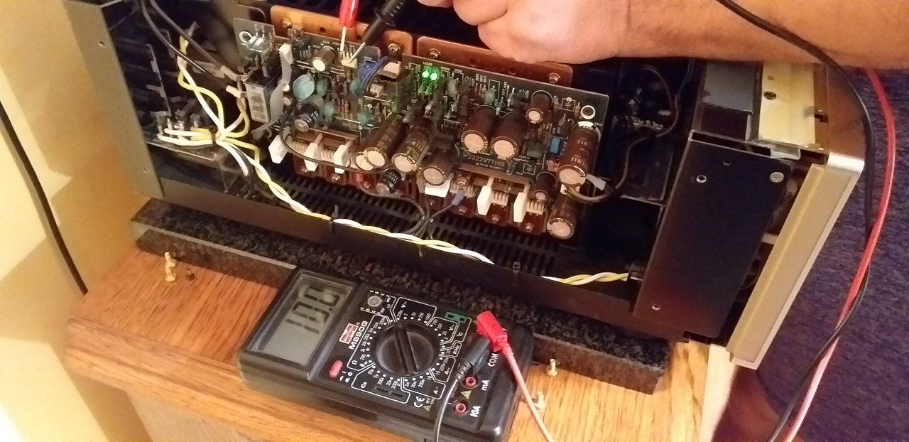

Niestety nasz servis nie był w stanie pomóc, ale udało mi się dostac ksero od użytkownika z Włoch. Byłem zaniepokojnony wysoką temperaturą, mimo prawidłowego prądu spoczynkowego, a okazało się, że wzmacniacz pracuje do pewnego momentu w klasie A, producent tego nie podaje w specyfikacji.

Jasne, wrócę z pracy to prześlę, prąd spoczynkowy jest za mały jeśli jest taki jak na zdjęciu. Pownien być 25 plus minus 5
W dniu 19.12.2020 o 07:47, teurle napisał:
No właśnie - 10mV jest w PMA 1500R i taki ustawiłem choć był większy. A przy 25 nie brzęczą Ci transformatory i czy nie grzeje się mocno ? Pozdro.
Niestety taka przypadłość tych wzmacniaczy, są gorące i głośne, polecam sprawdzić stan kondensatorów, przez temperature szybciej straciły właściwości. Mimo tego, że wydaje nam się, że dzwięk jest ok, to na prawdę s10 stracił dużo po tylu latach. Podczas cichego słuchania są gorące, podczas głośniejszego ciepłe. To dlatego, że pracuje w klasie A i lekkiej A/B do jakiegoś momentu.
