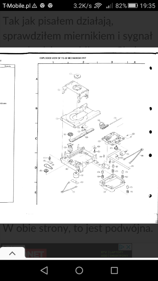

W dniu 30.12.2021 o 21:44, zbyniu 360 napisał:
Może mi ktoś wykazać gdzie jest krancówka od szuflady.Obecnie mój demon dcd 1450ar ciągle zamyka mi szuflade .I Chciałbym przeczyscic aby w końcu się to uspokoiło?
Przede wszystkim to nie jest schemat od 1450AR.
Krańcówka jest w przedniej części. Trzeba umieć ją rozebrać żeby nie zepsuć.
7 godzin temu, Tomasz Denon1520 napisał:
Mam też problem z oby dwoma szufladami w dcd 1460 trzeba pomagać lekko ręką przy otwieraniu.
Do wymiany paski, standard w tych napędach.

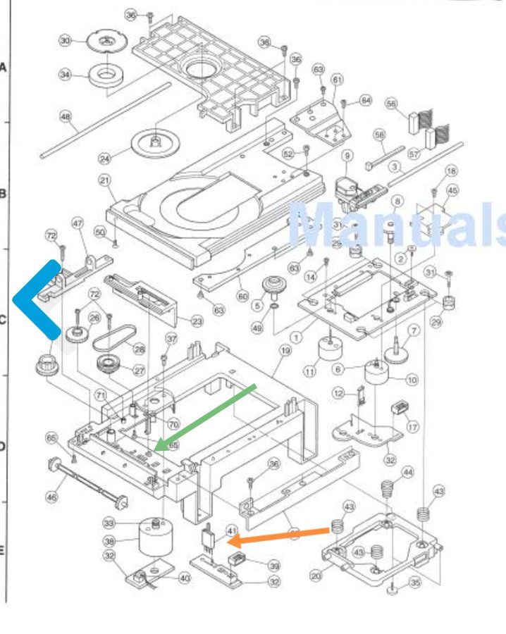

 jak wygląda?  Dokładnie gdzie z przodu.Nadal poszukuję lasera do Cd 1450ar
Pomarańczowa to wyłącznik, a siedzi pod płytka, Zielona strzałka.
Element nr. 23 go popycha na boki. Żeby wyjąć go trzeba wyjąć napęd. Najlepiej w pozycji w połowie otwartej szuflady. Obracasz na plecy i wyciągasz. Siedzi na trzech zatrzaskach. Ale przy demontażu samego stycznika trzeba uważać, bo można go połamać
Laser tylko z Chin raczej. A na pewno w PL nie ma.
