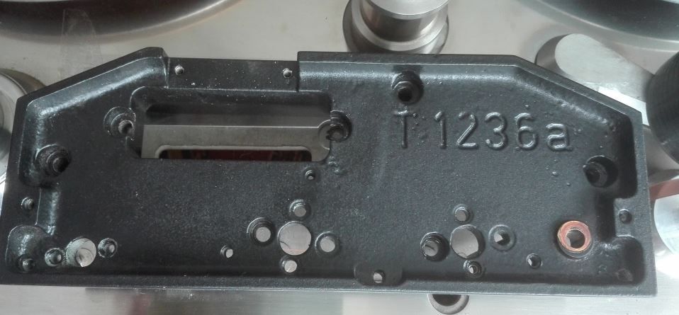

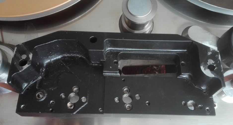

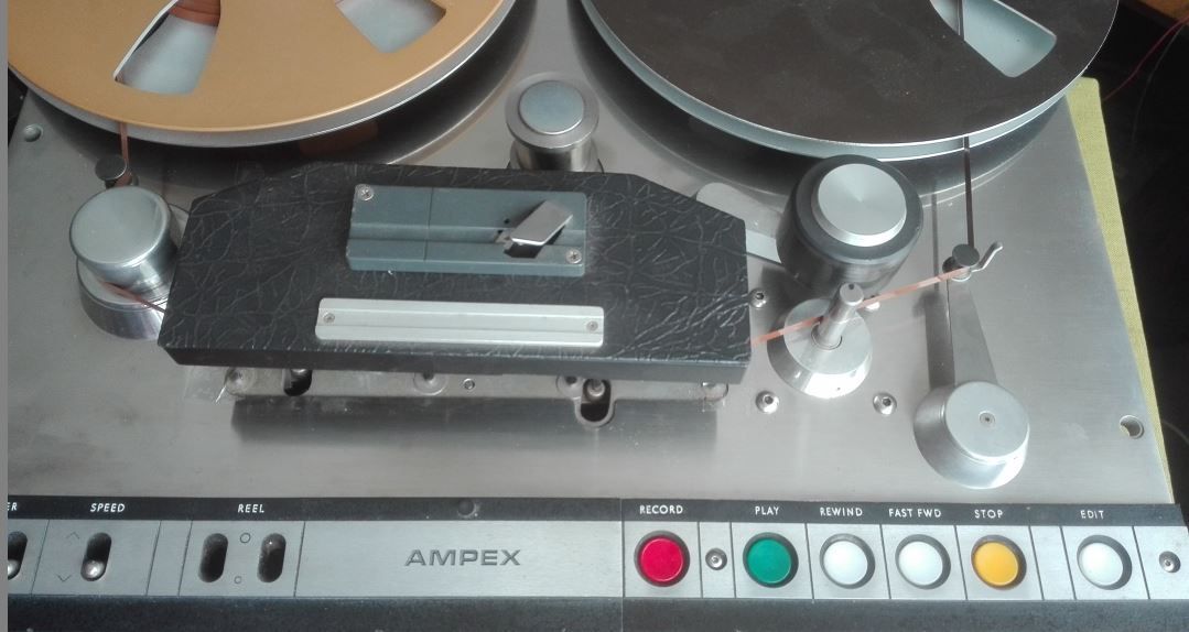

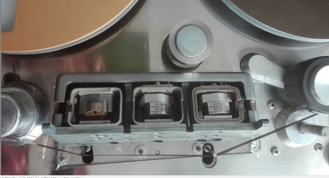

Miły mojemu sercu wątek ''magnetofony lampowe'' zamiera, a ja mam pytanie do wszystkich miłośników magnetofonów szpulowych, postanowiłem zapytać kolegów w tym wątku. Czy ktoś posiada mostek (może być bez głowic, nawet wolałbym bez głowic) do magnetofonu AMPEX 440? Moje próby znalezienia go, się nie powiodły. Posiadam transport jednocalowy do ampeksa 440C Odtworzenie magnetofonu czterokanałowego jest już nieopłacalne, postanowiłem go wykorzystać jako dwukanałową ćwierć calową maszynę. Niestety o ile przeróbka ( wymiana talerzyków rolek napinaczy itd) jest już na ukończeniu to zdobycie mostka okazało się trudniejsze niż sądziłem. Co prawda mam alternatywę mogę zlecić wykonanie owego mostka w oparciu o posiadany od enerdowskiej maszyny mostek, ale nie obędzie się bez dużej ingerencji w istniejący transport trzeba będzie wyfrezować gniazdo pod ten adaptowany mostek, a to wiąże się z całkowitym demontażem transportu, a i ten enerdowski wymaga dużej przeróbki, frezer będzie miał dużo roboty. Szanse na zdobycie w kraju są co prawda nie wielkie, ale muszę spróbować, oszczędziłbym sobie duże pracy. A zatem czy ktoś ma? Wdzięczność moja nie będzie miała by końca.
Trochę się waham czy podjąć trud przeróbki, ale czy znajdzie się chętny na taki transport? Wklejam kilka zdjęć, które pokazują ile pracy czeka.

Potrzebuję jedynie mostek Ampex 440. Już zleciłem frezerowi przeróbkę tego, o którym pisałem, dziękuję za chęć pomocy.

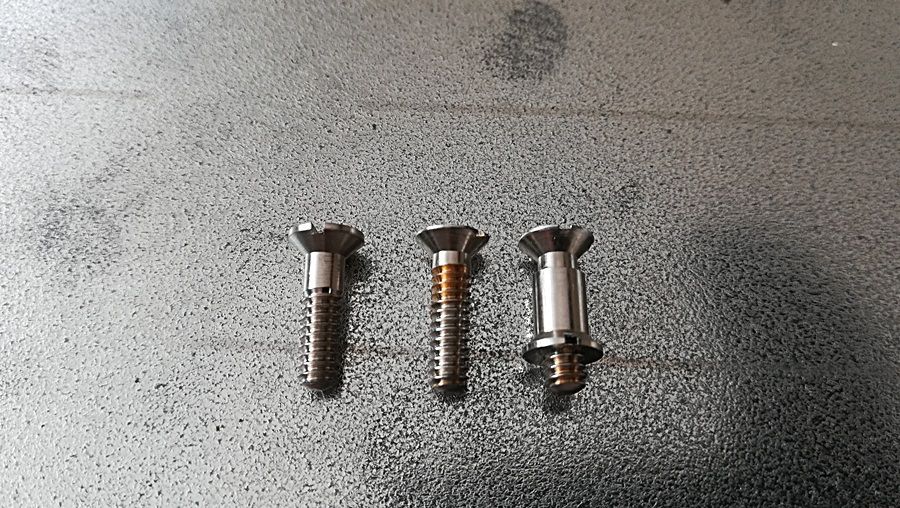

Czy chodzi o takie śrubki ?
Takie same śrubki możesz kupić w sklepie rowerowym.Służą do mocowania dużych zębatek do piasty,przy przedniej przerzutce.Zabierz se sobą powyższe zdjęcie.

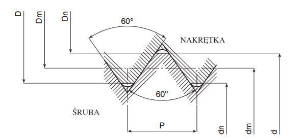

Marek, można też spróbować z nyplem do szprych, ale wiadomo nie jest to oryginał. Z tymi śrubkami to zawsze był problem. Ja musiałem sprowadzić z USA narzynkę aby dogwintować śrubkę ok 2 mm, a potem ją skrócić bo była za długa (od szpul na 1/2"). Gwint Withwortha różni się od amerykańskiego UNC kątem narżnięcia
Nie zawsze europejskie szpule np. BASF miały śrubki metryczne. Moje BASF-y miały właśnie gwint amerykański UNC.
