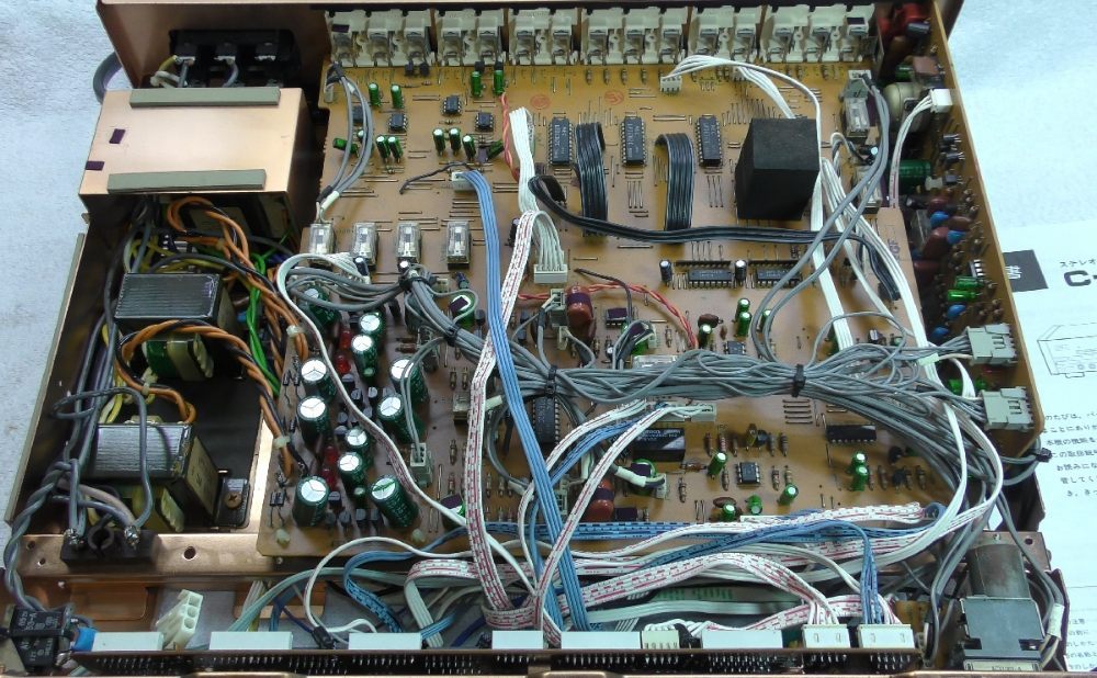

witam koledzy,
stałem sie posiadaczek zacnego przedwzmacniacza model C-90, rozkręciłem i strzeliłem fotę , którą chciałbym się z Wami podzielić. Otóż wygląda nieco inaczej od forumowego (zdjęcie znalazłem na stronie 18 lub 19) i pytanie się nasuwa czy model C-90 przechodził jakies modyfikacje podczas swojejprodukcji zanim otrzymał inny numer np C-90a? ten z lewej to moj z prawej z forum, będę wdzięczny za podzielenie się wiedzą,
jazon20
