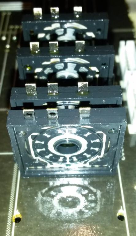

Dobrze, że to podkreślasz. Zauważyłem, że większość serwisów, czy sprzętów sprzedawanych jako "przeserwisowane" jedynie psika ten selektor kontaktami, tak jakby to był zwykły potencjometr - i to pomaga na góra miesiąc - o ile w ogóle pomorze, bo selektor jest tak zbudowany, że piskając na niego z zewnątrz, za wiele środka się do samych styków nie dostanie.
Zobaczcie jak to wygląda w środku:
post-11903-0-90672100-1522754364_thumb.jpg post-11903-0-74103000-1522754369_thumb.jpg
To jest akurat stary model - jest kilka talerzyków, na których są styki - i zarówno te styki jak i ścieżki po których chodzą musza być wyczyszczone mechanicznie (mi najwygodniej idzie patyczkiem do uszu i izopropylem).
Dokładnie, rzetelny serwis to tylko i wylacznie rozebranie elementów na czesci pierwsze i ich wyczyszczenie i nastepnie zabezpieczenie.
W przypadku selektorów oprocz stykow sygnałowych jest zazwyczaj jeszcze jedna tarcza ze stykami które informuje uP o aktualnym polozeniu selektora, naturalnie czyscimy wszystkie tarcze i styki, czasem uP bierze informacje o polozeniu z wybieraka zrodeł, tak jest np w Onkyo A-8850, a serwisy tylko psikaja element wykonawczy ktory znajduje sie na plytce wejsciowej zapominajac o selektorze na front panelu.
