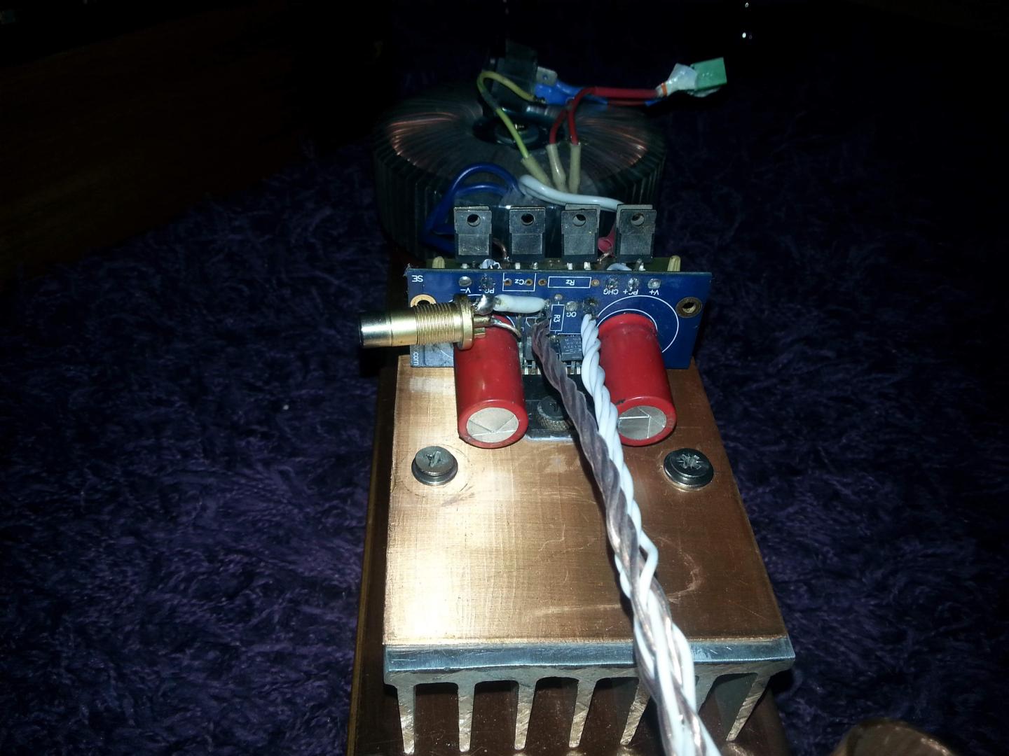

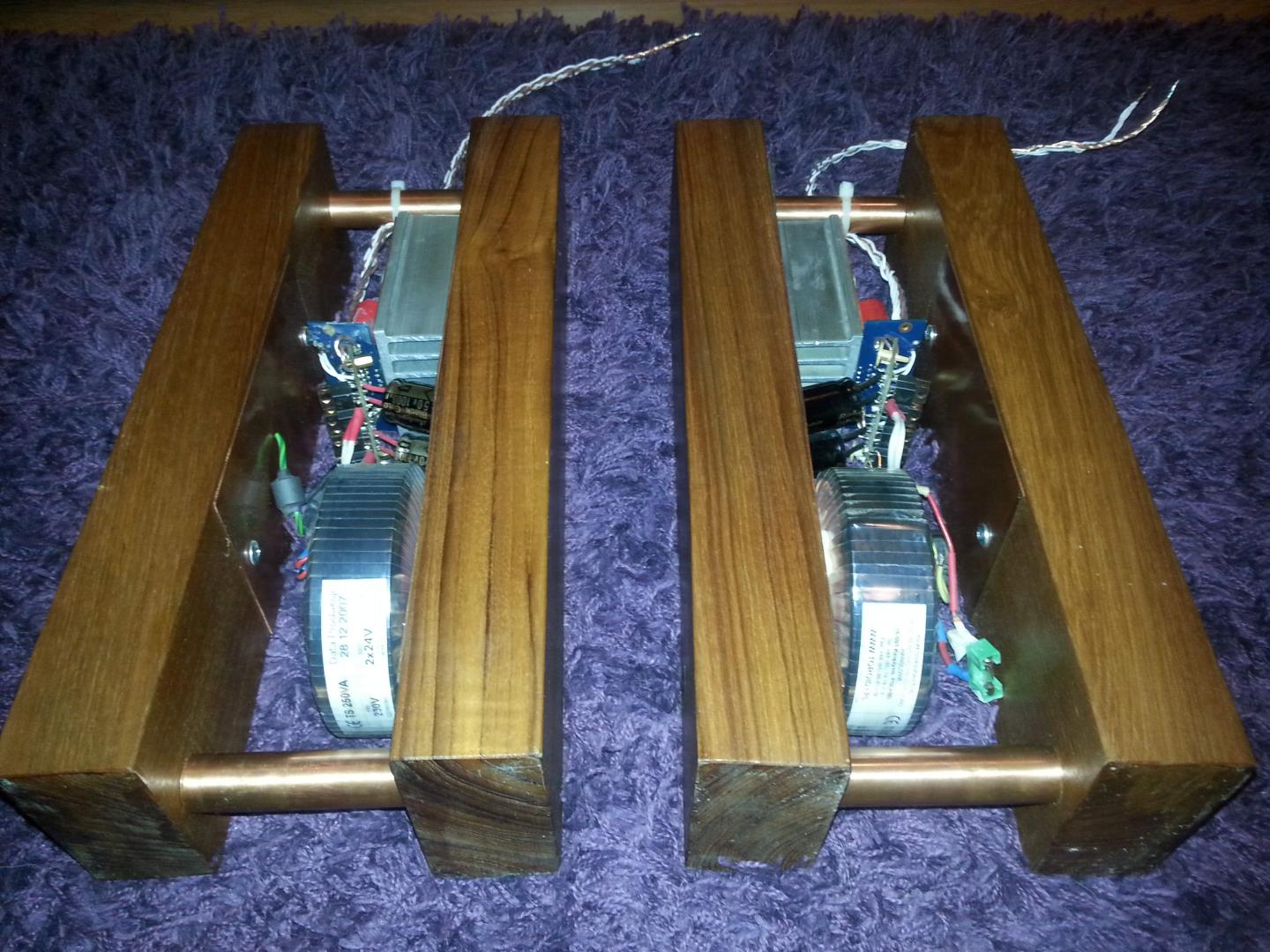

dual mono, kabel kimber 4tc 50cm, wersja Peter
cena 1000 z wys.
Zaloguj się, aby zobaczyć treść (możliwe logowanie za pomocą ) Edytowane przez mozsbi
