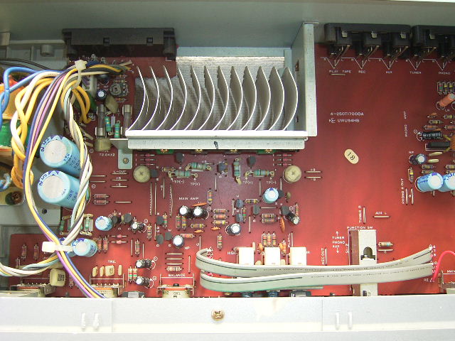

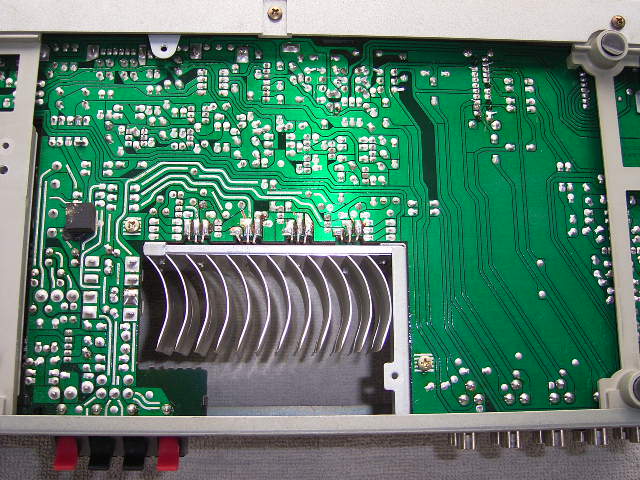

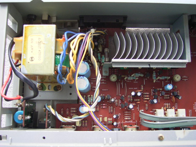

V1700 - to najlepszy wzmacniacz CCI Grundiga. Jedyna poprawna konstrukcja od początku do końca. Jest to taki mini-max, bowiem konstruktorzy świadomie zastosowali dość optymalny transformator i niewielką baterię kondensatorów filtrujących. Razem ten układ dość dobrze filtruje śmieci wespół z kondensatorami 01 UF i nie "dzwoni" - brak pasożytniczych oscylacji. Poza tym dobre, optymalne PCB i właściwe wdrożenie CCI. Sonicznie też to słychać - z pozostałym dobranym torem grundiga jest to mocarz dźwiękowy zostawiający daleko w tyle wiele drogich urządzeń. Ma wady ... ale które urządzenie ich nie ma. Zalety tego wzmacniacza są wielkie i niweczą niewielkie wady. Moim ulubionym zestawieniem będzie tu cd 7550, Box 650 prof + dobrany IC. Łatwo ten wzmacniacz podnieść jakościowo ale wiąże się to już z psuciem oryginału ... .

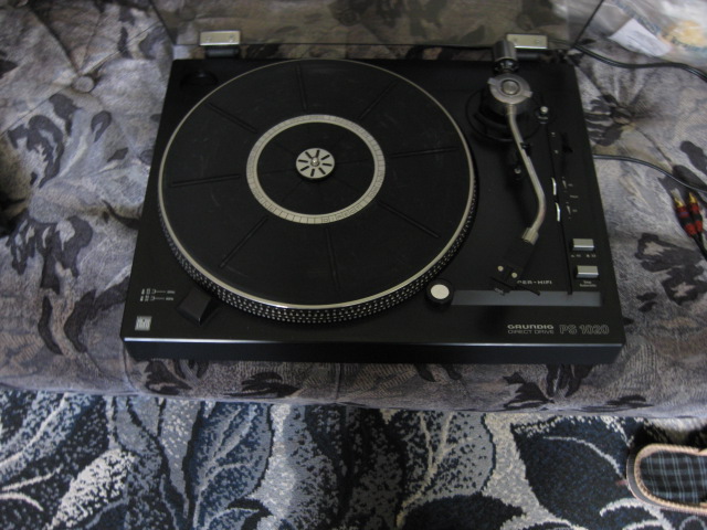

PS1020 - przykład strasznej tandety. Są nawet w gramofonie rozwiązania CCI o czym chyba większość z Was nie zdawała sobie sprawy i tu także zastosowano jedno drobne rozwiązanie mające we współpracy z ODPOWIEDNIM wzmacniaczem (np. V1700) redukować zakłócenia idące już z gramofonu. Dużą uwagę zwrócono na amortyzowanie nóżek. Poza tym gramofon jest raczej dziecinną zabawką. Dlaczego ?.... ano dlatego że plinta wygina się jak głupia przy każdym nierównym ułożeniu gramofonu. Jest ona tak krzywa, że poziomować gramofon można jedynie kładąc poziomicę na talerzu. Ten ostatni też ma bicia pionowe przekraczające dla mnie poziom przyzwoitości. Czytałem kiedyś, że guma talerza jest pod spodem specjalnie profilowana co miałoby się przekładać na redukcję szkodliwej w odczycie fali dźwiękowej ... ale to tylko teoria. Po założeniu kilku płyt zamiast gumy efekt może był nawet lepszy. Z gramofonu przydał mi się tylko IC ... który jest pierwszej klasy. Gdyby grundig przyłożył się do mechaniki, w szczególności plinty, potem regulacji ramienia to byłoby znacznie lepiej.... a tak, to nie polecam .... ale sami się przekonajcie.

ps. porównaj tego ps1020 np do sony ps-x50 .........

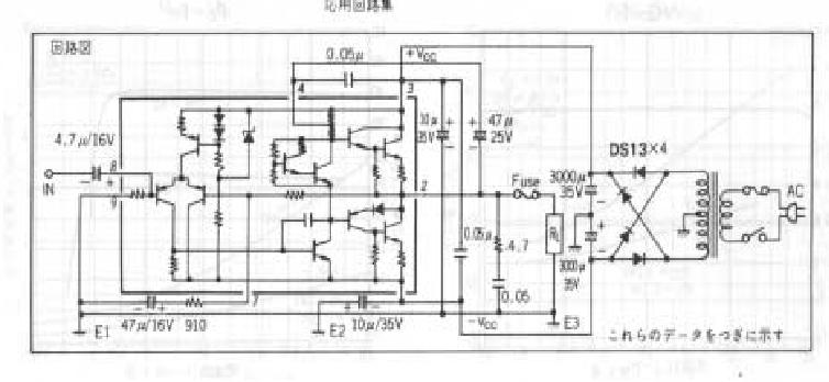

ja-220 - kolejny faworyt. Wiadomo, że jest to opracowanie i produkcja firmy Sanyo, która produkowała podobny wzmacniacz dla Grundiga pod oznaczeniem V1700 (ja224 to też podobny układ). Niewątpliwie to odkrycie zawdzięczamy kol. Gregaudio. Są jeszcze inne modele wzmacniaczy Sanyo, w których zastosowano te same systemy redukcji zakłóceń, które Massimo określa mianem CCI jak choćby ja300 itp. Pod znakiem zapytania więc pozostaje kwestia, kto opracował "serce układu CCI" :). Grundig w czasach swojej świetności bowiem zamawiał u czołowych producentów ich wyroby i jedynie zlecał ich niewielką modyfikację. Dlaczego tak się działo? Niemcy stworzyli normy DIN i bardzo ich przestrzegali. Jednym z wymogów była kompatybilność elektromagnetyczna. To widać wszędzie - np. jeśli weźmiemy topowe ówczesne wzmacniacze HK, to widzimy, że różnią się te same typy. Eksportowane na rynek niemiecki wzmacniacze musiały mieć dodatkowe układy redukcji zakłóceń wcz. ja220 różni się od V1700 transformatorem i ma mniejsze główne kondensatory w zasilaczu. To są podstawowe różnice wpływające na dźwięk. Są jeszcze inne różnice nie wpływające za bardzo istotnie jak inne typ tranzystorów (w szczególności mocy), niewielkie różnice w PCB i w drobnych, mniej istotnych elementach. W sumie bardzo udana, prosta i tania konstrukcja.

Po wielu próbach stwierdzam, że krytycznym miejcem w V1700 przy próbach zmiany sygnatury dzwięku jest pętla sprzężezenia zwrotnego.
Można też próbować izolować dwa metalowe stojaki dla PCB- czyli zostaje tylko jeden punkt kontaktu PCB z obudową.
Wymiana kondesatorów wejściowych nie jest krytyczna, ale wydaje się, że kondensatory zasilające 2200 mF lepiej wymienić na jakieś lepsze 3300 (nie więcej).
Króliczek jeszcze nie złapany.
jurek - na początku zostaw w spokoju te połączenia PCB z masą (lub też chassis) jak to określiłeś! Taki sposób postępowania psuje całą ideę CCI. Kondensatory, które wskazałeś są krytyczne i Greg zapewne dużą część sukcesu zawdzięcza bardzo drobiazgowemu "zbalansowaniu" tego punktu (zastrzegam po trzykroć, że opieram to tylko a moim własnym doświadczeniu - po prostu wiem co jest grane w tych układach). Inne modyfikacje też można robić ale są one drugorzędne - np. te twoje sprzężenie.
Chodziło mi wyżej o kondensatory w zasilaczu. Jeśli chodzi o sygnałowe, to nie widziałem większych różnic po ich wymianie w v1700.
