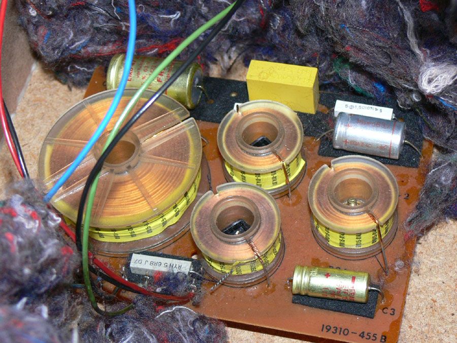

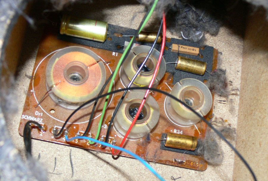

Też mam te Minerwy. Z ciekawości kiedyś zmieniałem głośniki basowe na wersje 4ohm, 3,5ohm i 3ohm. Jakiś spektakularnych zmian nie zauważyłem.
Zwrotnice są inne i tu jest chyba cały szkopuł. Wątpię żeby wymiana pozostałych elementów coś nowego wniosła.
Oryginalne zwrotnice mają oznaczenia 19310-455B wszystkie cewki są do końca nawinięte drutem.
W "podrabianych" wersjach 650 czyli Minerwa RB6050 lub identycznych Dreiveg-Box RL60, a także w tych z katalogu marketu Quelle (symbolu nie pamiętam) są zwrotnice z innymi cewkami. Pomimo, że cała płytka jest identyczna to cewki mają drutu o połowę mniej.
Pisałem o tym wcześniej w tym wątku, post #374

Dla porównania zdjęcia zwrotnic:
Edit: nie mam w tej chwili jak sprawdzić tych wszystkich zwrotnic, ale pamiętam, że Minerva stosowała dwa typy zwrotnic. Akurat ty sprawdziłeś, że masz u siebie wersję powiedzmy oryginalną, ja natomiast mam uboższą.

Masz rację mam tą pierwszą(czyli oryginał) z większą ilością drutu - 19310-455B.
Trochę dziwne, że zwrotnica taka jak w Professional... ale może w konfiguracji z tym konkretnym głośnikiem i zestrojeniem obudowy gra troszkę inaczej.

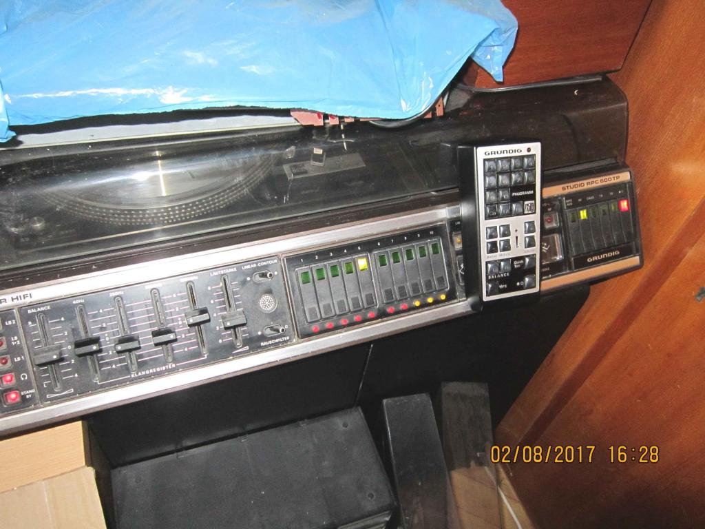

Wreszcie udało mi się dostać pilota do rpc 600 tp jestem szczęśliwy że trafił się i teraz mogę sterować z daleka. Działa lepiej niż niektóre diodowe w każdym kierunku łapie sensor dżwiękowy .. Świetny zestaw do 850aprof oraz dopasowuję do Telefunken tl800 bo czuję potencjał . Będzie obsługiwał płyty analogowe , ale i cd . Wkładka oryginalna jest ok to shure 75B w wersji na śrubki do 1020 itp do mocowania w dualu inne mocowanie czyli dn95 to samo inne oznaczenia ale wkładka taka sama. , Miałem wszystkie ale ja osobiście wolę wkładkę philipsa z tych samych lat z oryginalną igłą pełniejsza w barwie jak dla mnie i taka siedzi w moim rpc 600tp.
Edytowane przez gregaudio
Ładny kawał sprzętu, kto widział ten wie o co chodzi - zazdroszczę trochę, że na chodzie. Mój 600tp niestety ciągle stoi w graciarni, do zrobienia w przyszłości, raczej dalekiej ze względu na inne projekty audio. Przy okazji napiszę, że najlepszym 'tuningiem' jaki zrobiłem sprzętowi był tygodniowy wyjazd. Po powrocie włączyłem muzykę i zastanawiam się o co właściwie mi chodziło, bo przecież gra dobrze, nic nie denerwuje, niczego nie brakuje :)
