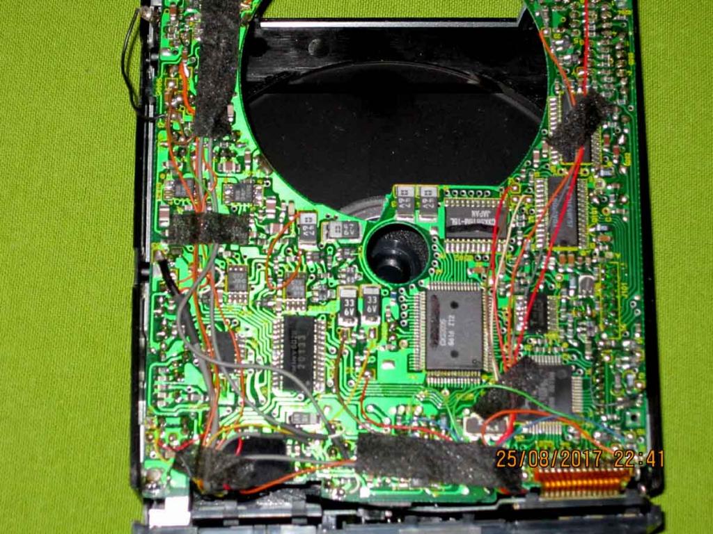

Robiąc porządki trafiłem na zapomniany rozebrany przenośny philips cd10. Niestety jego laser był na końcu żywota i po miesiącu używania odmówił czytania. Kupienie transportu cdm2P graniczy z cudem zwłaszcza wersji na silniku halla który był stosowany tylko w tym odtwarzaczu i poszedł w odstawkę do szafy . Po analizie schematów znalazłem sposób na zaadaptowania zwykłego cd2/10.Wymaga zmian elektronicznych bo inaczej nie wystartuje. Zostanie jeszcze dopasowanie większej budowy z laserem cdm2 / 10 np z cd150 lub 350 i odpowiednie podpięcie elektroniki , oraz wkomponowanie przedniej ścianki w dużą obudowę bo sterowania nie da się tak łatwo przerobić. Odtwarzacz pracuje na dekoderze cx23035 oraz dac sony cx20133 no oversampling z rozbudowanym filtrem analogowym. Świetnie grał z grundigowskimi systemami i nie wymagał żadnych modyfikacji. Konstrukcja jest oparta na przenośnym Sonym cd50 ale Philips dał swój transport w polu oraz filtr analogowy co według wielu opinii przewyższył jakością grania pierwowzoru.
Tak wygląda płyta główna

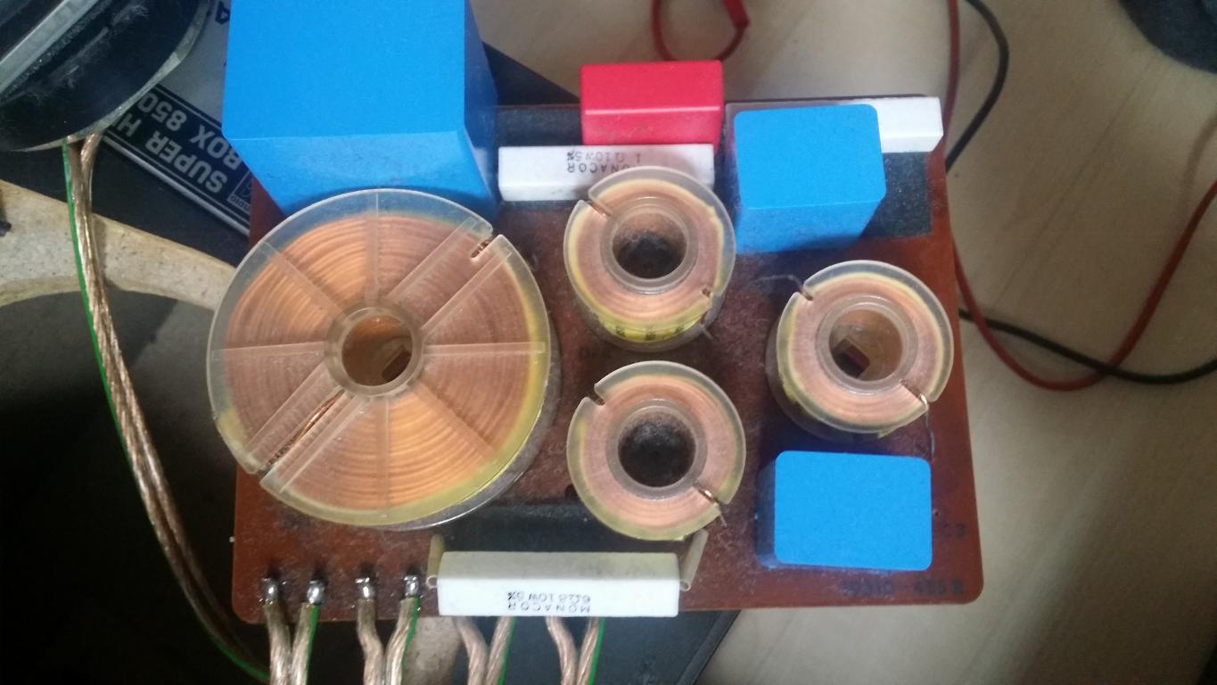

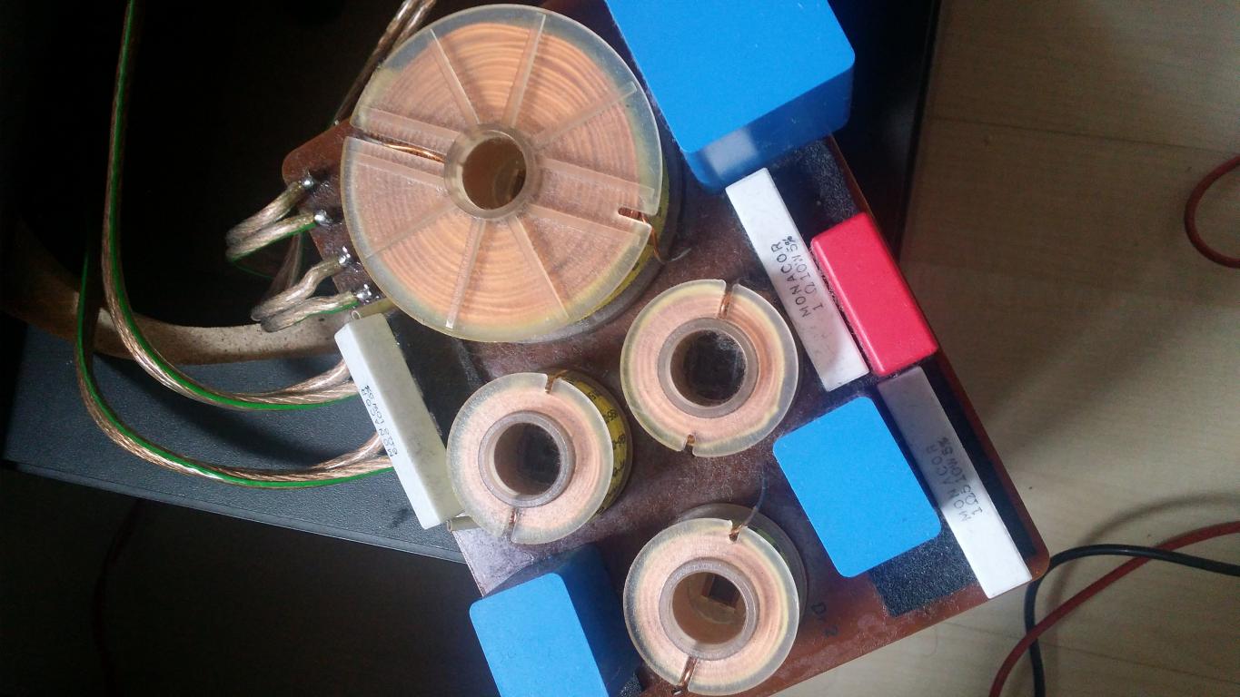

Pytanko, kupiłem okazyjnie 850a i mam problem :) Przetworniki są w porządku, natomiast jedna kolumna gra prawidłowo, a druga jakby za kocykiem. Rozkręciłem obie, sprawdziłem już zwrotnice na ósmą stronę i za cholerę nie wiem co jest grane. Macie jakiś patent na sprawdzenie zwrotki? Elementy są wymienione na Monacor, zmienione jest okablowanie, w obu zwrotkach to samo w miarę porządnie zrobione. Pytanie gdzie się zaczepić? :) Ktoś pomoże?
Zdjęcia zwrotki poniżej.

Trochę udało się poprawić, ale dalej mam złudzenie, że jedna kolumna gra jaśniej, druga troszkę ciemniej (chyba, że mój słuch szwankuje, albo 850Prof rzeczywiście grają bardziej ciemniej od 650 Prof - gdzieś w wątku o tym było). W każdym razie, pewnie będę się ich pozbywał. Jak ktoś chętny to proszę na priv, wyślę więcej zdjęć. Mogę dorzucić oryginalne zwrotnice od 650 Prof. wydaje mi się, że są takie same.
A próbowałeś zamienić zwrotnice pomiędzy kolumnami?
Największą robotę robi głośnik średniotonowy, może jest już na ukończeniu i gra po prostu ciszej?
Tak zamień zwrotnice a jak nadal będzie ciszej na tej samej to trzeba pomierzyć rezystancje głośnika , Trzeba miernik do pomiaru niskich rezystancji .Jeżeli będzie niższa od tego głośniejszego to znaczy ze zwarło kilka uzwojeń przy przeciążeniu ma mniejszą efektywność i gra ciszej.

Zmieniłem wysokotonowe i po zmianie ten co grał ciszej gra ok, a ten co grał normalnie gra ciszej. Średnich jeszcze nie zmieniałem. Podejrzewam, że jedna zwrotka coś obcina, ale za cholerę nie mogę znaleźć tego elementu.
