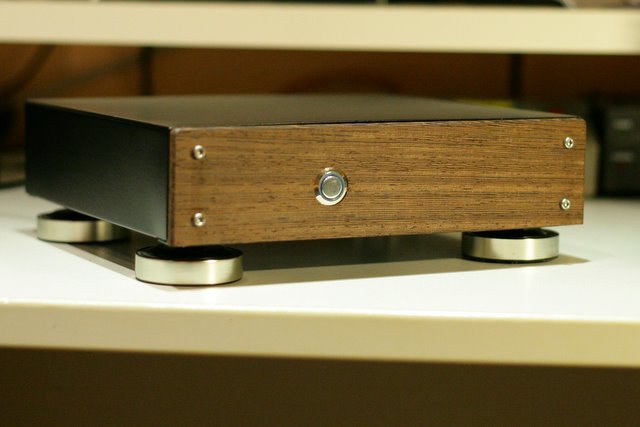

Pora pokrzepić schorowaną duszę Krzystofa.Ciało jego idei przybrało taki wyraz
Zdrowia Mistrzuniu!!!!
