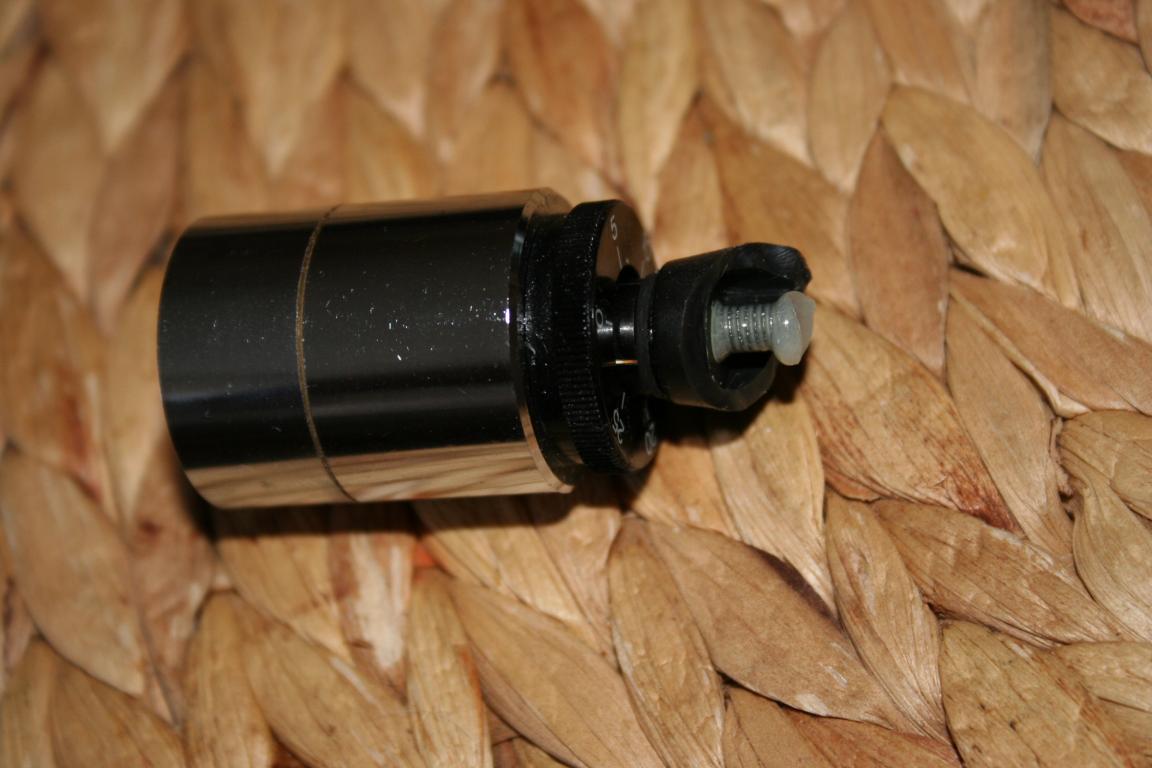

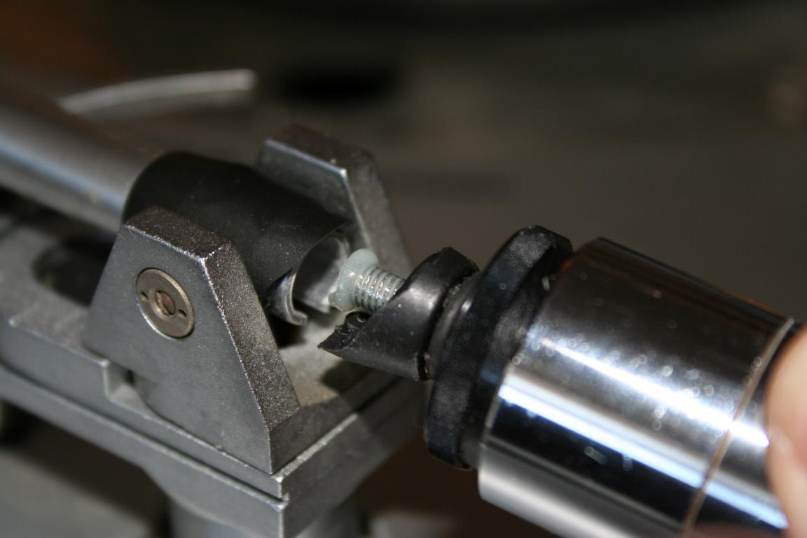

Dotarł wczoraj do mnie Telefunken S 500 z taką niespodzianką :( Czy da się coś z tym zrobić ?
Zaloguj się, aby zobaczyć treść (możliwe logowanie za pomocą ) post-17364-0-43227500-1411806868_thumb.jpgpost-17364-0-68176200-1411806882_thumb.jpg
Denon PMA-2500NE, Denon DCD-2500NE,  PDA GenesisTannoy Revolution XT 8f ,  Kimber Kable 8TC , Technics SL-1200 MK2  + Ortofon 2M Bronze
Skleić. przeciwwaga na czas transportu powinna być ściągnięta ...
Druga niespodzianka jest taka, że ta przeciwwaga nie jest od tego gramofonu ...
Czyli jak się nawet dobrze sklei ,to będzie kicha ?
Sklejone,silnik pięknie trzyma obroty i jest bezszelestny :) Ma ktoś może na zbyciu oryginalną pokrywę do S 500 i taki mały czarny plastik na którym spoczywa ramie ?
