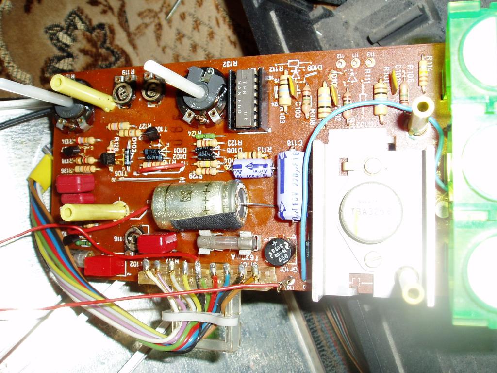

Czy ma ktoś namiary na elektronika co by się zajął Telefunkenem S500. Dostaje za dużych obrotów. Wymieniłem całą płytkę elektroniki (z zapasów) i to samo, tylko tym razem obroty 45 są Ok ale na 33 po około 10 minutach dostaje szajby kręci jak nawiedzony. Oprócz tego grzeje się TBA 325B (Ten kapeluszowy). Czyszczenie przemywanie nic nie daje, mechanicznie umiem to i owo, jakieś lutowanie ..., ale elektronikiem nie jestem. Znacie kogoś kto da sobie z tym radę ??? Zasugerujecie coś może.
Masz tam układy SAS560 albo SAS660. Idż do składu elektronicznego kup ze 2 i podmień.
Aha .... A dlaczego grzeje się ten kapeluszowy TBA. Ma to związek? Mam S600 który chodzi idealnie a ten układ się grzeje, po 15 minutach gorący. Nie gram na nim bo mam obawy że coś się spali. W tym S500 zresztą to samo tez się grzeje.
Poszukałem w internecie tych SAS, i niestety nie ma, trzeba będzie poszukać innymi kanałami. Masz może jakieś namiary na kupno. U mnie w miasteczku sklepu elektronicznego nie ma. W okolicy też, niestety.

Jeszcze nie, mam rezerwowy egzemplarz i ten mi niedomaga. Niedawno dostałem scalaki SAS. Może coś popróbuję, choć wolałbym oddać w fachowe ręce.

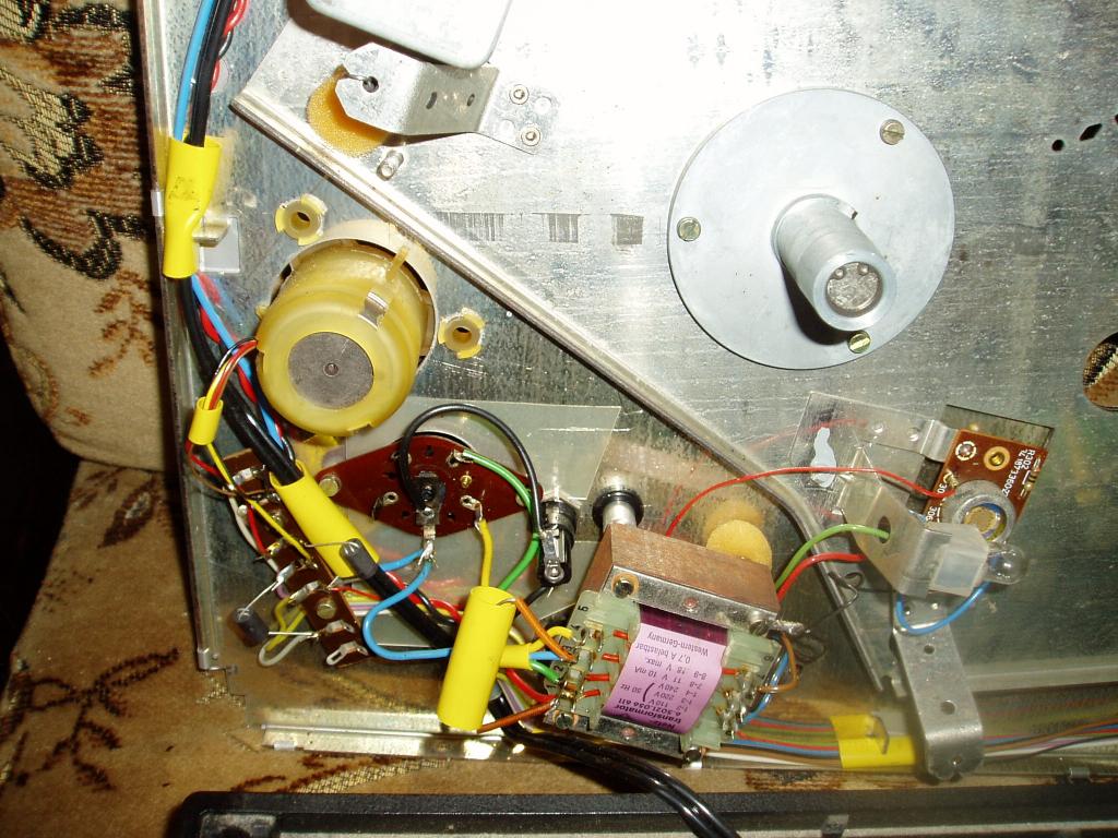

Uwaliło cusik i w moim Telefunkenie S-500 .
Przepalił się bezpiecznik , ten który siedzi w plincie pod talerzem , po wymianie strzelił następny po około 30 minutach , następna wymiana i pali w mig , nawet żaróweczki nie zdążyły zaświecić .
Może zmierzył się ktoś z takim problemem .
Pozdrówko .
Drugi akapit od dołu.
Gość rydz
Dzięki Patryk za link , rozumiem że chodzi o te dwa kondensatory , proszę o pomoc jakie konkretnie zakupić .
Te z linku są inne jak u mnie .
Jeszcze , w tej żółtej rurce jest jakiś kondensator przylutowany do trafo , też wymienić ?
